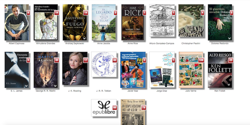

vista general de la biblioteca:
[attachment=858]

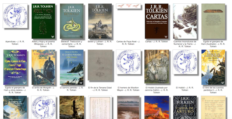

Vista de un autor como por ejemplo Tolkien
[attachment=859]

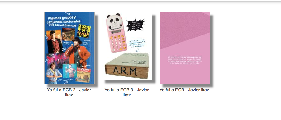

aqui otro ejemplo como por ejemplo Yo fui a EGB
[attachment=860]

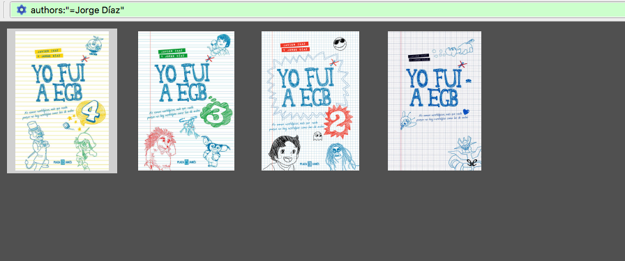

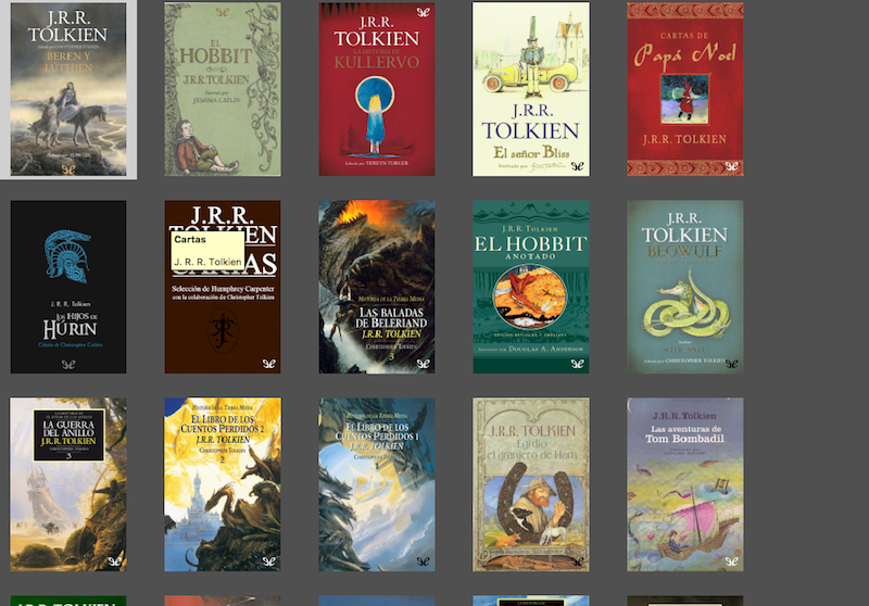

y aqui como se ven en la aplicación Calibre
[attachment=861][attachment=862]
Cuando estuve usando ubooquity me pasó con alguna portada ( muy pocas ) pero no me salía lo que has puesto en la captura de pantalla, me salía en blanco. Ahora no uso ubooquity y uso calibre  https://www.qnapclub.es/showthread.php?tid=3048    y no me pasa con ninguna portada.
De todas maneras, si te gusta más ubooquity, lo único que se me ocurre aunque sea un poco lioso es irte a calibre y actualizar las portadas de los libros que te fallen ( actuallizar metadatos - portada ). Una vez actualizadas las portadas reescanea tu colección con ubooquity.
Creo recordar que ya tuviste un problema parecido con los comics y el problema era de los mismos comics, no de ubooquity.
