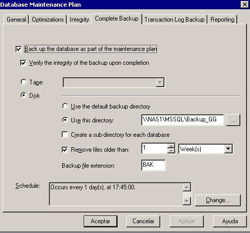

(10-09-2019, 06:31 PM)pabloclave Wrote: [ -> ]Para nada es indiscreción, te cuento:
Son bases de datos de sqlserver 2008, los backups son programados con planes de mantenimeinto y los ejecuta el SQLAgent.
Dentro de dicho trabajo programado está la limpieza(borrado) de backups con más de 5 días de antigüedad pero no lo ejecuta si no está la copia dentro de un disco local(ya renegué un montón con eso). De ahí que tenga que hacerlo desde el qnap.
Saludos!
Prueba lo siguiente, Pon la ruta como en el formato de la imagen siguiente
[attachment=736]
Y prueba a ver porque a mi me funciona. Da un aviso de que no accede bien, pero luego si lo hace.
Yo en mi caso tengo la nas integrada en el AD, supongo que ese también será tu caso.
Y si no te va bien... a hacer el script en Linux
