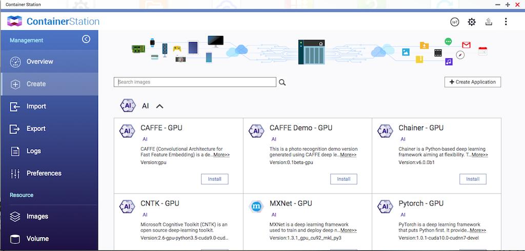

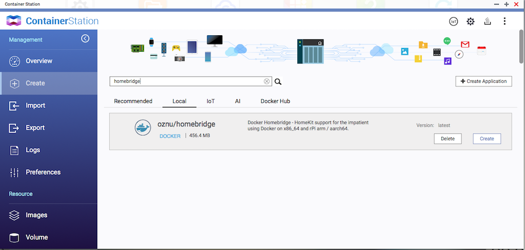

- El primer paso que debemos realizar en instalar el contenedor oznu/homebridge. Para ello nos dirijimos a la pestaña créate y escribimos Homebridge y le daríamos a créate.
[attachment=799]

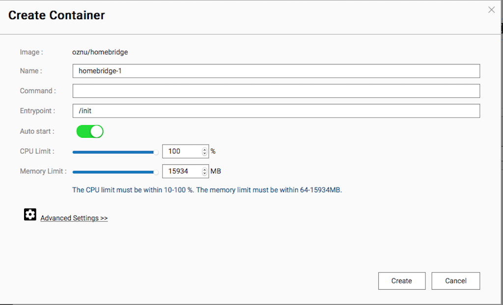

- Seguido le daremos un nombre a nuestro contenedor y pulsaremos sobre Advanced Settings.

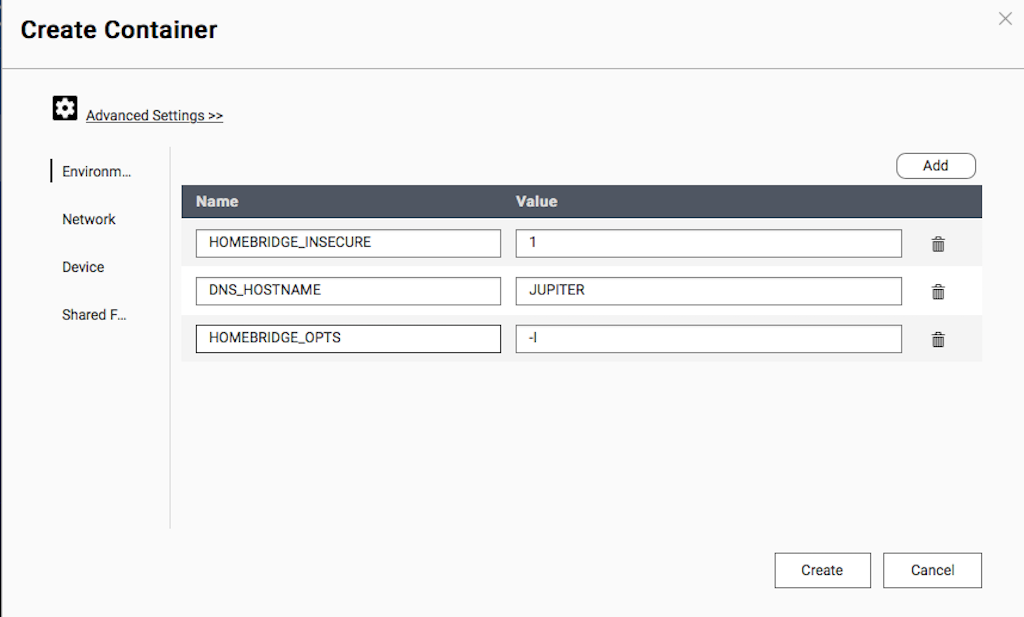

- Ahora lo mas importante y lo que menos me gusta ya que deberemos de definir unas variables dependiendo de que pluggins queramos instalar ya que después de crear el contenedor no podremos hacerlo, en caso de querer añadir otra variable deberemos realizar los pasos desde el principio con el trabajo que lleva editar el archivo config.json que será en el que tengamos todos los equipos domoticos.
- En enviroment añadiremos las siguientes variables como vemos en la imagen.
Variables
[attachment=806]

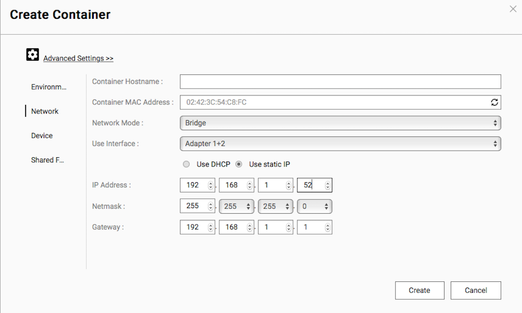

- En la pestaña Network, elegiremos modo bridge y le daremos una ip, la cual usaremos para manejarlo en modo grafico, actualizarlo, añadir plugins y modificar el archivo congif.json

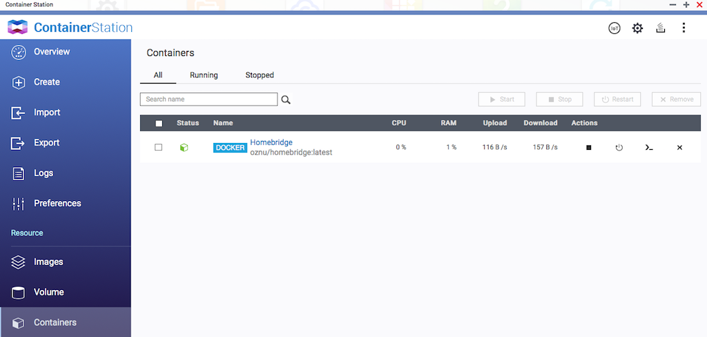

- Con esto ya hemos finalizado el contenedor, pasaremos ahora a darle al botón Create y en unos minutos tendremos el contenedor funcionando.

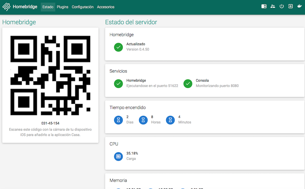

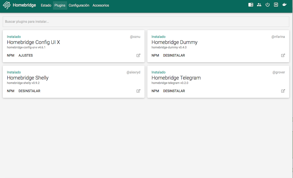

- Os saldrá una pantalla como la que se muesta a continuación:
- Nos dirijimos a plugins e instalamos los siguientes plugins, en mi caso Telegram y Shelly, en vuestro caso el que queráis. Para notificaciones es necesario el Telegram luego podréis instalar dependiendo de los equipos que tengáis unos u otros.
Plugins a instalar:
Quote:homebridge-shelly (shelly oficial)
homebridge-telegram (telegram)
- Una vez instalados nos dirijimos a Configuracion y hay nos encontraremos el archivo Config.json que hemos modificado antes, el cual a partir de ahora podremos modificar desde aquí. Como ayuda os dejo una muestra del archivo Config.json para que tengáis trabajo ya echo. En caso de querer añadir mas notificaciones no tendréis mas que copiar una de ellas y pegarla a continuación modificando el mensaje que deseis mostrar, recordar que tanto en el código que se muestra se ha modificado usermane, port y pin, esos datos dejarlos tal cual os los ha genedaro a vosotros
