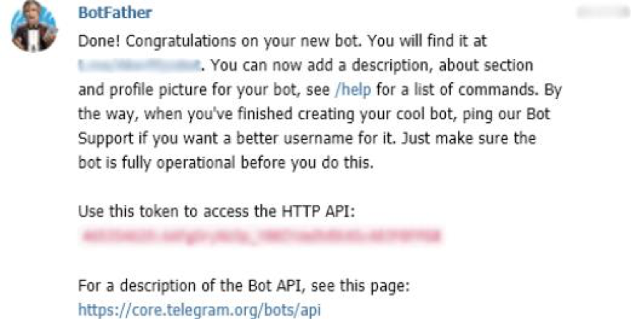

  • Una vez hecho, nos aparecerá un mensaje como este:
[attachment=808]
  • Copiamos y guardamos el número de token que nos aparece.

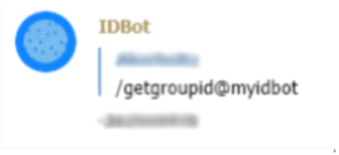

  • Añadimos al bot @myidbot
  • Escribimos en el grupo /getgroupid
  • Nos aparecerá este mensaje:
[attachment=809]
  • Copiamos y guardamos el número que aparece

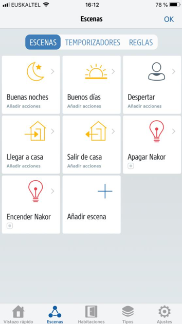

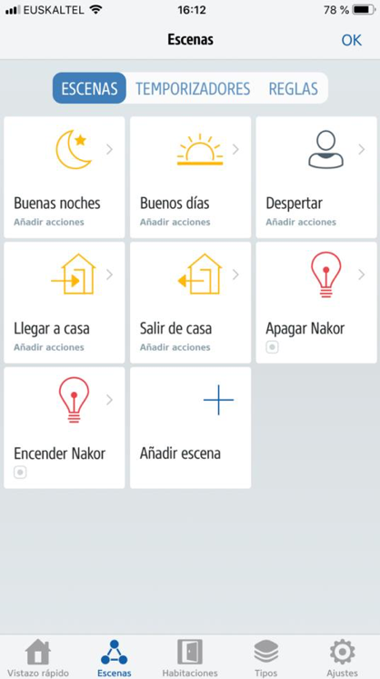

2.1 Creación de escenas

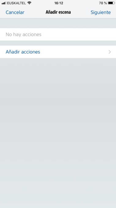

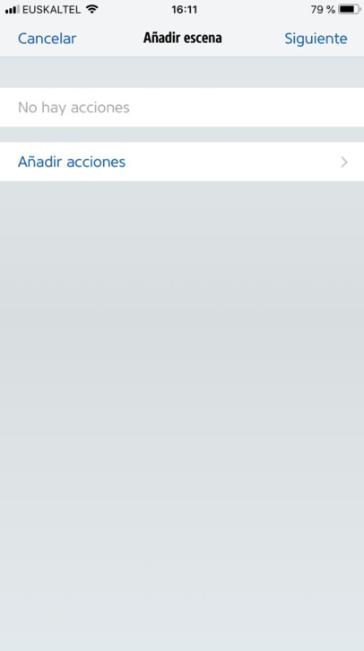

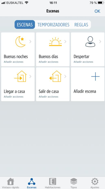

  • Nos dirigimos al apartado escenas y pinchamos en añadir escena
[attachment=810][attachment=811]

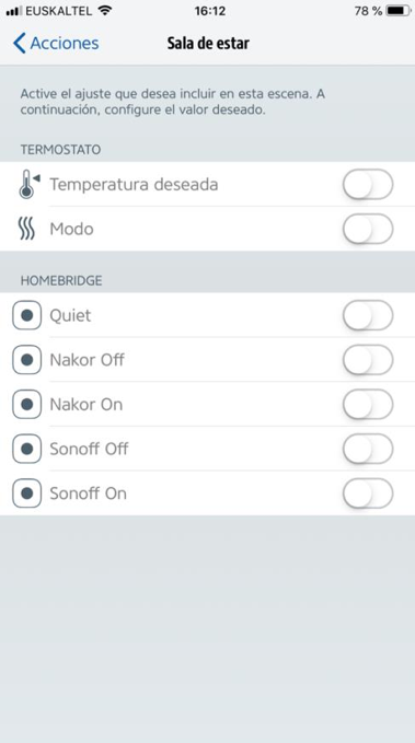

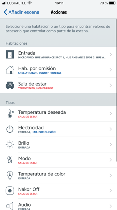

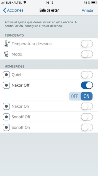

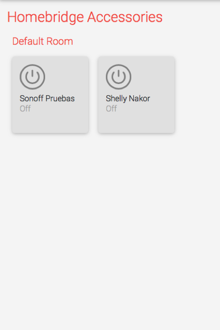

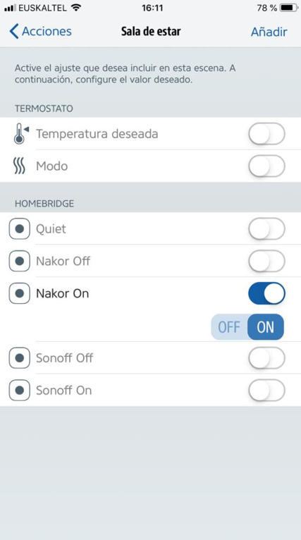

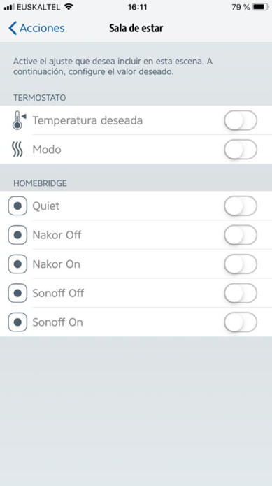

  • Pinchamos en añadir acciones y elegimos donde tenemos nuestro equipo, en mi caso le he dado el nombre de HOMEBRIDGE y esta ubicado en la sala de estar, como veis me aparecen los distintos nombres que le he dado en el apartado de la configuración del fichero config.json
[attachment=812][attachment=813]

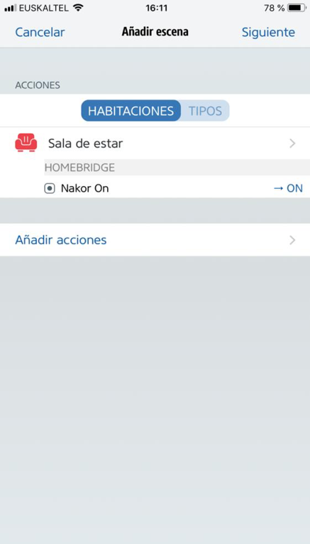

  • Seleccionamos el mensaje que queramos para nuestra primera regla, en mi caso será Nakor On
[attachment=815][attachment=814]

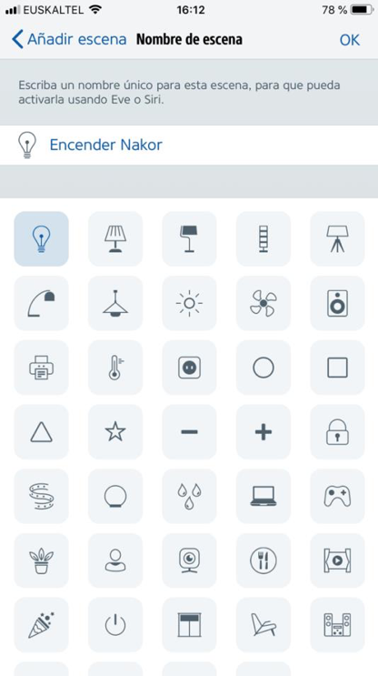

  • Le damos ahora el nombre a la escena creada y con esto tendríamos ya la primera escena creada.
[attachment=817][attachment=816]

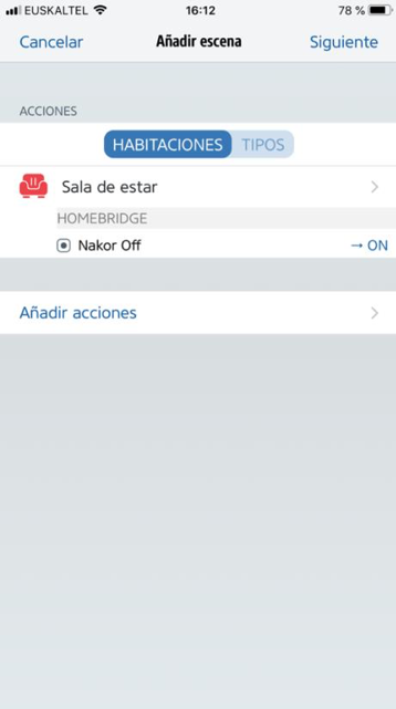

  • Creamos de la misma forma la segunda regla para que nos avise en caso de apagar el equipo
[attachment=818][attachment=819][attachment=821][attachment=820][attachment=822][attachment=823][attachment=824]

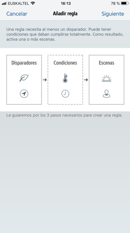

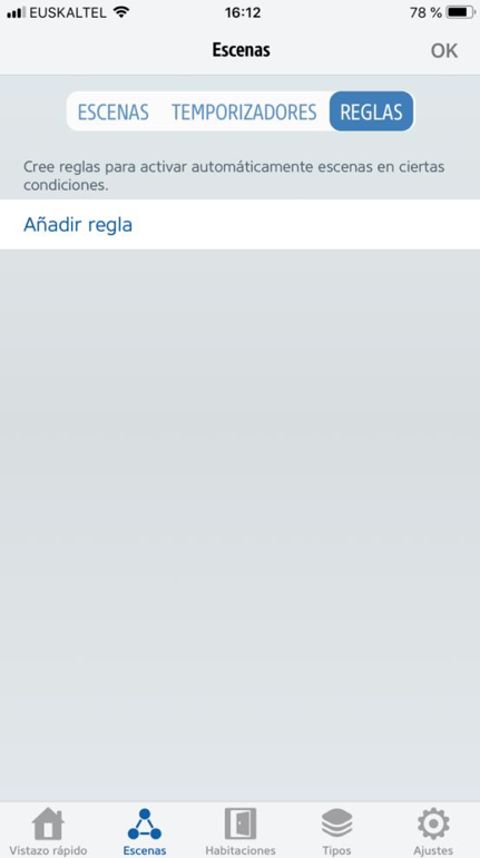

  • Nuestro siguiente paso será la creación de reglas, con lo cual nos iremos al apartado reglas y pincharemos en nueva regla
[attachment=826][attachment=827]

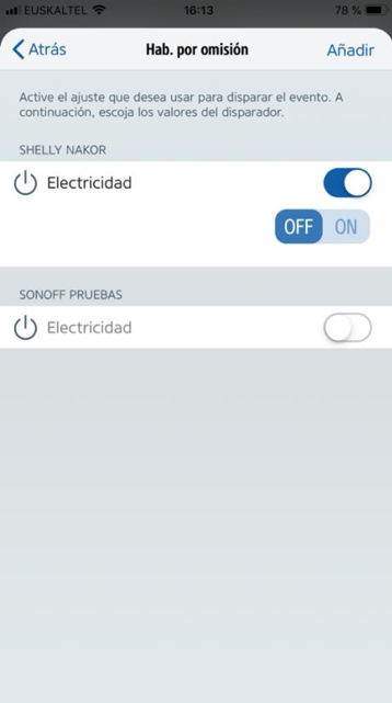

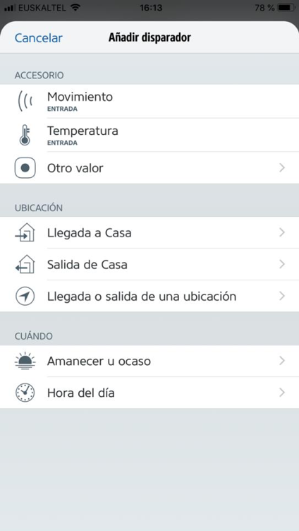

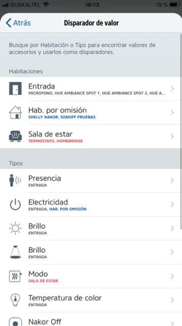

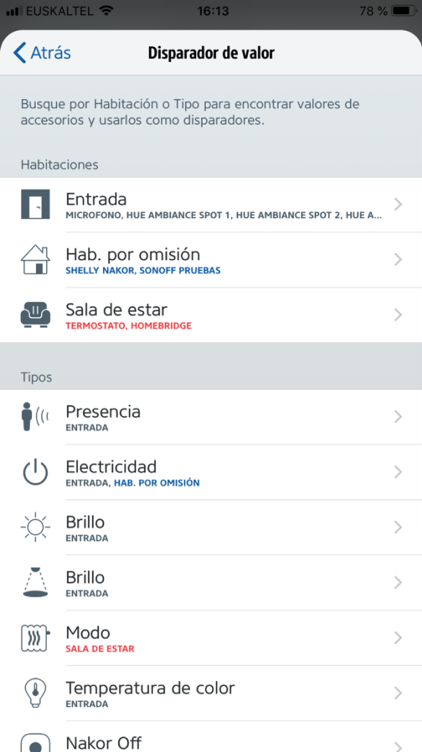

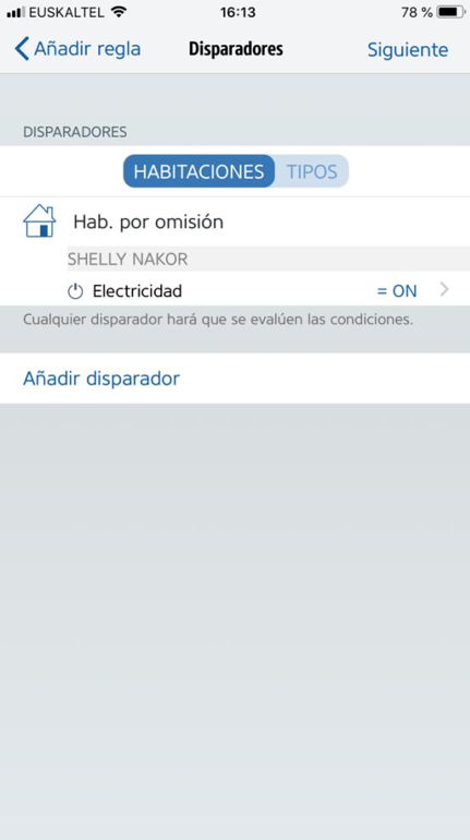

  • Pinchamos en siguiente, seleccionamos el disparador de nuestra regla, pinchamos en otro valor y seleccionamos donde tenemos el elemento en cuestión, en mi caso esta en habitación por omisión.
[attachment=836][attachment=828]
  • Seleccionamos nuestro elemento, en mi caso Shelly Nakor y selecciono modo ON, ya que esta primera regla va a ser cuando se encienda la luz
[attachment=829][attachment=830]

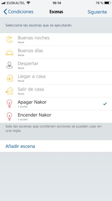

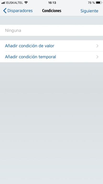

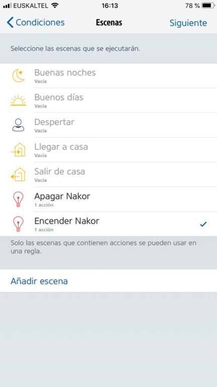

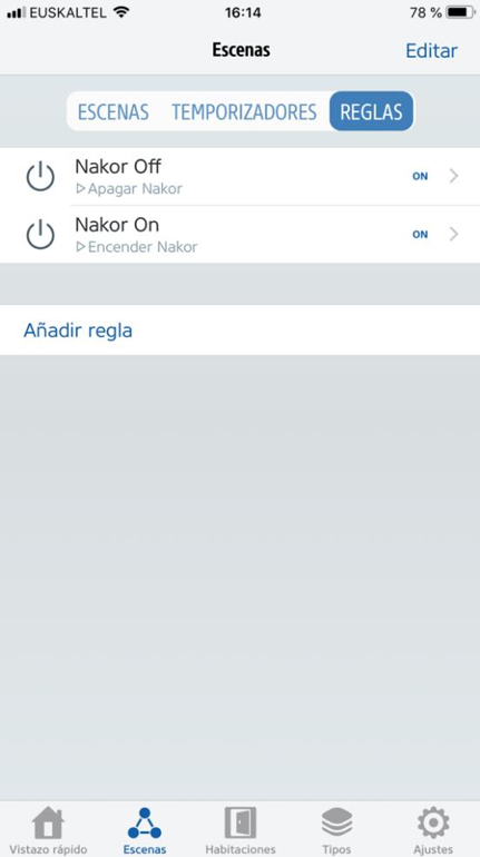

  • Ahora le daremos a siguiente y en condiciones le daremos a siguiente hasta llegar al apartado reglas la cual elegiremos una de las ya creadas anteriormente, en mi caso Encender Nakor
[attachment=831][attachment=832]

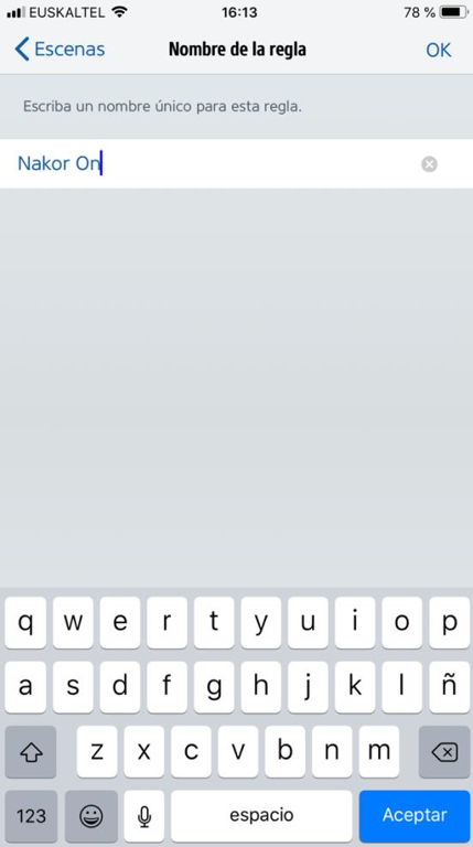

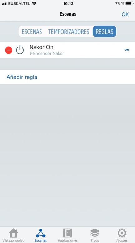

  • Ahora le daremos un nombre a nuestra regla y vemos como nos quedaría
[attachment=833][attachment=834]
  • Repetimos en proceso para que nos avise cuando se nos apague, el proceso es el mismo que antes
[attachment=837][attachment=839][attachment=838][attachment=840][attachment=841][attachment=842][attachment=843][attachment=844]
Con todo esto ya tenemos nuestras reglas listas para que se nos avise con el cambio de estado de nuestro Shelly en mi caso, pero que valdría para cualquier elemento que tengamos en homebridge.

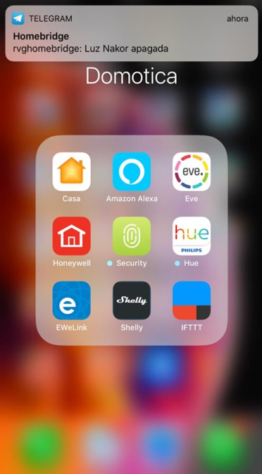

3. Vistazo general de como llegarían los mensajes
Una vez realizado el proceso veremos como nos llegan los mensajes al móvil con cada cambio de estado, el proceso es sencillo pero cuantos mas
elementos tengamos mas trabajo tendremos.

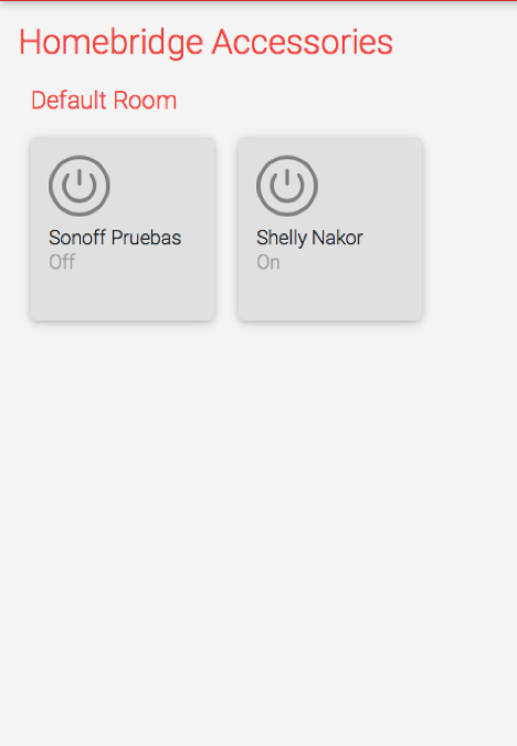

[attachment=845][attachment=846][attachment=847][attachment=848]
