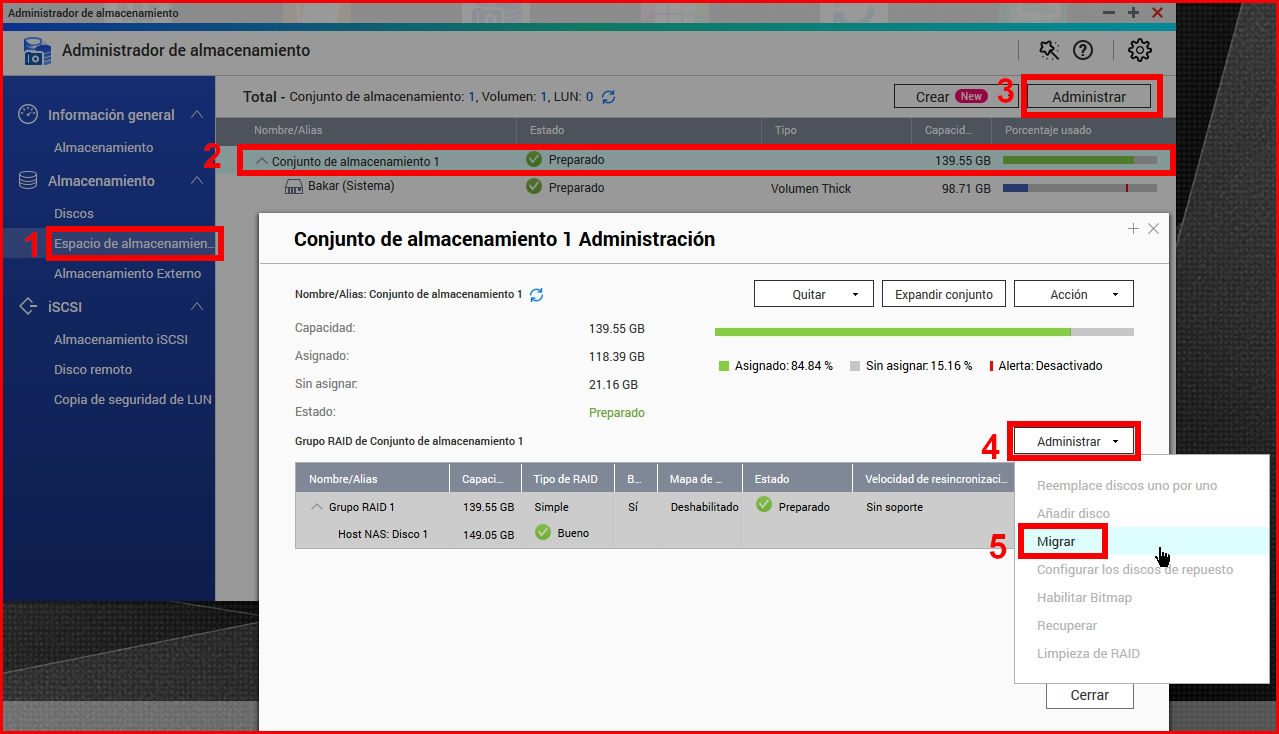

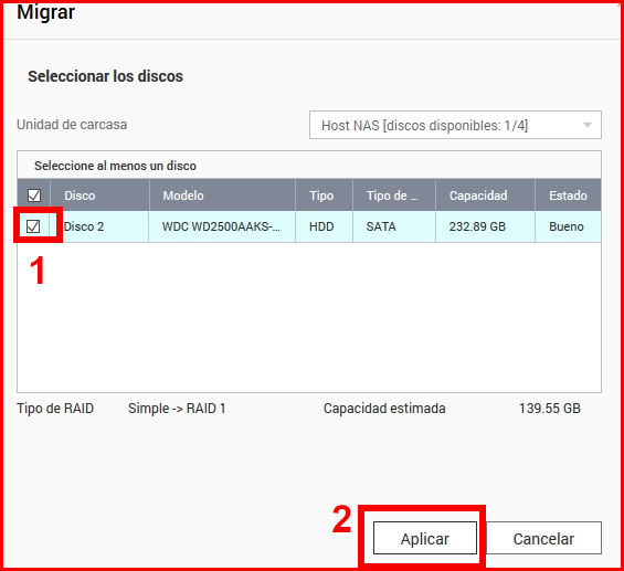

Ahora comenzamos el proceso de migración siguiendo los pasos de la siguiente imagen
[attachment=918]
Terminamos el asistente seleccionando el disco a agregar y aplicamos los cambios.

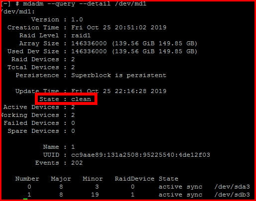

Se puede ver el estado del raid desde QTS y también desde consola con el comando
[attachment=920]
En la imagen vemos la partición inicial del raid es /dev/sda3 y por tanto el disco inicial es el /dev/sda
Que está reconstruyéndose (rebuilding) el /dev/sdb3 y que vamos a un 82%

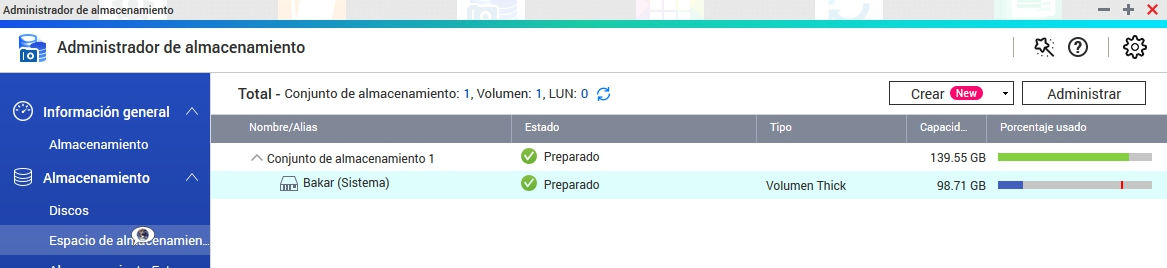

Cuando haya terminado, la nas pitará de nuevo y desde QTS podemos ver el estado del raid1
[attachment=922]

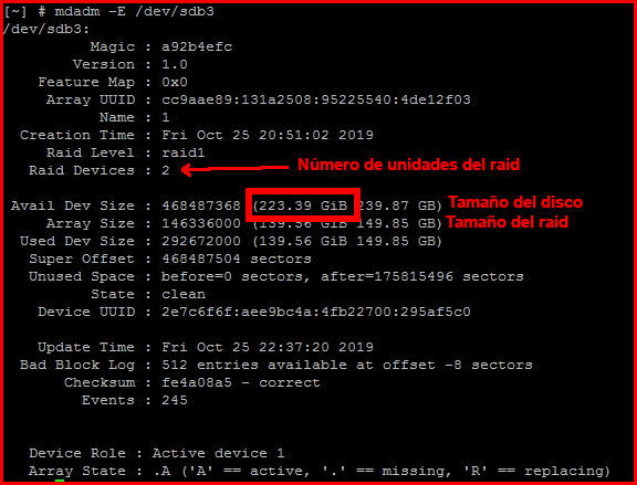

Vamos a la consola y vamos a ver datos de la partición sdb3.
Ejecutamos lo siguiente
[attachment=926]
Para expandirlo el raid hay que calcular el tamaño.
En nuestro caso la obtenemos de multiplicar 223.39 GiB por 1.000.000.
Ejecutamos la siguiente orden para ampliar el tamaño
[attachment=927]
La nas pitará.
Ejecutamos de nuevo para ver la información de la partición
[attachment=929]
Vemos que las cantidades del disco y del raid son coincidentes a 213,04 GB

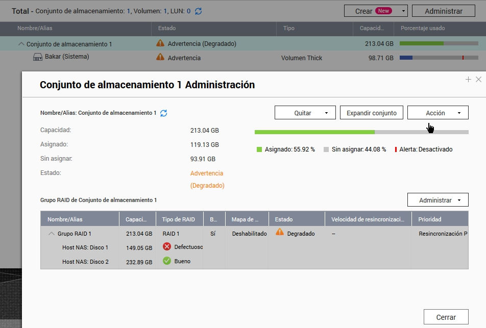

Desde QTS veremos lo siguiente:
[attachment=928]
Es decir, todavía se ve la unidad de la bahía1 que retiramos.

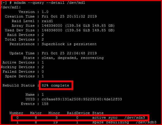

Quote:mdadm --query --detail /dev/md1
[attachment=920]

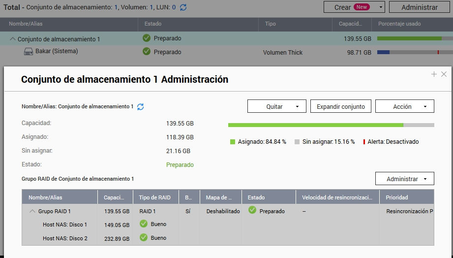

[attachment=922]

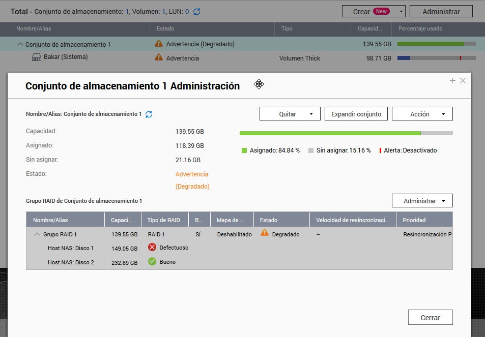

3-Expansión de tamaño del volumen
Ahora mismo tenemos asignados 118,39 GB y una capacidad de 139,55. Es decir QTS aunque reconoce el disco como e 232,89 GB, no deja expandirlo.

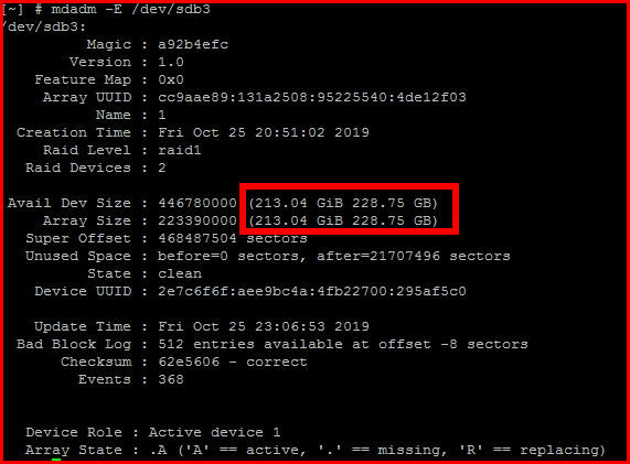

Quote:mdadm --grow /dev/md1 --size=223390000
[attachment=927]
La nas pitará.
Quote:mdadm -E /dev/sdb3
[attachment=929]

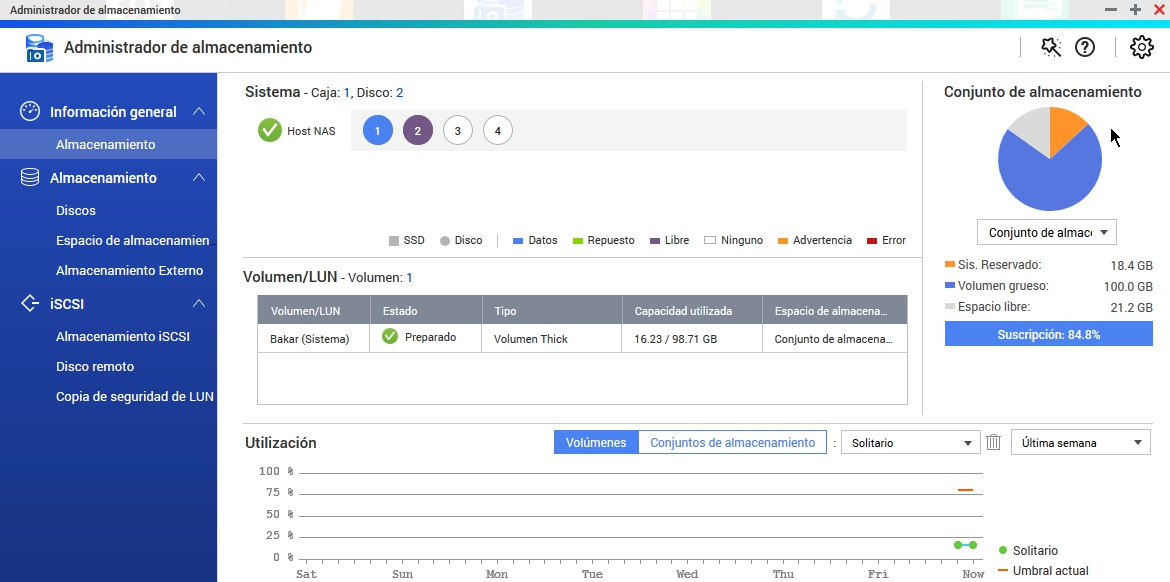

[attachment=928]

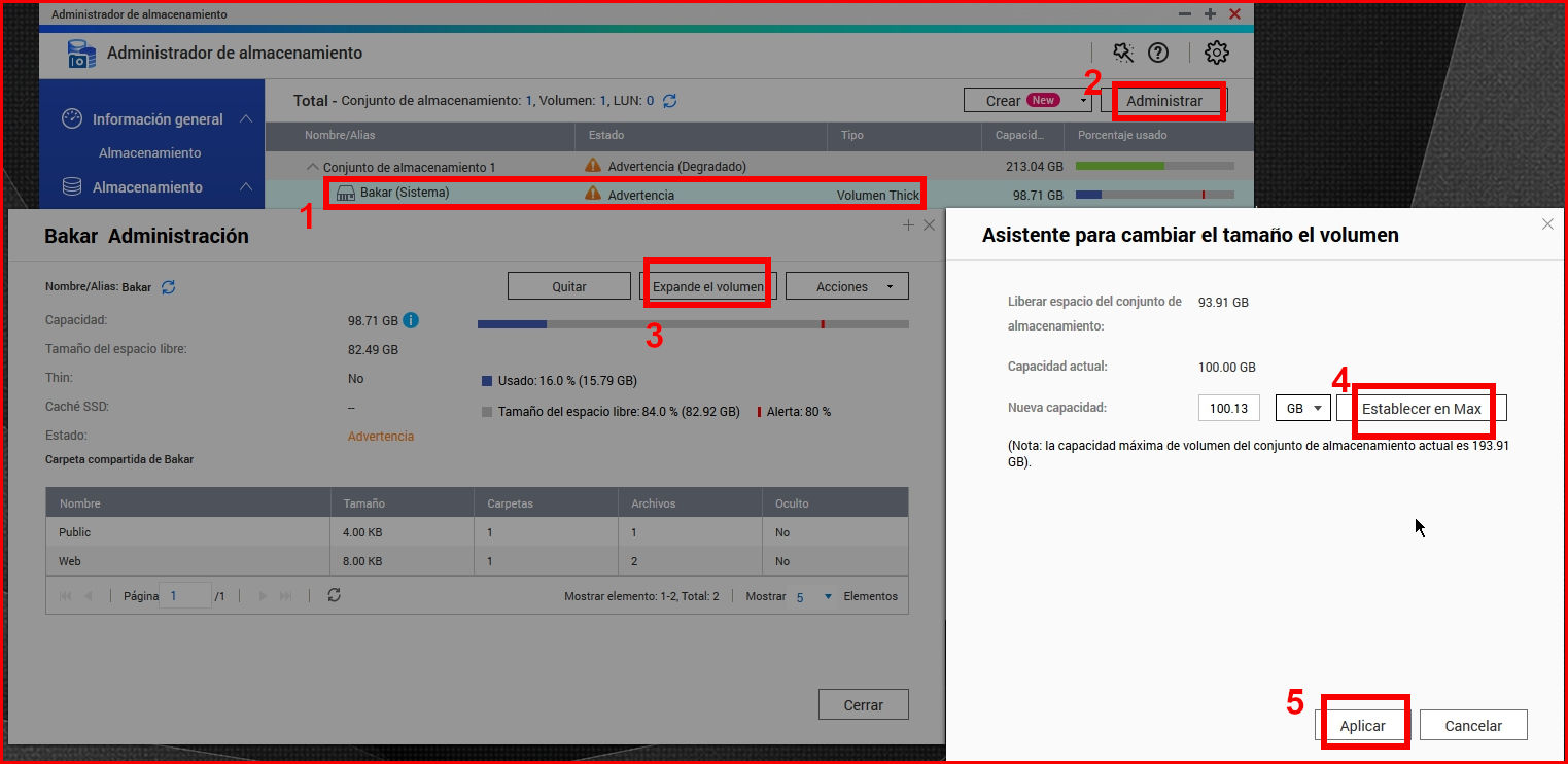

La iniciamos de nuevo y antes de "eliminar" el disco de la bahía 1 hay que exandir el tamaño del volumen.
Vamos al administrador de almacenamiento. seleccionamos el volumen , administrar y lo expandimos, según se ve en la captura de pantalla
