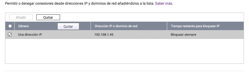

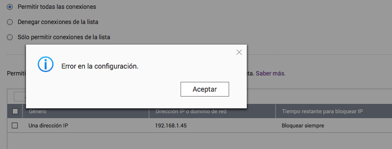

Buenas a todos, tengo un pequeño problema, he accedido 5 veces seguidas por ssh al Nas y al tener el bloqueo por ip, me la ha añadido a la lista negra. accedo a través de otra ip al Nas pero a la hora de borrarla me da error, la selecciono, la borro y al darle a aplicar cambios me sale ese error que muestro a continuación.
gracias

Yo muy a pesar mio solo pude solucionar el problema con la respuesta oficial del servicio técnico de qnap, con el reset de 3 segundo para restaurar los valores de fabrica de la conexión de internet.
No se si alguien te puede dar otra solución, yo no la encontré.
Si restaurar toda tu configuración de red es muy largo siempre puedes trabajar como ahora cambiando la ip de tu pc.

Ese Reset es muy light afecta a:
-la clave del admin
-a las tarjetas de red (dhcp on, trunk off, vlan off)
-baja la seguridad permitiendo cualquier ip (esto es lo que os interesa)
- y creo que la puerto de administración, que pone el 8080 si lo cambiaste.
Es muy fácil y rápido rehacer sus cambios.
Personalmente creo que qnap tuvo buena idea un crear y Reset de este tipo. A mi me ha sacado de algún apuro con las dichosas vlan
ok entonces la unica soluciona a dicho fallo de que no acepte borrar mi ip de la lista negra es dicho reset.
