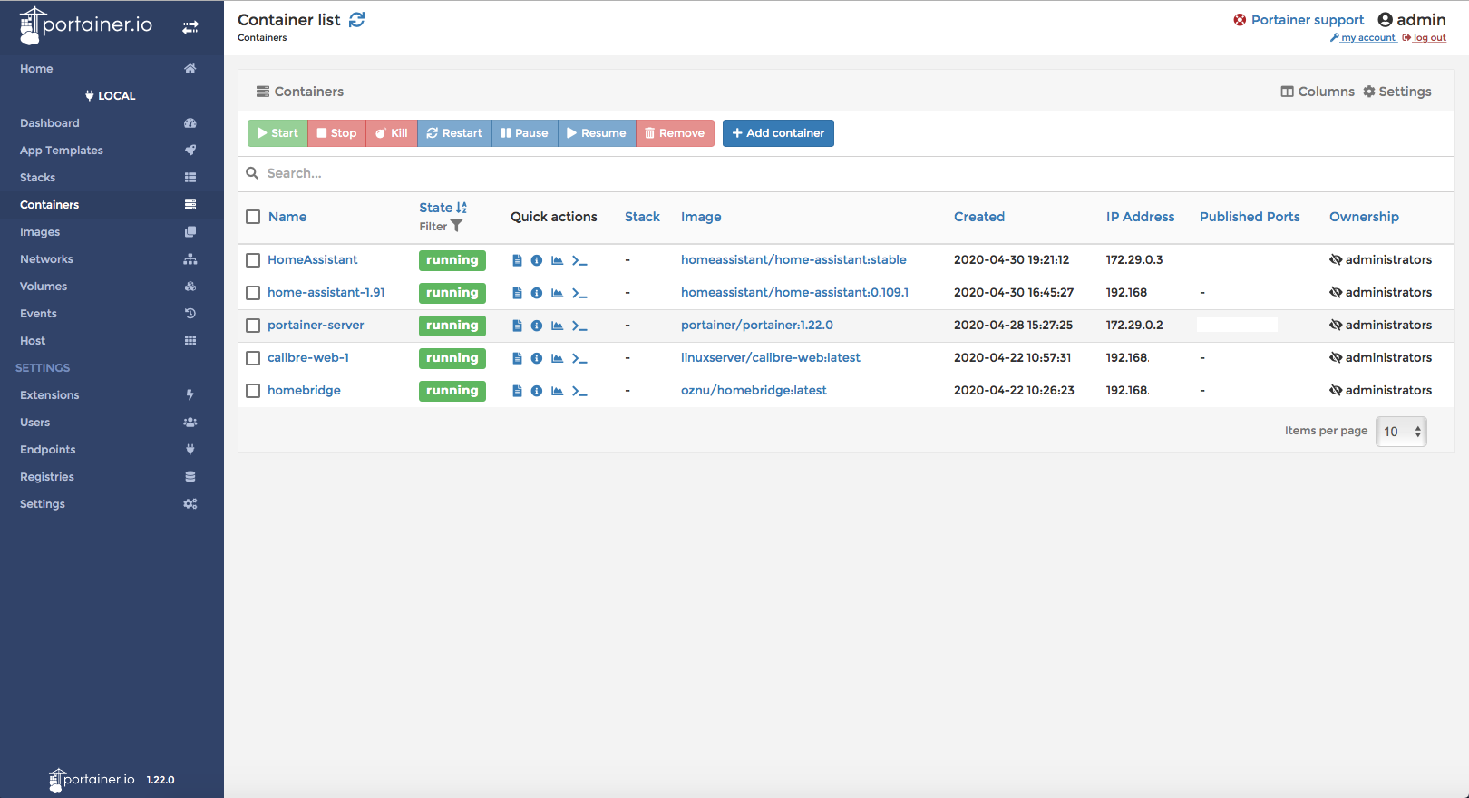

el problema que me encuentro es que a partir de la version 1.05 en adelanta los reinicios del contenedor HA tardar 20 minutos en comparacion de las versiones inferiores, cosa que si hago lo mismo en la raspberry me tarda apenas 2 minutos en reiniciar HA
A raiz de dicho problema he instalado Portainer siguiendo el tutorial de JMRamirez. este mismo.

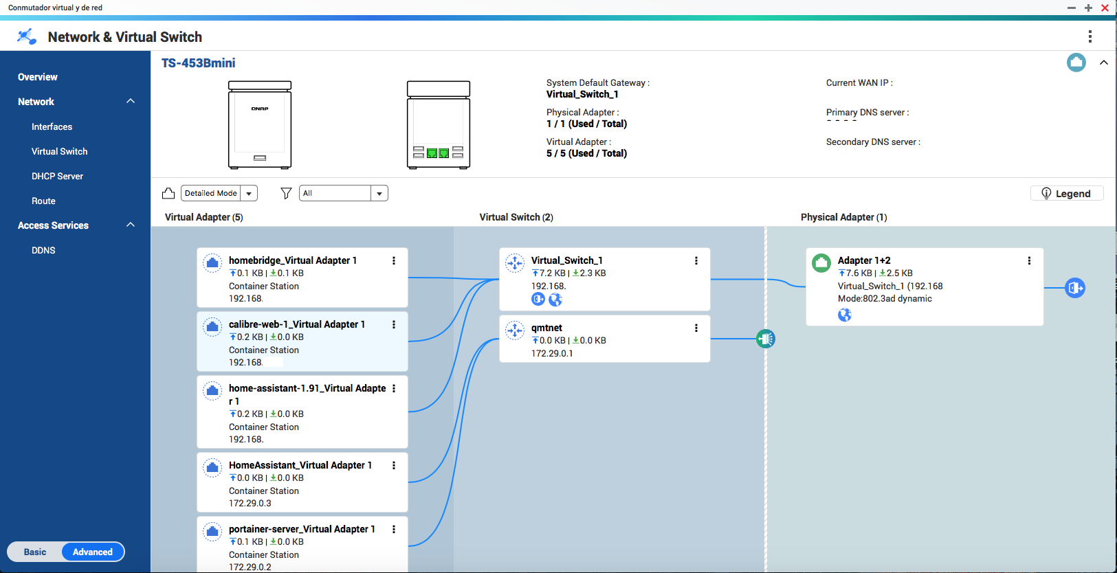

De esta forma al instalar la ultima version de HA el reinicio es prácticamente instantáneo, pero el problema es que de dicha forma no me detecta los equipos conectados a mi red, supongo que sera porque portainer me crea un nuevo switch el cual esta en NAT LAYER, creo que hay puede estar esa no comunicación con mis equipos de mi red (la verdad que este no lo entiendo muy bien) corregidme pero entiendo como  que me crea una subred mas dentro del NAS.
Os pongo unas capturas haber si me podéis echar una mano ya que en Portainer me funciona de maravilla HA y no me gustaría tener que usar una raspberry teniendo un NAS ya que seria un equipo mas.
[attachment=1133]
[attachment=1134]

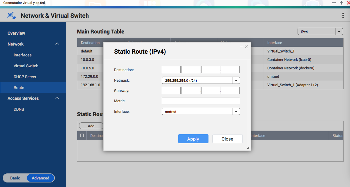

Y si funciona bien en un raspberry ¿qué tal si creas una VM con ip del rango que quieres y que tenga raspbian? Los requisitos de recursos de esa VM serán bajos.
Independientemente de lo anterior, yo miraría como enrutar los dos segmentos de red. Nunca lo he hecho, pero supongo que podrán definirse rutas en la Nas
Acabo de echar una ojeada y en Network & virtual Switch hay una opción de route y parece que se pueden definir rutas estáticas.

gracias ganeko, te refieres a esta opción?
[attachment=1138]
hay seleccionaria por ejemplo el switch virtual de portainer, en destino que ip debería de meterle? una de mi elección? en el resto de datos en metric no se que debo de añadir.
gracias
Yo veo dos HomeAssistant en dos contenedores, uno accesible por la 172.29.0.3 y otro por la 192.168  (no veo mas)
¿es normal tener dos contenedores para hacer lo mismo?
He hecho una prueba de montar algo similar con una mysql en un contenedor (172.29.0.3) y desde la nas (ip de rang0 192.168.x.x) puedo gestionar perfectamente esa BBDD del container. Y no he realizado ningún tipo de enrutado.
He echado una ojeada rápida a los vídeos de jmramirez y veo que en su cuarto vídeo se apoya en un segundo router.
Es decir parece que lo usaría para hacer un enrutado a nivel interno. Huh Tengo que mirarlo mejor para ver que hace exactamente.
Y si, me refería a esa opción de rutas estáticas, pero no la he probado aún. No se si indicando las ips de los switches virtuales funcionaria, pero ya te digo que puedo acceder desde phpMyAdmin a la mariaDB del container.
Voy a darle una vuelta y a ver si puedo hacer alguna prueba.

si, tengo 2 ya que estaba realizando pruebas, uno es como bien digo el que esta en la ip 172.29.0.3 que es el que he realizado en portainer y el de 192.168.1.x es el que he creado en container station para probar y es el que me tarda unos 20 minutos en reiniciarse.
ya te digo que el principal problema que tengo es porque  de montar un contenedor de HA en su ultima version con contanier station me tarde en reiniciar 20 minutos y  en una raspberry con menos potencia me tarda 2 minutos.
Luego esta el tema de portainer y hay al reiniciar me tarda apenas 1 minutos pero claro esta que no me detecta las ip que empiezan por 192.168.1.x
