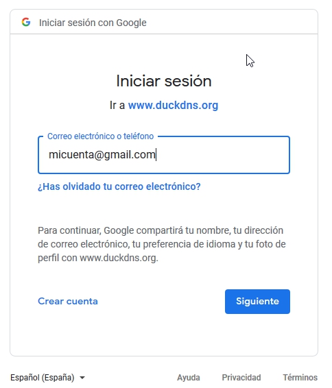

Desafortunadamente ya no podemos creanos una cuenta como tal, cosa de la que soy muy amigo "una cuenta por cada servicio" y no usar una de ellas como llave de otras. El motivo no es otro que le estamos indicando a ese proveedor que servicios usamos y además, si un día hay un problema de seguridad, nos puede afectar a los diversos accesos a los que lo hemos unido.
Pero sí podemos hacerlo si tenemos cuentas en:
Twitter, GitHub, ReddIt o Google.
[attachment=1183]
Doy por supuesto que tenemos cuentas en algún de ellos.
Si no es así, nos creamos una cuenta en Google para este tipo de cosas
Al pulsar sobre el botón de Gmail, nos lleva a la web de Gmail para autorizar.

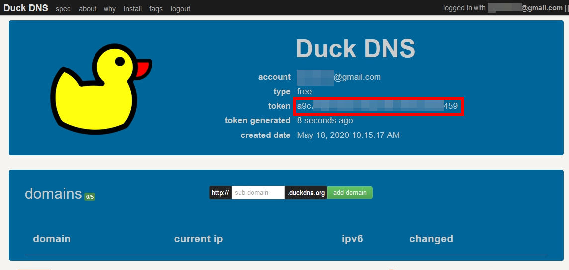

Una vez nos identifiquemos correctamente, entraremos en la web de DuckDNS
[attachment=1185]
Aquí esta el dato mas importante que debemos apuntar, el token.

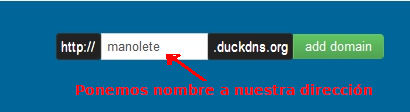

Ahora agregaremos el nombre para tener una dirección única en el mundo. Escribimos el nombre y pulsamos sobre "add domain"
[attachment=1186]

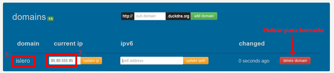

Bueno,no me ha dejado manolete.duckdns.org porque alguien ya lo ha cogido, asi que probaré con islero.duckdns.org.
Ha habido suerte y me lo han asignado
A la izquierda se ve la ip pública que tengo ahora (falsa como un billete de 7 euros
[attachment=1187]
