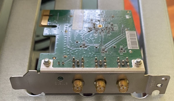

Si no os viene, se puede hacer una pequeña adaptación mecánica al de bajo perfil como la que hice en su día a una TP-Link WDN4800.
Usé un tornillo de trabajo y luego una pequeña perforación para el tornillo.
[attachment=1302]

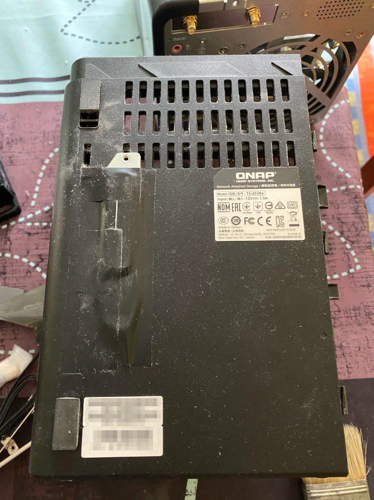

Retiráis el tornillo de la chapa que protege el slot de expansión. Ese mismo tornillo lo usaremos para nuestra tarjeta.
Para no extraviar la chapa, yo opté por dejarla fijada con cinta aislante en la parte exterior inferior de la nas.
No es muy elegante, pero si es efectivo y siempre la tienes ahí

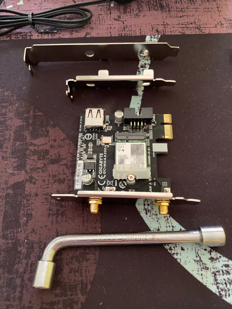

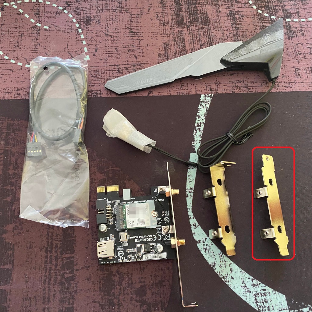

El contenido de la caja es el de la siguiente imagen
[attachment=1305]
Destaco la pieza que hemos de usar para nuestra nas. Por defecto viene montada con la adecuada para una caja estándar de PC.
Hemos de usar una llave fija o de vaso del número 8 para aflojar las tuercas. Cuesta un poco ya que hay arandelas antibloqueo.
Si no la tenéis podéis usar un alicate, pero sed cuidadosos al retirar tuercas y no dañar y hacer muescas a las roscas de los conectores de las antenas
Una vez hecho el cambio os quedará como en la imagen siguiente.
[attachment=1306]

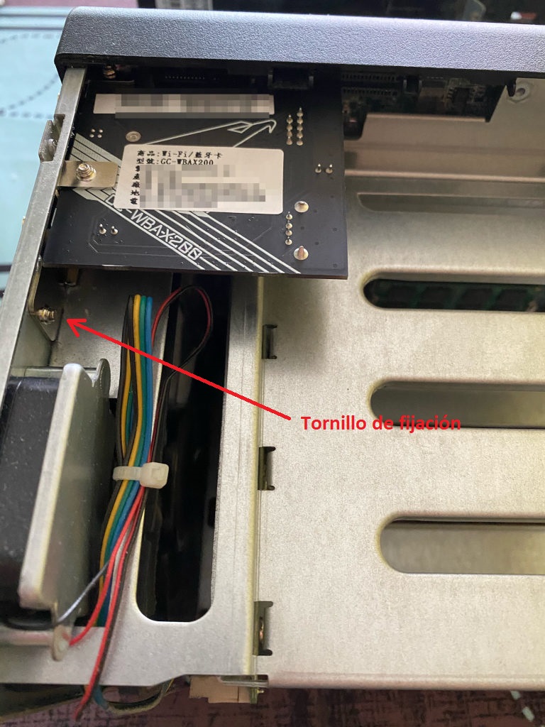

Luego la colocamos en nuestra nas y la fijamos con el tornillo que retiramos anteriormente.
[attachment=1307]
Luego cerramos tapa y conectamos los cables de la antena exterior a los conectores (da igual la posición).
Yo los he apretado a mano, sin usar llave alguna, simplemente hay que fijarlos para una buena conexión. No hace falta un gran apriete.

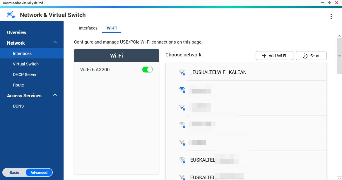

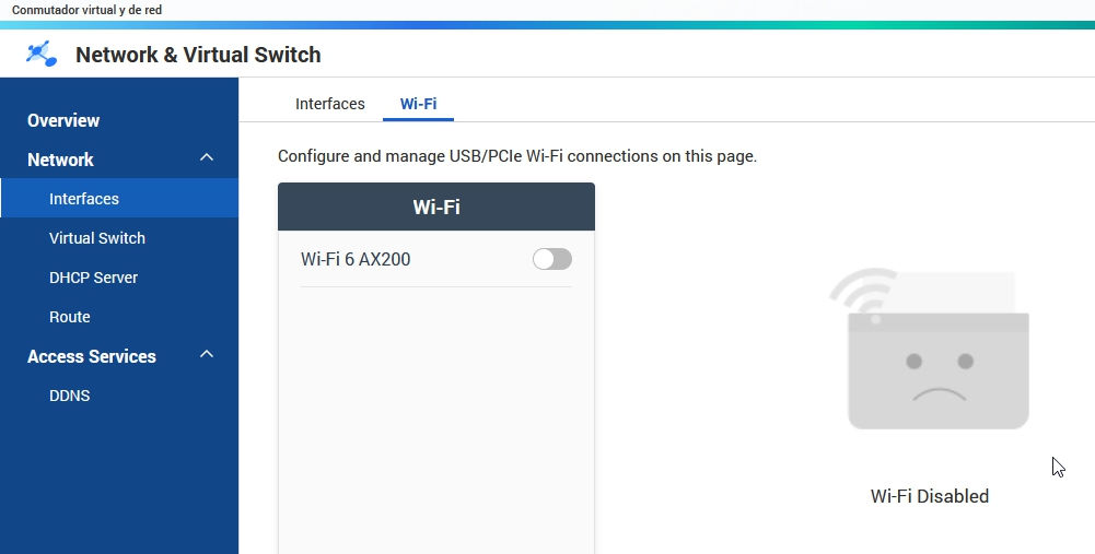

Por defecto la tarjeta está detectada, pero desactivada. Para activarla iremos a la lengüeta de WIFI
[attachment=1309]

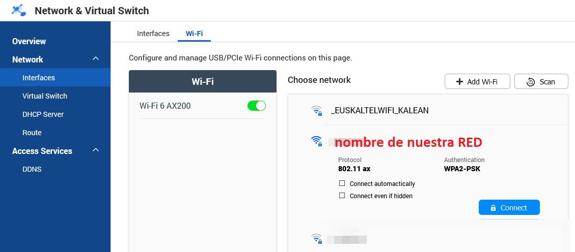

Tras la activación, la tarjeta mostrará las redes que está detectando. Si no está en la lista por ser oculta, pulsamos al botón de "+" para hacerlo manualmente.
[attachment=1311]
Una vez marquemos una red wifi , se presentan datos de esa web. En este caso es una con protocolo 802.11 ax (wifi 6)
[attachment=1310]

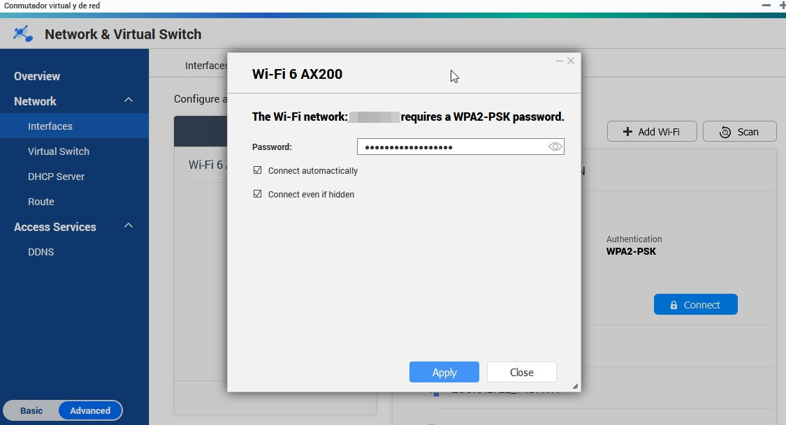

Cuando pulsemos al botón de conectar, nos pedirá la pertinente clave.
[attachment=1312]

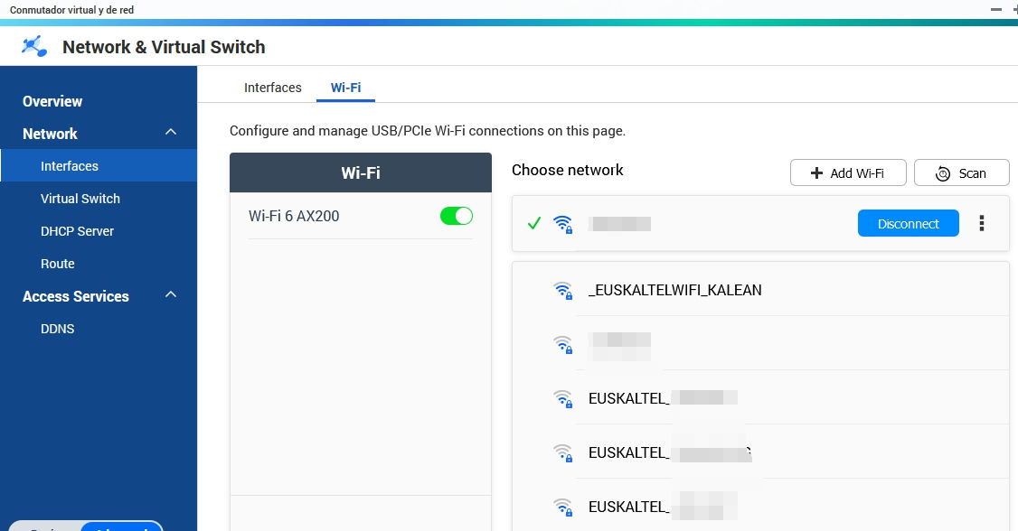

Y si todo ha ido bien, se conectará a esa red.
[attachment=1313]

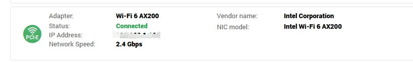

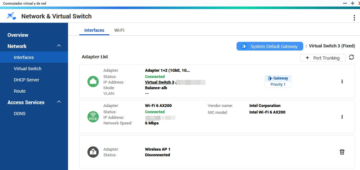

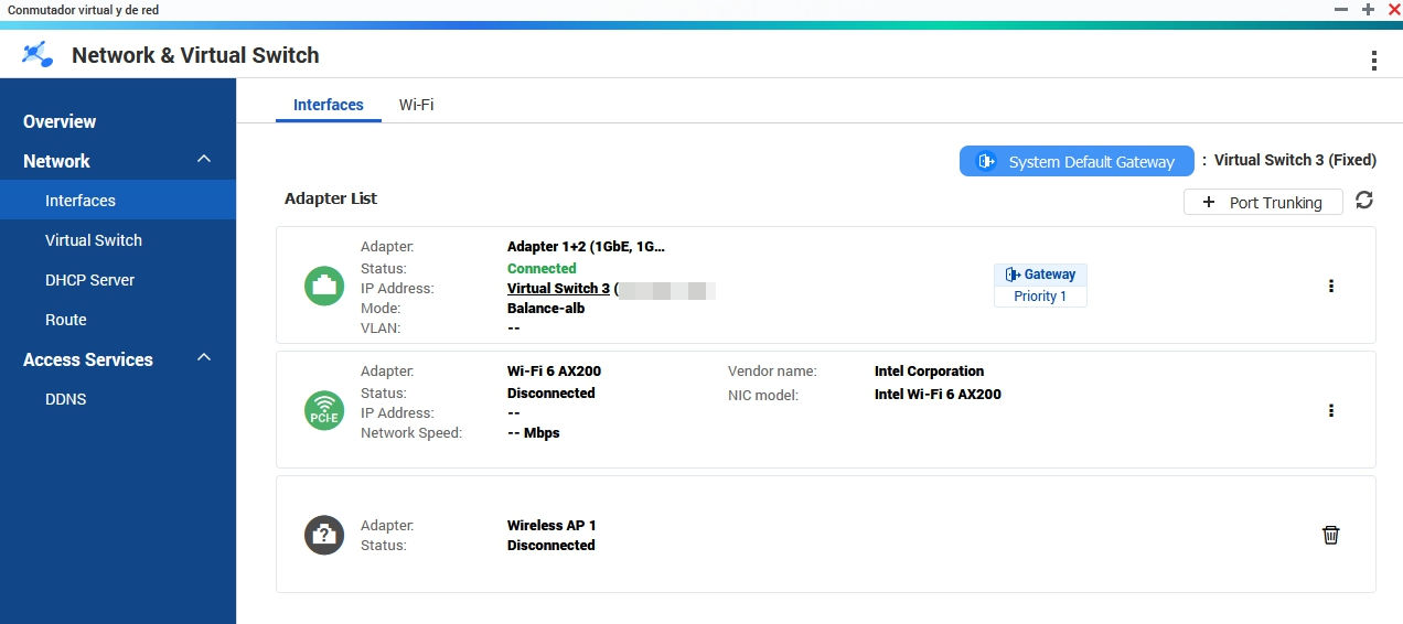

Si vamos de nuevo a la lengüeta de interfaces podemos ver la velocidad de conexión. Incluso podemos ver como ésta puede cambiar, dándonos idea de la calidad de conexión.
Conexión de 6Mbps... una ruina de conexión
[attachment=1314]
Conexión de 2,4Gbps, esto ya es otra cosa
[attachment=1315]

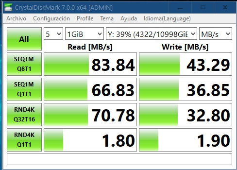

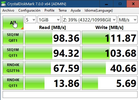

Ahora vamos a hacer un par de pruebas de transferencias para ver si es tan rápido como dicen.
He usado el programa CrystalDiskMark
Para hacer las pruebas he conectado una carpeta de la nas como unidad de red en W10 estando conectada la nas con cable y con wifi.
He aquí los resultado con cable
[attachment=1316]
Para hacer los de wifi, he desconectado la nas de los cables ethernet y creado una nueva unidad de red en w10 que apunta a la misma carpeta compartida anterior.
Y estos son los resultados
[attachment=1317]
Resumiendo, usar este wifi es casi como tener un cable físico.
El resultado es bastante bueno y tiene sentido en casos donde no pueda usarse cable.
[attachment=1309]
[attachment=1311]
[attachment=1310]
[attachment=1312]
[attachment=1313]
[attachment=1316]
