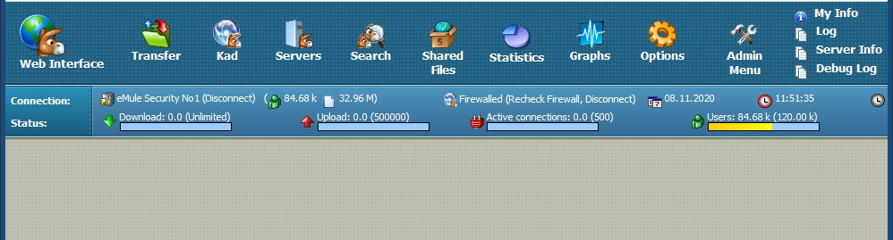

Tras la descarga y primer arranque podemos acceder a la web mediante "http://ip_local_de_la_nas:4711"
[attachment=1345]

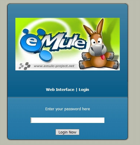

La clave por defecto es "admin" y con ello llegamos a la web principal
[attachment=1346]
