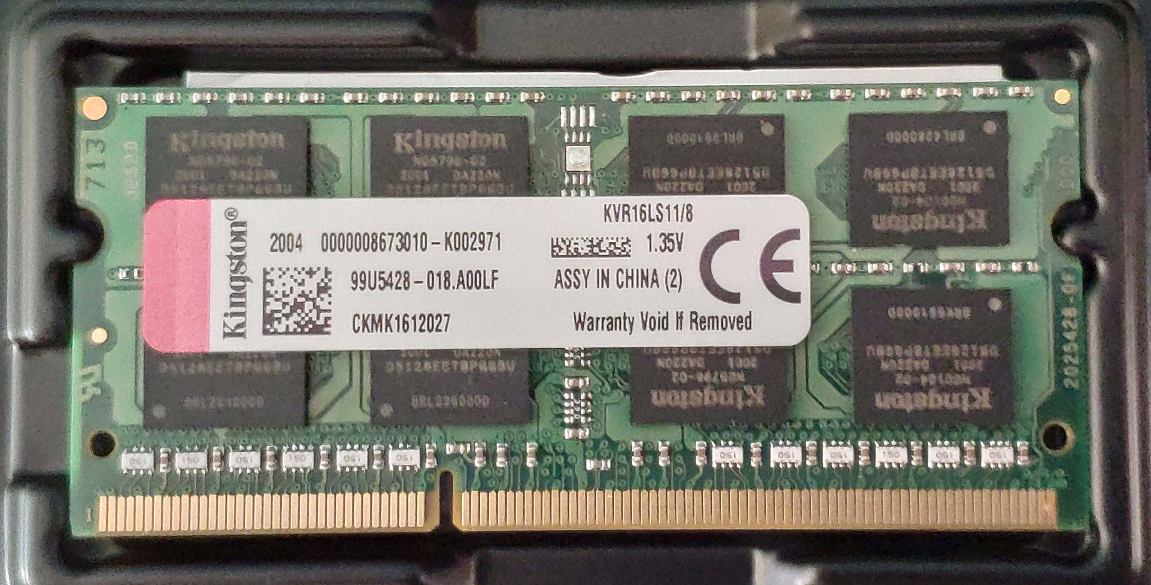

Con respecto al modelo exacto es: Kingston 8Gx1 DDR3L 1600 SO-DIMM 1,35V CL=11 204 pines
 Pongo foto a continuación por si te facilita más información.
[attachment=1347]
