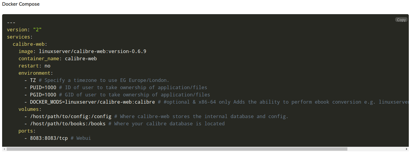

Hola, como sabes antes utilizaba LinuxServer-Calibre-web mediante docker ( ahora lo tengo en un mini-pc sin docker). Para instalar calibre-web sabes también que tengo un tutorial en el que explico como instalarlo más o menos automático con Container Station. Pero efectívamente se pueden crear contenedores desde Container Station de forma manual mediante el apartado dedicado a ello en Container Station: Docker Compose
No te pongo captura del apartado en cuestión porque como digo no tengo Container Station instalado ahora pero recuerdo que es fácil encontrarlo.
De hecho yo probé en su momento instalar calibre-web mediante ese sistema. La forma de hacerlo es la siguiente. Primero tienes que buscar información en la web correspondiente al docker que quieras instalar. Con la información me refiero a que normalmente explican lo que hay que poner en Docker Compose. Por ejemplo, en el caso de calibre-web es lo siguiente:

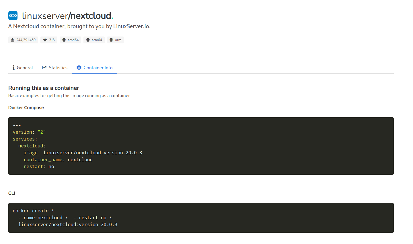

Y si quieres encontrar dockers 2 webs con una buena cantidad de ellos:
https://hub.docker.com/search?q=&type=image
https://fleet.linuxserver.io/?key=10:linuxserver
En esta última web, si escoges un contenedor y entras en el apartado Container Info verás que hay información para instalarlo mediante Docker Compose y mediante consola:
