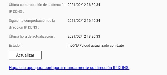

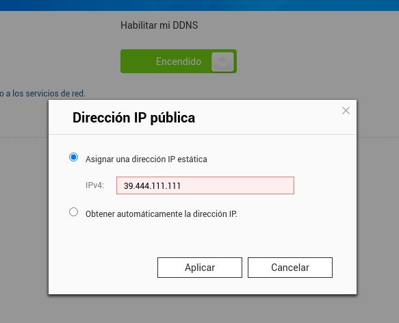

En el nas abres myQNAPcloud y te vas al apartado My DDNS. En la parte de abajo se puede poner la ip pública que se quiera:
[attachment=1524]
La ip es ficticia, ji, ji
[attachment=1525]

Sólo se me ocurre una cosa. En el nas en myQNAPcloud apartado Certificado SSL ( Let's Encrypt ) verás que poner liberar. Al hacerlo se elimina el certificado. A continuación cambias la ip pública como te he comentado antes y despues vuelves a solicitar el certificado gratuito de Let's Encrypt.

Me sirve lo de indicar la ip a mano
Yo juraría que antes no estaba esa opción
Hecho, pero tengo un a sospecha...parece que luego se actualiza de nuevo a la otra
