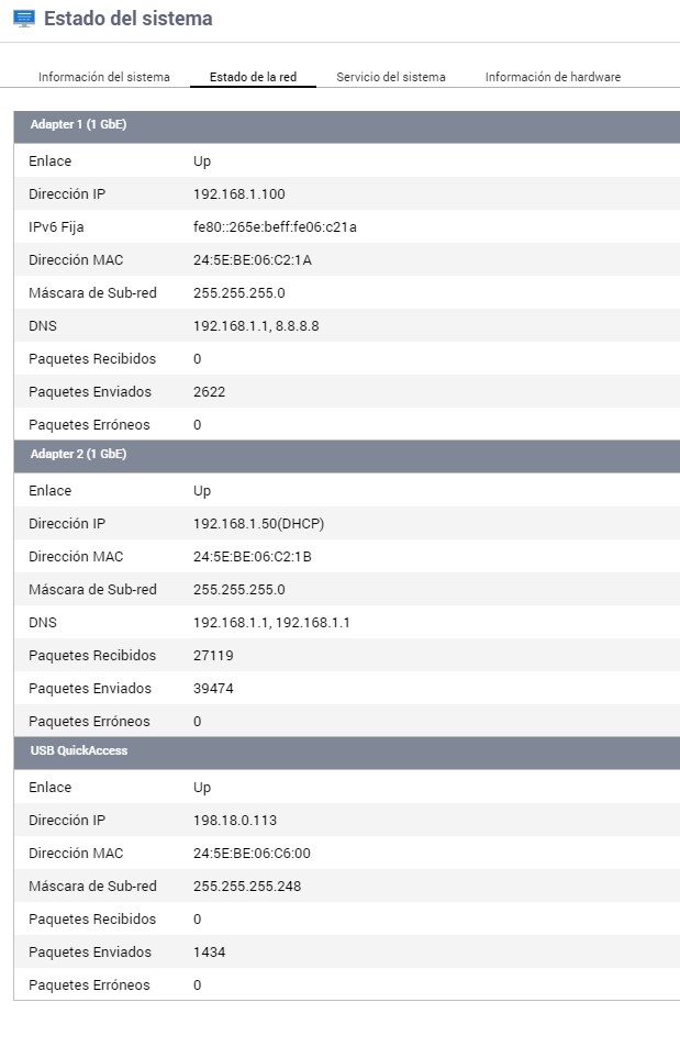

Todo estaba bien hasta que de pronto dejo de funcionar, no puedo conectar mediante una de las dos  IP´s fija al NAS. Os explico y pido ayuda:

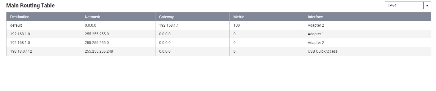

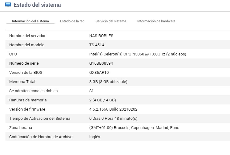

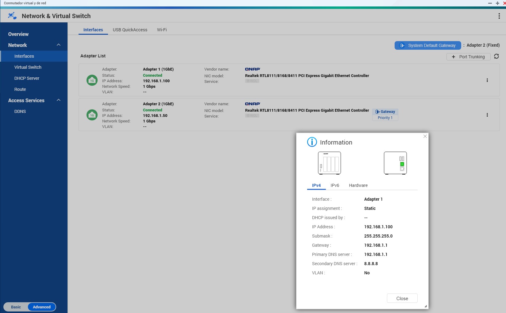

Mi NAS TS-451A funcionaba correctamente en las dos IP asignadas en los dos adaptadores que tiene este nas, hasta que de pronto dejo de funcionar una de las IP asignadas.
Tengo el nas configurado así:
[attachment=1585]
[attachment=1587]
[attachment=1584]
[attachment=1589]
[attachment=1588]
[attachment=1586]

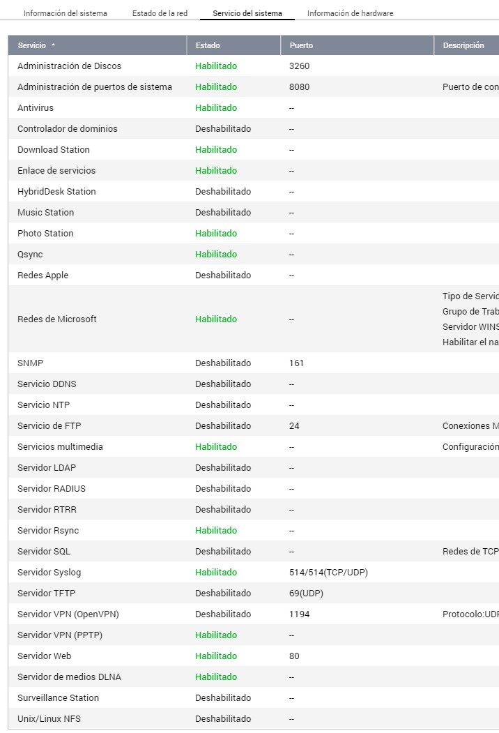

Tengo deshabilitados container station y virtualization station para no tener conflictos con los Virtual Switch que a veces me han dado problemas.  Está actualizado a la ultima versión de firmware e incluso he restaurado el nas mediante el reset corto de los tres segundos.
No tengo ni idea de redes pero parece ser que al asignar de forma manual la IP 192.168.1.100 me dice que no pertenece a la misma subred.
Gracias por la ayuda y la paciencia en leerme.

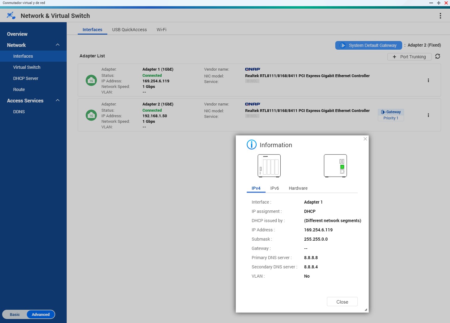

Lo que me tiene mas mosqueado no es que no me deje asignar la ip fija que quiero (192.168.1.100), sino que no me vale ninguna de las ips del rango que tengo asignado (ej 192.168.1.99), de hecho si DHCP lo pongo en automático me asigna otra red diferente que no se de donde sale:

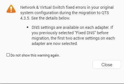

Por otro lado algo se que no está bien por que me aparece el siguiente error que no se bien como corregirlo:

Hola otra vez, cada vez veo más raro lo que te pasa. Que te aparezca esa ip extraña es normal. Un adaptador de red trae una ip por defecto, al conectarlo a un router éste le asigna otra ip por DHCP a menos que la configures tú manuálmente. Cómo te aparece esa ip extraña el DHCP del router no está funcionando con ese adaptador. Cómo eso es raro yo miraría el cable de red que usas por si estuviera defectuoso. Ponle otro cable y haz la prueba.
El mensaje de error que te sale me ha salido a mi otras veces después de una actualización de firmware grande y nunca he tenido ningún problema. De hecho no es un mensaje de error sino un aviso de que ha cambiado el sistema de los dns en el nas. Como digo, no pasa nada. Lo que te falla es la conexión entre el router y el nas. Comprueba el DHCP en el router que esté bien, que lo estará porque el otro adaptador de red funciona. Y si el adaptador que ahora no te funciona, antes sí, es posible que sea el cable de red.
