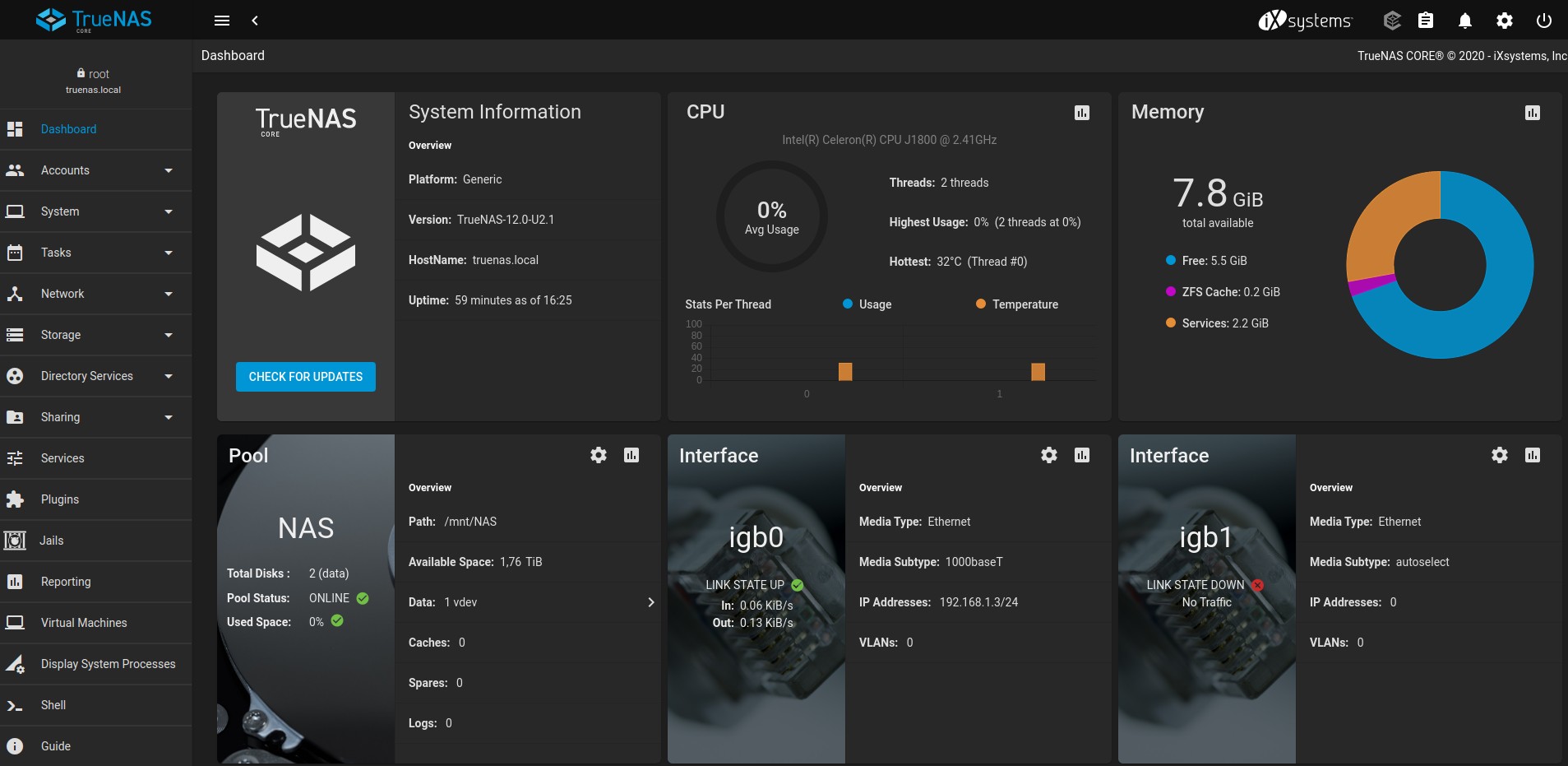

Pantalla de acceso:
[attachment=1595]
Interfaz:
[attachment=1596]

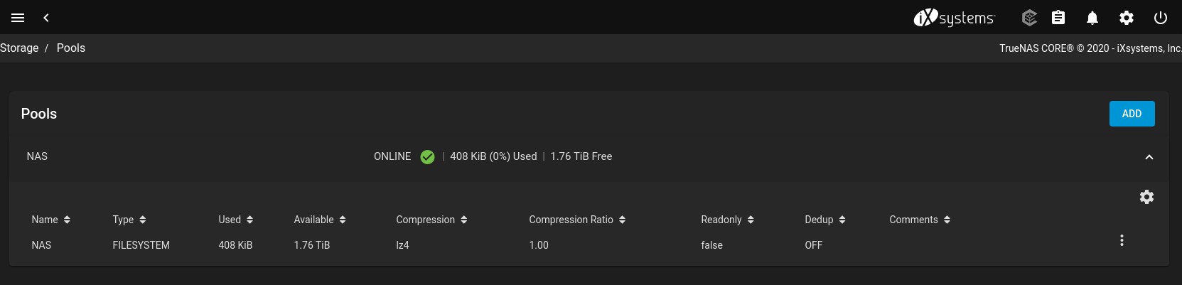

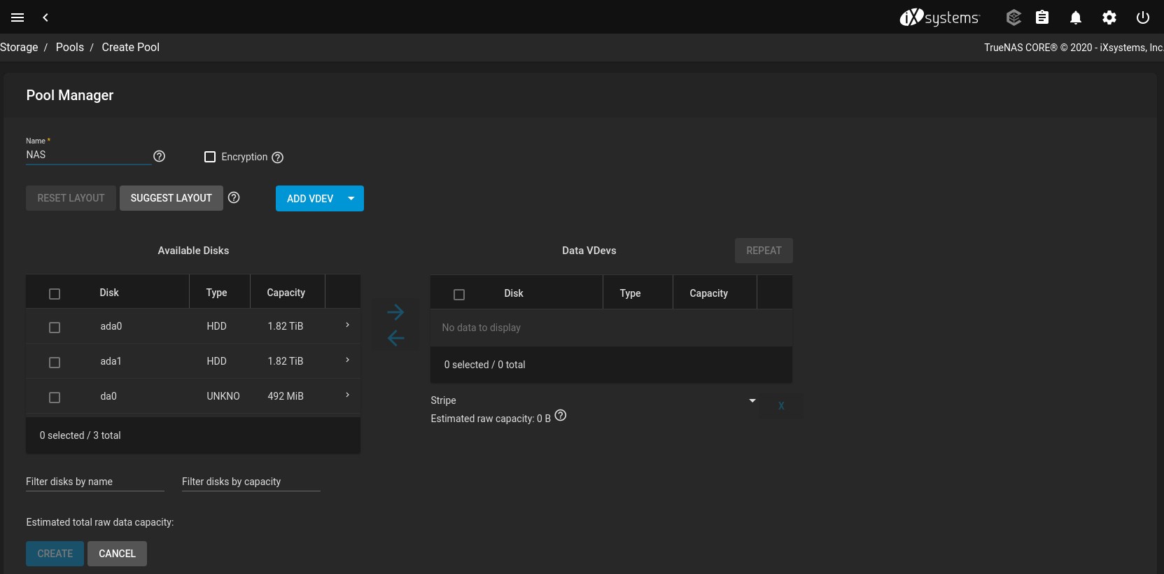

A partir de ahora el sistema es más o menos parecido al de qnap. Lo primero es crear un sistema de almacenamiento ( aquí llamado pool ) y escoger el RAID que queramos. En mi caso, con 2 discos duros escojo raid1. En la imagen que os pongo a continuación hay que tener mucho cuidado con una cosa. Vais a ver que aparecen mis dos discos duros pero también aparece un tercero de casi 500 megas. Este tercer disco es el de arranque de qnap del que hablé cuando comenté lo de la bios. Por tanto, es obligatorio NO TOCARLO por si alguna vez en el futuro queremos volver a QTS.
[attachment=1597]
Tiene que quedar así:
[attachment=1598]
[attachment=1599]
[attachment=1600]
Como curiosidad diré que el tiempo en formatear los discos duros y crear el raid ha sido de 5 segundos.

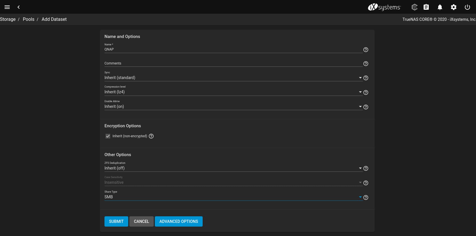

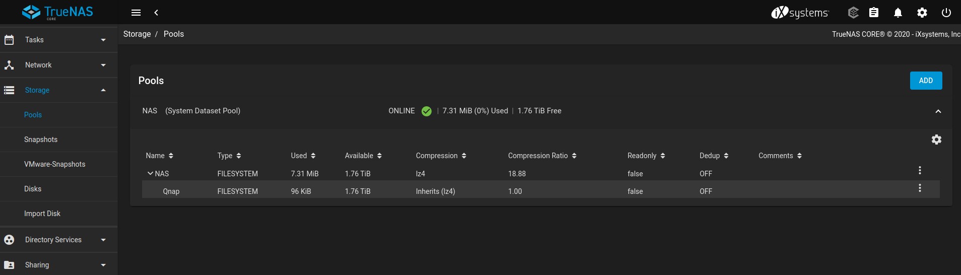

A continuación tenemos que crear un dataset para poder utilizarlo como almacenamiento de archivos ( lo mismo que en qnap ). En mi caso para que los de qnap no se molesten ( en el fondo soy un sentimental, ji, ji ) le he puesto de nombre Qnap. He dejado las opciones por defecto excepto la última que la he cambiado de Default a SMB.
A tener en cuenta, tanto samba como nfs hay que activarlos después en las secciones correspondientes de TrueNas.
[attachment=1601]
[attachment=1602]
De momento mi nas ha quedado así:
[attachment=1603]
