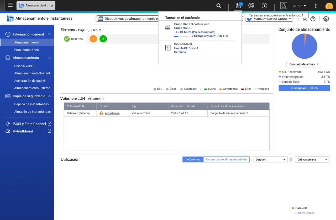

Tengo un qnap HS-251+
Todo bien hasta hace 2 días , en el que uno de los discos dejó de ser reconocido por el qnap. Mire en los foros y opté por sustituirlo por uno igual ( nuevecito )
Puse el que “ funcionaba bien “ en la 1ª bahía y el nuevo en la 2ª. Enciendo en qnap y se enciende una luz roja intermitente , que entiendo significa que está haciendo el RAID 1.

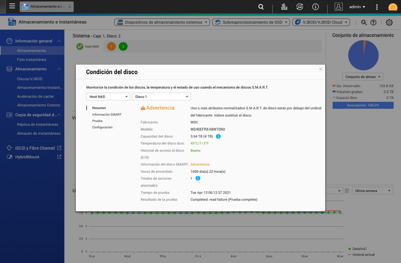

Pues en ese transcurso, se me lanzas un mensaje . El disco 1 , me sale una advertencia ( color naranja ), y leyendo me indican que debo sustituirlo
Dos discos errando en 2 días ?????
Alguna sugerencia
Gracias de antemano
Yo apagaría nas y comprobaría el disco nuevo y el malo conectándolos a un pc y ejecutar el programa Crystal diskinfo https://crystalmark.info/en/software/crystaldiskinfo/
Si en ambos los parámetros son correctos, podrías tener un problema con el puerto sata de la nas.

[attachment=1681][attachment=1682]
No, mejor no intercambies nada de posición.
Hemos de suponer que el disco de la bahía dos tiene TODO. Así que mejor ni tocarlo. Como mucho guardarlo en un cajón a buen recaudo.
Antes de hacer nada yo intentaría distinguir si el problema son el disco 1 VM viejo, el nuevo o el puerto sata de la bahía uno.
Esto último es complicado, y es más fácil comprobar los discos.
Supongo que para mac habrá algún programa similar que te indique estado smart de los discos.

Pues después de comprar una carcasa para adaptar es disco duro del nas , para ver si lo reconocía el MAC, no lo reconoce
He probado con el otro disco que ahora tengo con un “ circulito naranja de precaución “ , y el MAC sí que lo reconoce
Al menos , esto me ha servido para dar por “ muerto “ el disco duro
Así que mi cuestión ahora , es si comprar otro nuevo para reemplazar el que está en “ naranja “, o esperar a que le pase igual que al finado
