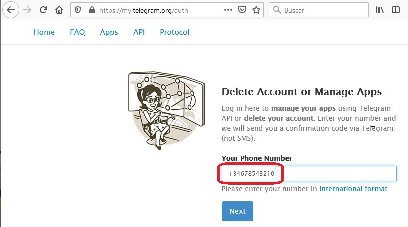

Para la app de Telegram debemos ir a la web my.telegram.org, nos identificamos con nuestro número.
[attachment=1694]
Confirmamos con la clave que nos enviarán por mensaje a Telegram

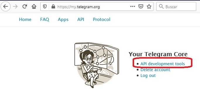

Luego vamos a la sección de API
[attachment=1696]

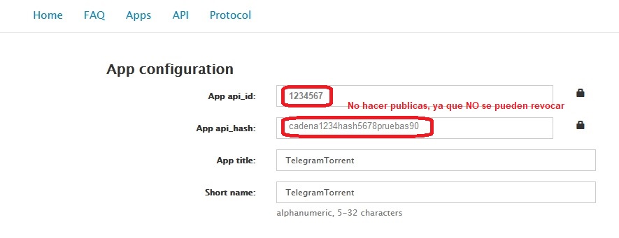

Y se nos presenta los dos valores que nos interesan. Api_id y Api_hash.
Estos valores no debemos difundirlos... son únicos y NO podemos cambiarlos. Es decir no hay revocación posible como ocurre con el token.
[attachment=1697]
Estos valores deberemos anotarlos ya que tendremos que introducirlos en la web de configuración de la aplicación.

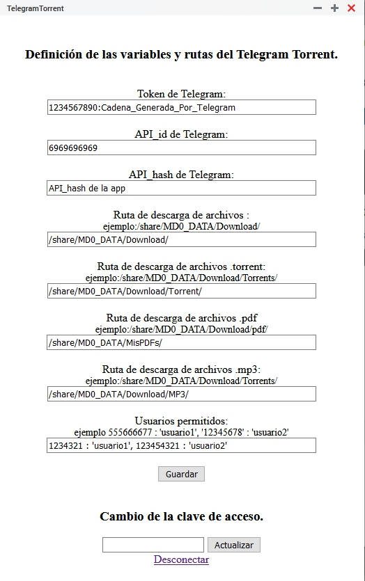

También debemos introducir el Token del Bot, el id de los usuarios con permiso de acceso al bot y las rutas completas de descargas.

En el primer inicio de la aplicación, ésta no funcionará ya que no tenemos definidos los parámetros.
Para acceder a la configuración introducimos la clave de defecto "qnapclub.es" y es aquí donde pondremos los parámetros y ruta.
También tenemos la opción de cambiar la clave, cosa que recomiendo hacerlo antes de nada.
[attachment=1698]
Las opciones y descripciones son bastante claras. Una vez guardemos la nueva configuración, en menos de un minuto el bot estará operativo y podremos hacer nuestras descargas desde nuestro Telegram hacia nuestra NAS Smile

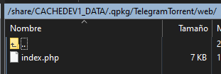

¿Tienes posibilidad o sabes mirar la estructura de carpetas de la nas SIN QTS?
Lo digo para usar un WinSCP o algo similar y ver si te crea la carpeta web de gestión.

He avanzado algo en el tema y ya he conseguido editar las variables con el scrips Telegram Torrent.
- El puerto web y el de gestion los tengo bien puestos en el 80 y 8080.
- He instalado WinSCP, q no tenia ni idea de como mirar las rutas de las carpetas y me ha venido genial aprenderlo, muchas gracias!!! ¿Dónde crea la carpeta de gestión y así miro a ver la crea o no?
- ¿El usuario de telegram q hay q poner en las variables es el nombre q tengo en telegram o el @+nombre de usuario? Quedaria así 12345678 : @nombreusuario
