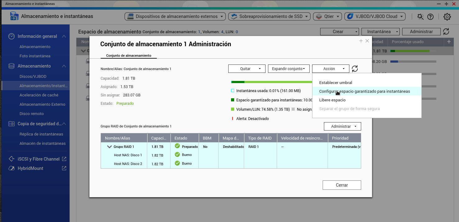

Una tercera opción es asignar espacio reservado suficiente para instantaneas. Primero elimina la instantaneas que tienes y despues lo creas en el conjunto de almacenamiento. Esto no tengo claro si funcionaría pero lo puedes intentar. Al hacerlo el espacio asignado al volumen thick se reducirá. Te pongo una imagen para que veas donde lo tienes que hacer:
[attachment=1783]
