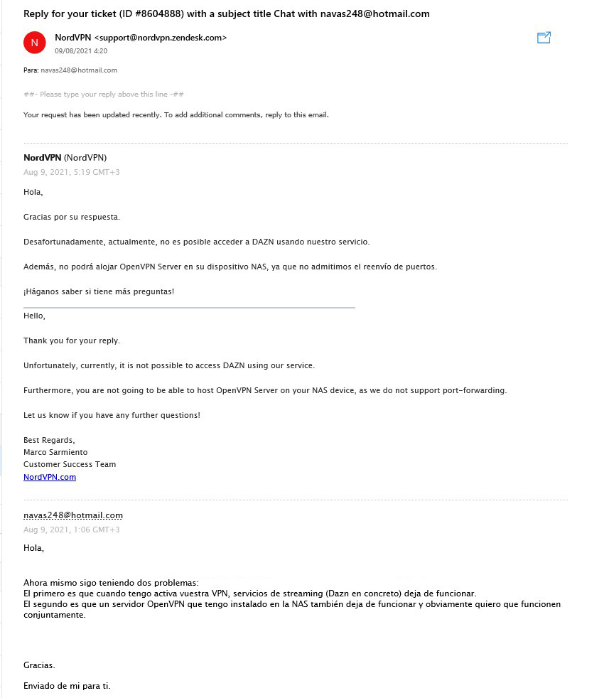

Hola y gracias por responder.
Yo solo he dicho lo que me han contestado del servicio técnico. Seguro que lo habré entendido mal o quizás no me expliqué bien al servicio técnico. De todas formas te mando una captura de la conversación con ellos para que veáis mi pregunta y su contestación.

El servidor VPN ya lo tengo hecho en la NAS desde hace tiempo y me ha funcionado bien. También tengo instalado en el portátil y en el smartphone la app de OpenVPN y cuando quiero accedo al router y/o a la NAS. La cosa es que me resultó curioso que tras dejar el cliente en el router funcionando no pude acceder desde fuera de casa a la NAS. En un principio pensé que como había restaurado de fabrica el router y cambiado el firmware a Merlín pues no había vuelto a abrir el puerto, pero al llegar a casa vi que si estaba abierto. Hice varias pruebas y siempre que tenia la VPN de NordVPN activa no podía acceder a la LAN, es más, si no recuerdo mal desactivaba NordVPN del smartphone y conectaba OpenVPN del smartphone y no se conectaba a la NAS (Abro la app de OpenVPN y le doy a conectar, pero no se conecta y me da error). Después de leerte he configurado un servidor VPN en el router (al margen del que tengo en la NAS) y al tener las dos VPN activas, el servidor y el cliente, en el router el resultado ha sido que desde el exterior de mi red sí que se establece conexión entre el smartphone y el router pero solo me deja acceder al router, es decir, en el navegador pongo la IP privada del router (192.168.1.1) y si accedo, pero si pongo la IP privada de la NAS (192.168.1.xx) no entra. Esto me hace pensar que desde el servicio técnico se equivocan en algo, porque desde el exterior si se establece conexión con el router.
No había caído en Qufirewall (que sí la tengo instalada en modo básico) y puede que ahí esté el problema de que la VPN del smartphone no se conecte a la NAS pero sí al router y de que cuando se establece conexión entre el smartphone y el router pueda acceder al router pero no a la NAS.  Supongo que tendría que crear una regla, aunque ahora mismo no tengo ni idea de como hacerlo. En fin, investigaré un poco a ver si consigo hacer la regla de exclusión.

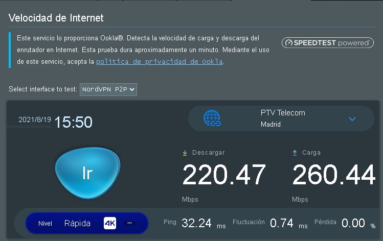

Por cierto (no querría hacerte servir de betatester Big Grin  pero podrías poner unas capturas de unos test de velocidad desde el router con Okkla a ver como tira la vpn?, para ver la diferencia con el mio Wink .
Porque si en las reglas configuras cualquier IP para que no trabaje por el tunel (split tunneling) te funciona? La opción de Surfshark con las aplicaciones no funciona ni en Windows ni en Android Sad  con NordVPN en Windows sí funcionaba.

Te adjunto captura de pantalla de las velocidades del router. Vivo en Málaga por lo que he elegido un servidor de Madrid, en concreto es un servidor P2P con el protocolo UDP. Tengo contratado fibra 600Mb simétrica con Pepephone. La VPN tiene activado el killswitch. Con estos datos creo que no te faltará información y si quieres saber algo más sobre el router será un placer.
