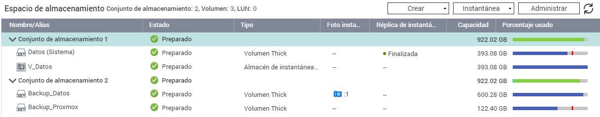

Hola, gracias por responder tan rápido... te contesto en azul:
¿Puedes indicar los tamaños, como van de espacio libre y que aplicaciones tienes?
Te adjunto pantallazos para su mejor comprensión (EspaciosDeAlmacenamiento.JPG y FileStation.JPG)

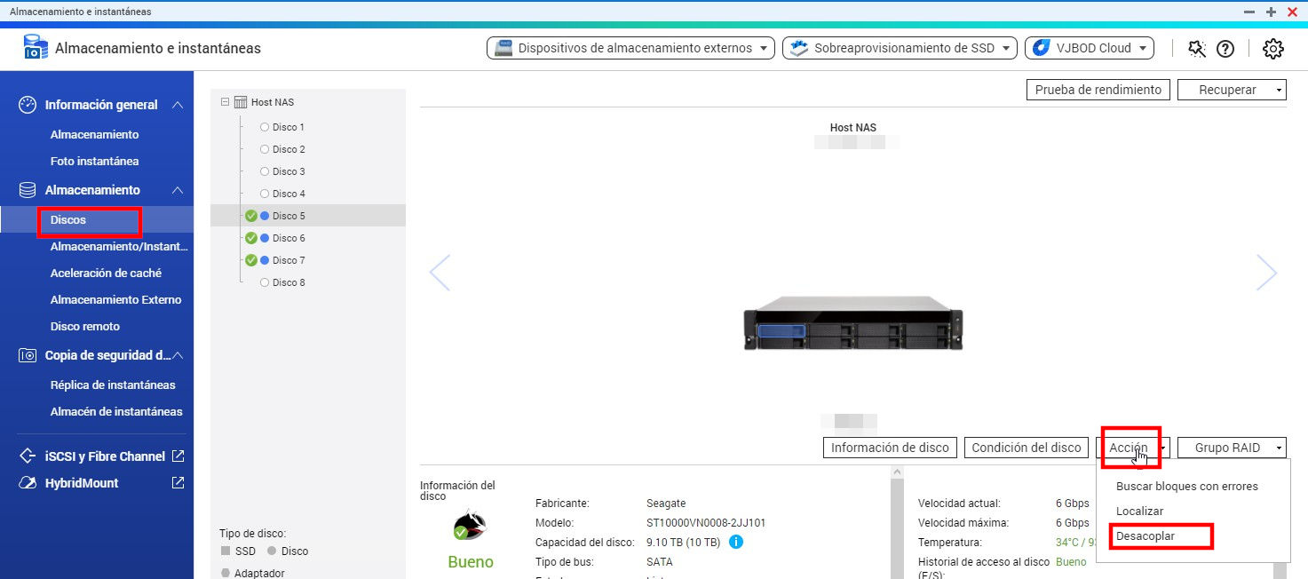

Luego extraeremos el disco dos desde el menú de QTS, como en la figura siguiente:
[attachment=2072]
El sistema lo desmonta, no borra su contenido y ya podemos retirarlo sin problemas.

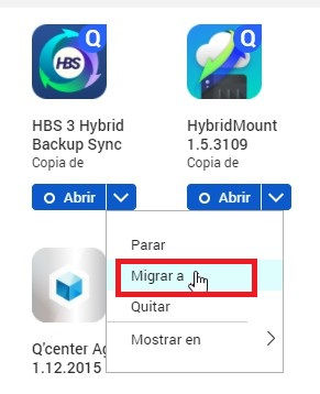

Una vez que hayamos movido esas carpetas compartidas nos queda mover la aplicaciones.
Vamos al app center y movemos las que nos deje.
[attachment=2073]
Pero verás que no todas se pueden mover.  Por eso el QTS marca ese volumen como de sistema.
