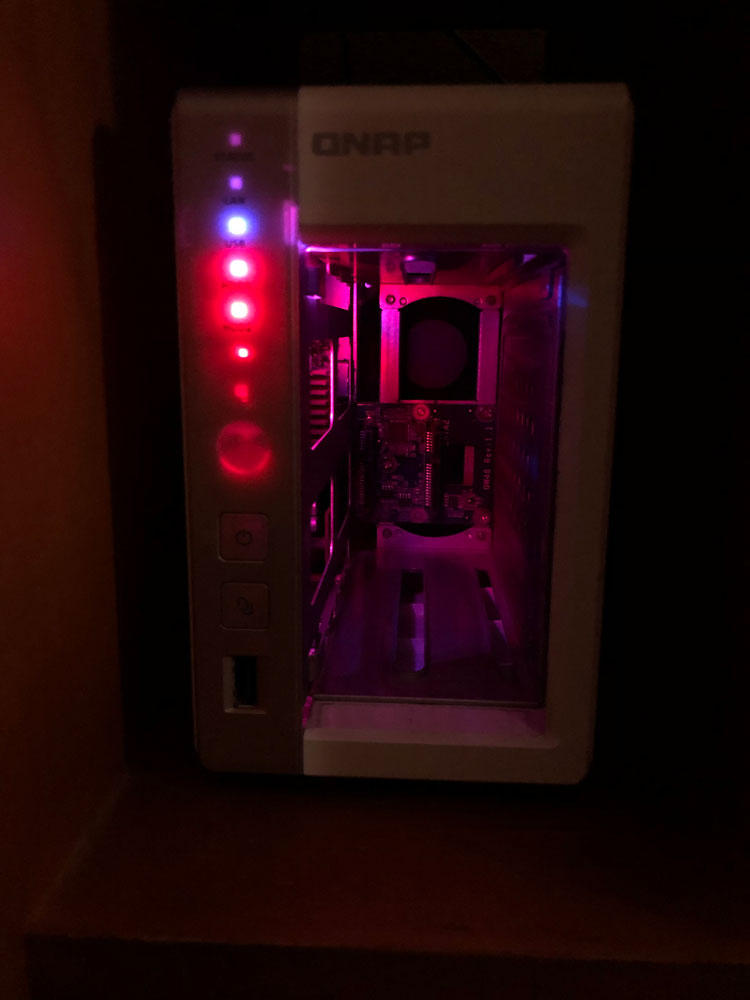

Apagué el TS-251 pero cuando arrancó nuevamente ya no se escuchaba el pitido y se encendieron todos los leds, entre ellos en fijo rojo los de los dos HDD por lo que procedí nuevamente a apagarlo.
Estado NAS después de primeras medidas

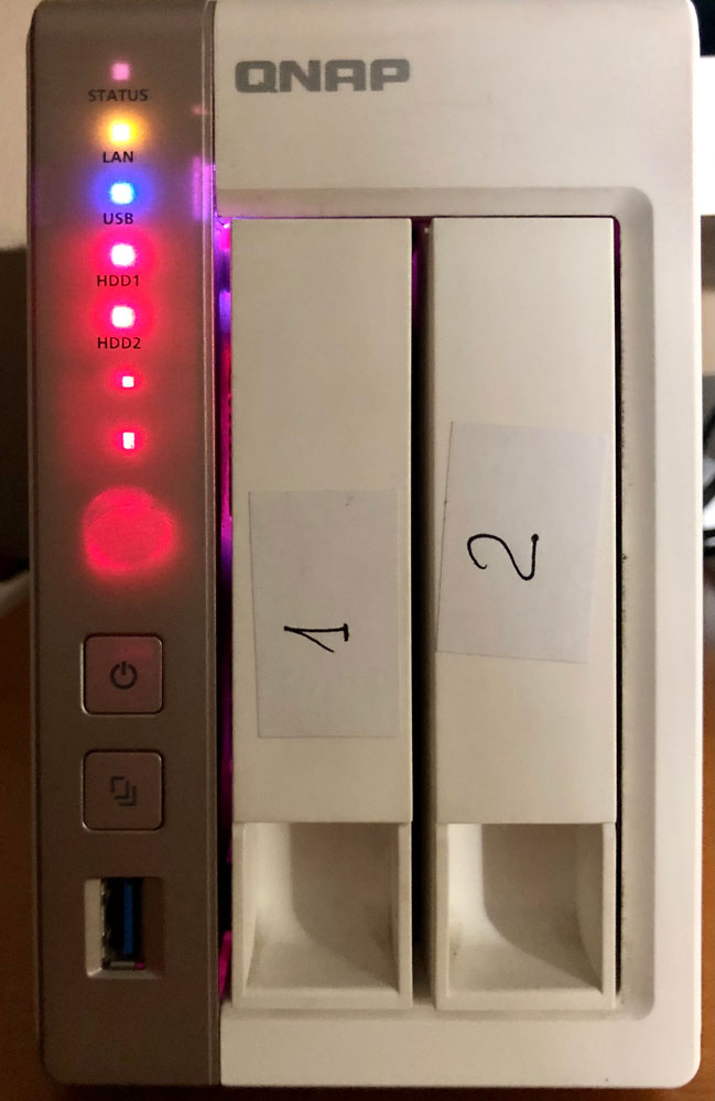

Retiré ambos discos duros, con el TS-251 apagado y volví a encenderlo nuevamente comprobando que los led seguían fijos. Apliqué algunas de las soluciones que he encontrado tanto e  este foro como en soluciones a problemas de QNAP: desconexión total del TS-251 tanto de la red eléctrica como de la red del router y esperé un rato. Lo encendí nuevamente, pero seguían encendido los mismos leds.
Estado del NAS con HDD sacados
Introduje en caliente los HDD en el orden establecido, pero todo seguía igual.

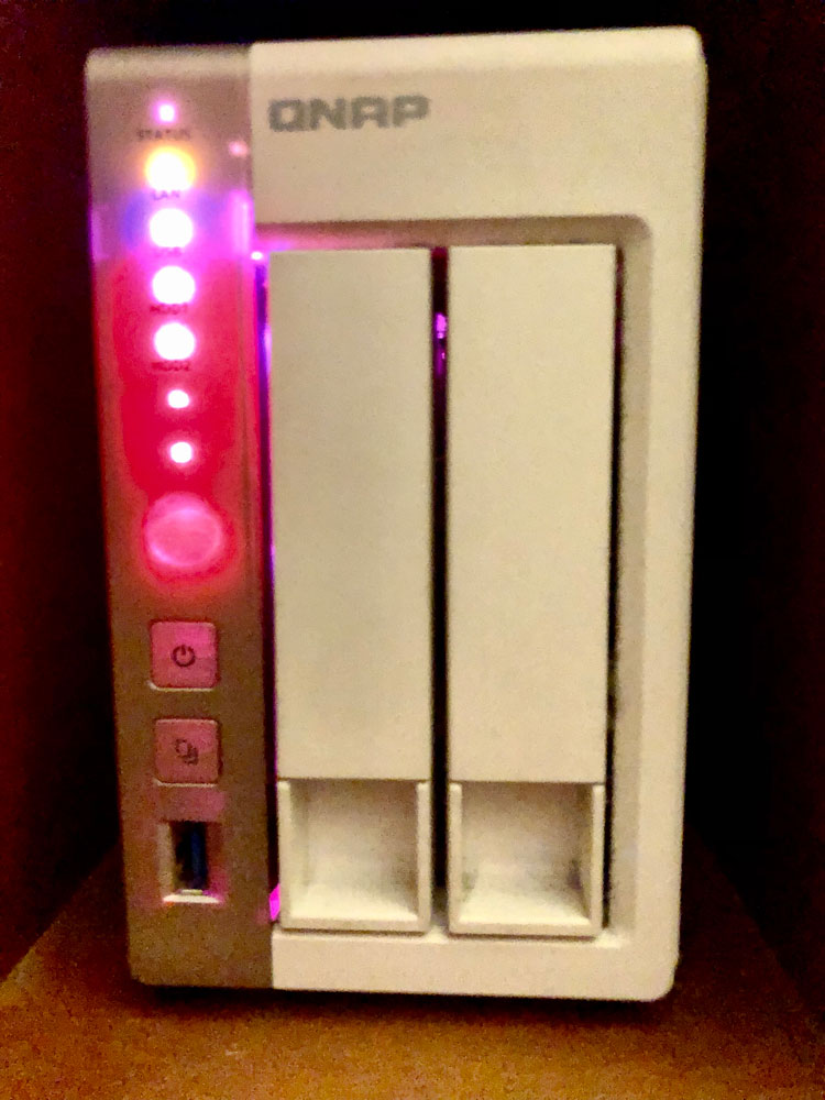

Una de las opciones de comprobación, ha sido conectar directamente el NAS al MAC con el cable de red para ver si era reconocido por el Qfinder Pro, pero ha sido igualmente inútil.
NAS conectado directamente al MAC
Sólo sale mensaje de comprobación de red, etc.
Mensaje intento actualización de Qfinder Pro
