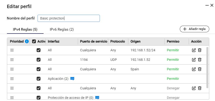

Qufirewall es un software que está muy bien pero en sus inicios y actuálmente siempre ha dado problemas. Te pongo a continuación una imagen de ese programa con las reglas que tienes que tener, aún así no te fies de ellas porque son de un post de este foro relativo a las vpn ( no tengo otra imagen ).
Te indico el orden correcto de cómo deben estar colocadas de arriba a abajo ( esto es muy importante ):
 - Aplicación
 - Protección de acceso de IP
 - Regla de acceso de tu lan:  Interfaz - ALL      Puerto - cualquiera      Protocolo - Any     Origen - 192.168.1.0/24 (esta es tu red lan)      Permiso - permitir
 - La regla de España
 - La regla de bloquear todo
Con ésto te debería de funcionar, si no es así sería problema de Qufirewall. En cualquier caso te vuelvo a recomendar la reinicialización de tu nas.
[attachment=2080]

Así perfecto... la de Any no estaba bien colocada y supongo que las que estaban abajo no tenían ningún efecto.
Gracias de nuevo por ayudarme a solucionar el problema.
