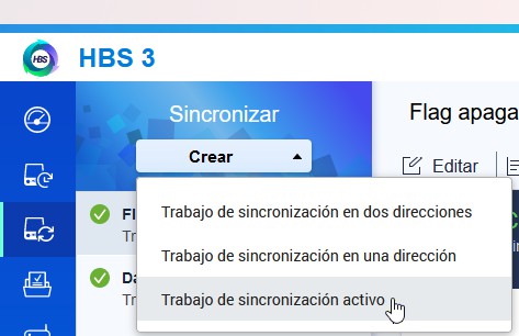

Abrimos HBS3, en mi caso es una máquina vieja con QTS 4.3.4 (es los nuevo es similar, pero otra entorno gráfico) y la definición de la primera tarea sería como las de las capturas siguientes:
[attachment=2084]
Usamos RTRR (sincronización activa) para poder elegir traer datos.

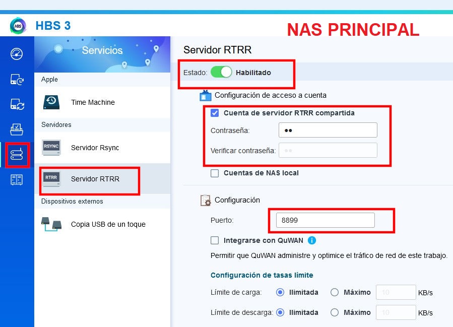

Si no lo hemos hecho, en la otra nas principal hemos de activar RTRR tal como se ve en la siguiente captura
[attachment=2093]

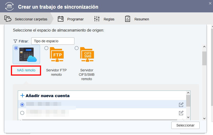

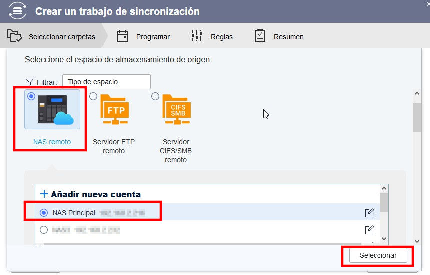

Volvemos a nuestra tarea en la nas vieja y seleccionamos como origen la nas remota.
[attachment=2085]

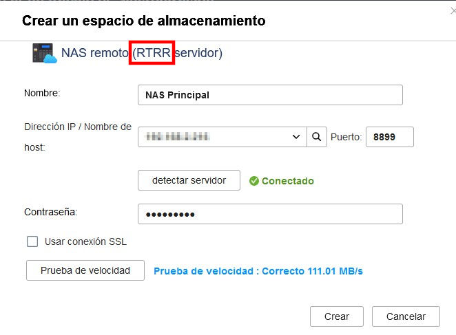

si no está definida en la lista inferior, la agregamos tal como se ven en las siguiente captura
[attachment=2086]

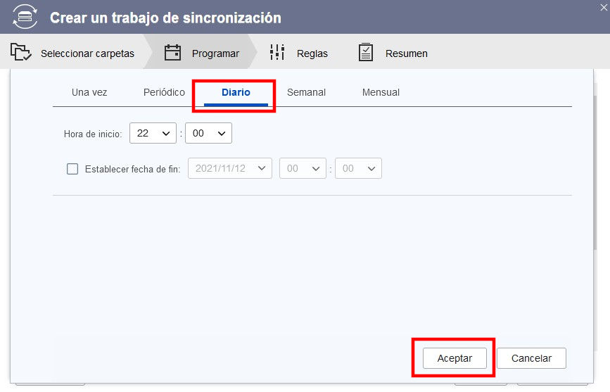

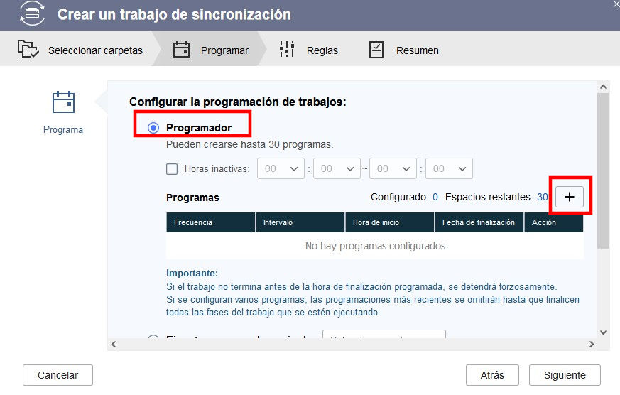

En la programación horaria he puesto que se inicie a las 22:00. Esta hora debe ser posterior al encendido automático de la nas.
Si es muy lenta podemos dar un margen de 15 desde el encendido programado al lanzamiento de la tarea de sincronización.
[attachment=2089]
[attachment=2090]

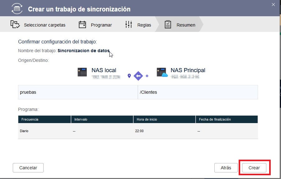

Y llegamos a la creación final de la tarea de sincronización. Recordad que la hemos llamado "Sincronizacion de datos"
[attachment=2092]

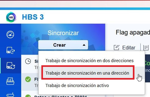

La definición de la tarea es sencilla y el del tipo "de una dirección", pongo capturas
[attachment=2094]

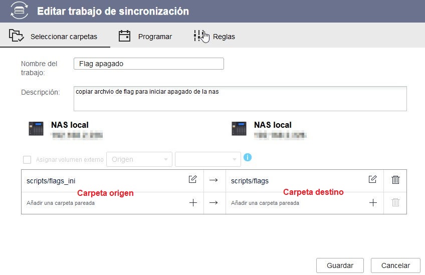

Seleccionamos las carpetas a sincronizar, en nuestro caso el origen es "scripts/flags_ini" y la de destino es "scripts/flags"
[attachment=2095]

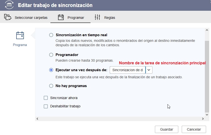

Para la programación activamos la opción de inicio tras la finalización de otra tarea de sincronización (que será nuestra trabajo real de sincronización).
[attachment=2096]

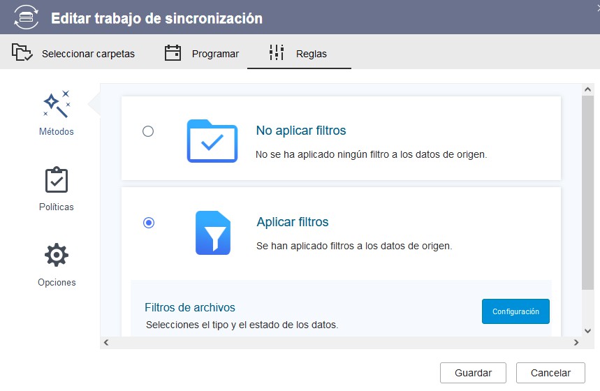

ajustamos los ajustes de los filtros para que únicamente lo haga con un archivo, el de nombre "apagar.txt"
[attachment=2097]

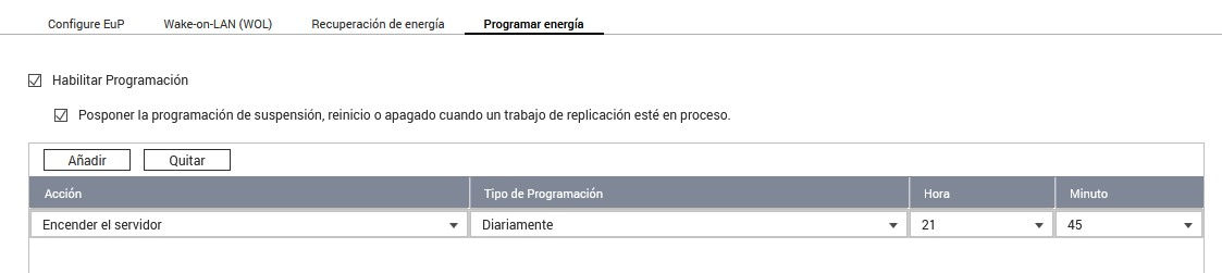

Y como guinda sólo nos queda hacer la programación de encendido automático de la nas.
Como la tarea principal de sincronización la hemos puesto a las 22:00, activamos una de inicio de la nas a las 21:45.
Para ello vamos al panel de control, energía y la sección de "Programar Energía" agregamos una actividad.
[attachment=2099]
Con esto, ya hemos finalizado, ahora sólo nos queda apagar la nas, esperar a que se encienda, haga la copia y se apague.
[attachment=2085]
[attachment=2089]
[attachment=2090]
[attachment=2094]
[attachment=2095]
[attachment=2099]
