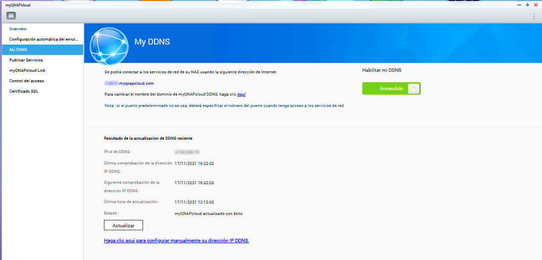

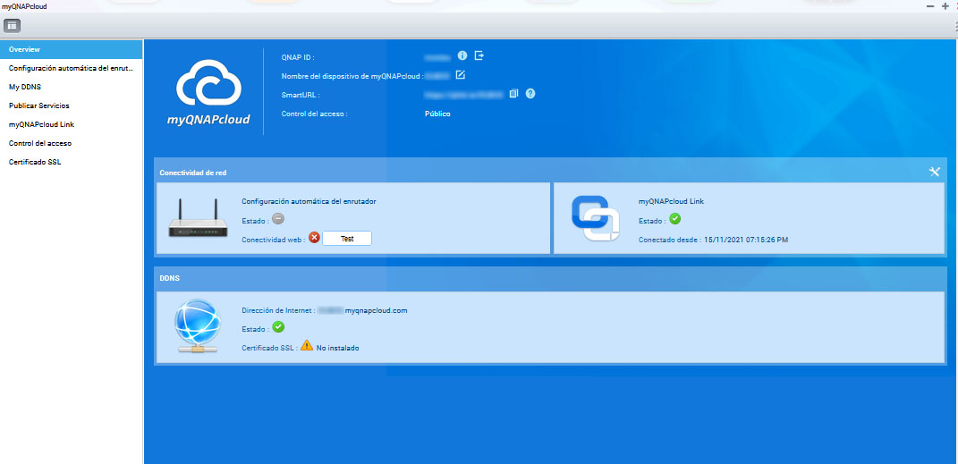

Hola, estoy intentando hacer funcionar el wireguard para acceder desde mi movil al nas de una forma mas segura.
Creo que he hecho todo bien, pero no me funciona el wireguard si que recibe la conexión o al menos eso es lo que veo en la pestaña que cuando activo la conexión en el móvil pone que se acaba de conectar.
El problema es que no ternmina de funcionar, consulto la ip pública de la red y la del móvil y son diferentes.
Creo que el problema está en que no me funciona el enlace del dominio DDNS que me da qnap que es el ****.myqnapcloud.com.
Si meto el enlace en el explorador me responde que no hay conexión a internet.
En la pestaña Myqnapcloud/My DDNS hay un texto que dice: "Si el puerto pretederminado no se usa deberá especificar el número del puerto cuando tenga acceso a los servicios de red.
En su momento si que redireccioné los puertos 443, 80 y 8082 a otros puertos diferentes, no se si por ahí vendrá el problema.
Adjunto las capturas de lo que creo que puede ser relevante.
[attachment=2104]
[attachment=2105]
[attachment=2106]

Vale, ya lo he resuelto el problema es que en el apartado de la IPs permitidas en el móvil tenía puesto 0.0.0.0/32 en vez de 0.0.0.0/0 que es lo correcto, no se porqué puse 32 creo que estaba entre el manual del Ganekogorta y el de youtube de naseros y creo que me lié en algún punto con el video de youtube que ponía /24 o /32 pero en la ip del wireguard servidor.
Yo pensaba que tenía que ver con la dirección XXX.myqnapcloud.com que por cierto sigue contestando lo que he puesto en la captura.
