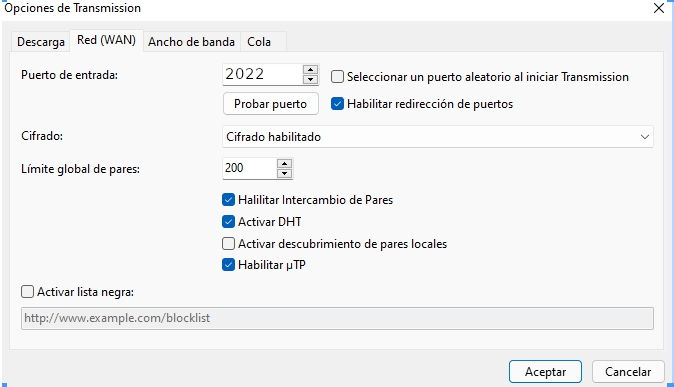

Luego desde el entorno web o desde el cliente GUI permitimos el cifrado si es que lo tenemos inhabilitado.
[attachment=2158]
