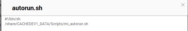

1-activo lo del autorun.sh. Yo para evitar el delicado sistema de montar, editar y desmontar para editar ese autorun.sh lo que hago es agregarle una línea que ejecute otro script que tengo en una ubicación editable fácilmente.
En mi caso autorun.sh contiene el siguiente código
[attachment=2202]
Es decir ejecuta un script llamado mi_autorun.sh que contiene lo siguiente:

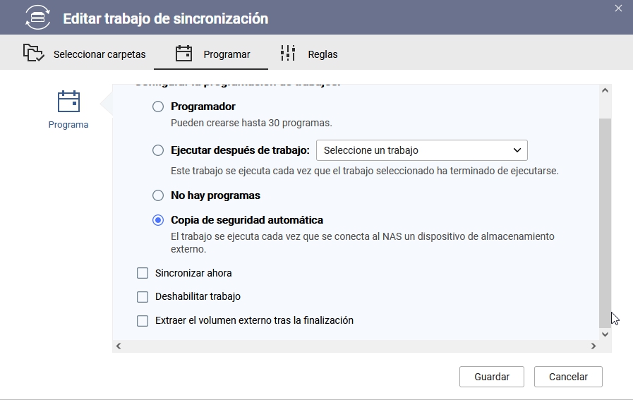

3-Tarea de sincronización / copia
Aquí tenemos que definir la tarea que queramos hacer, pero si es importante que se inicie cuando detecte nuestro disco duro usb.
[attachment=2203]

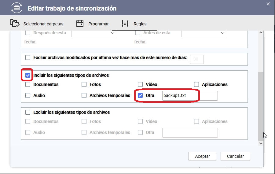

Lo hago como tarea separada para que sirva tanto si la inicial es de copia o de sincronización.
Nos podemos evitar esta segunda tarea si la primera es de sincronización y agregamos la carpeta del flag (ojo que ya podemos aplicar el filtro del copia )
