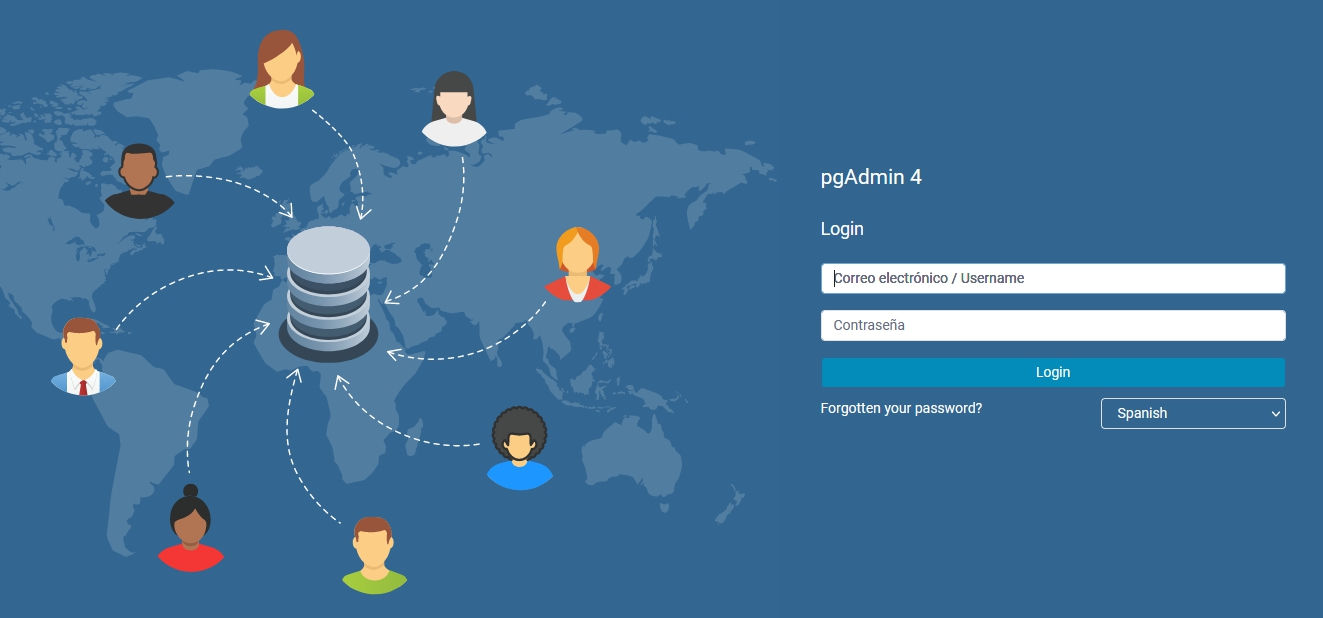

Vamos a la web de PgAdmin y nos identificamos con el usuario u clave que definimos en su creación.

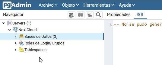

En mi caso ya usaba esa BBDD para otros contenidos y me muestra que tengo mas de una base (NextCloud es una de ellas

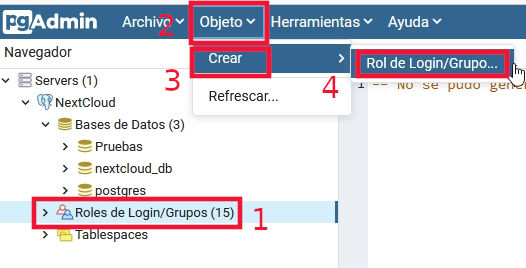

Creamos un nuevo usuario llamado "joplin" desde los menús

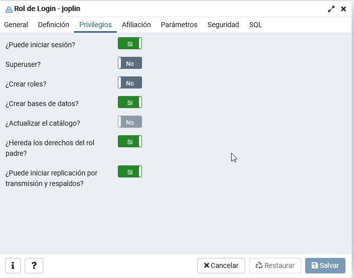

Y le asignamos permisos
[attachment=2259]

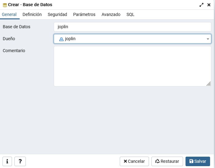

Damos nombre y asignamos usuario
[attachment=2260]
[attachment=2253]

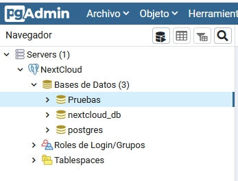

).[attachment=2254]
[attachment=2255]
[attachment=2259]

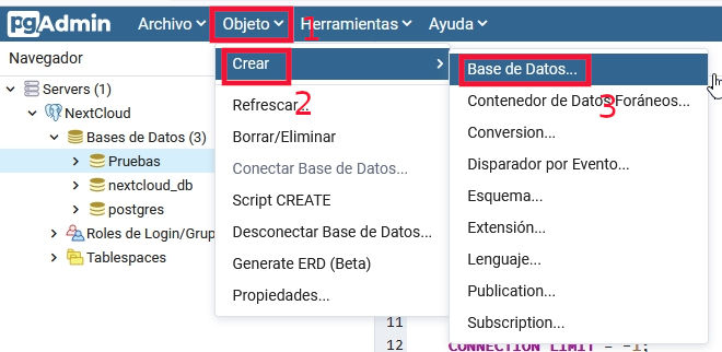

Luego creamos una nueva base de datos llamada "joplin" desde los menús
[attachment=2256]
[attachment=2260]

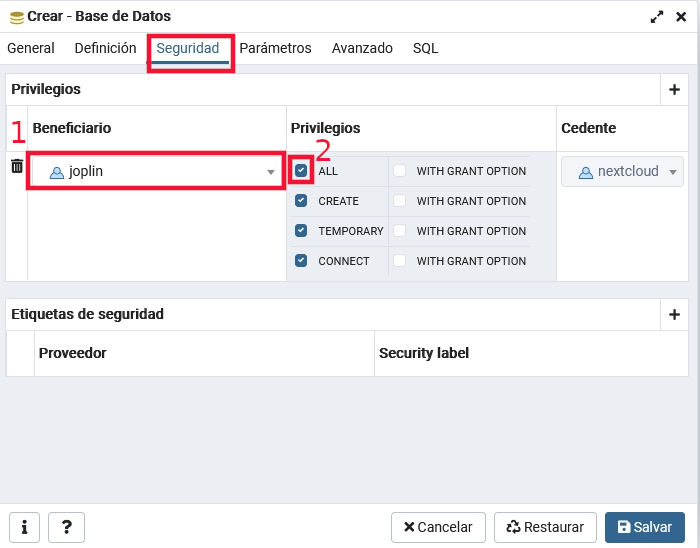

Y en el apartado de seguridad damos permisos al usuario "joplin"
[attachment=2261]

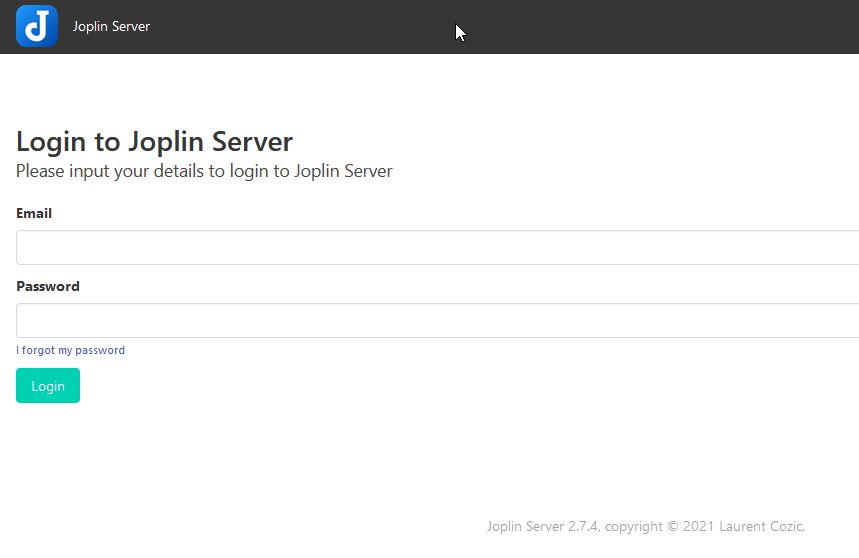

Y luego ya podremos acceder a la web de gestión de la joplin yendo a nuestro navegador local a la dirección "https://joplin.midominio.com"
[attachment=2263]
El primer usuario y clave por defecto son admin@localhost / admin.
Ni que decir tiene que debe cambiarse y crearnos uno o varios para mas gente (no sólo nosotros).

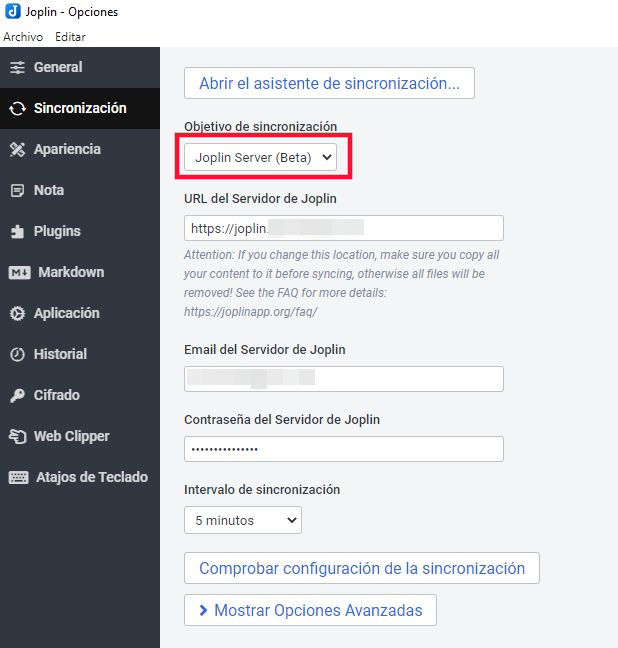

Luego en nuestros clientes de móvil o PC de Joplin hemos de dar tres parámetros:
- la dirección web "https://joplin.midominio.com"
- nuestra dirección de correo de usuario
- nuestra clave
[attachment=2264]
Joplin tiene este tipo de conexión en versión Beta, pero no he notado ningún extraño.

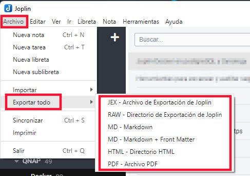

Recordad que siempre tenemos que tener algún tipo de copia de seguridad de los datos, y desde el cliente de Windows se pueden hacer sin problemas.
