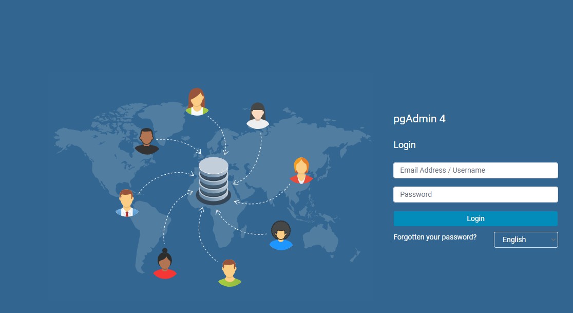

Vamos a la web de PgAdmin y nos identificamos para administar las BBDD.
[attachment=2301]

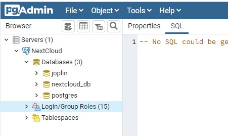

Veremos las que tenemos y sus usuarios.
[attachment=2302]

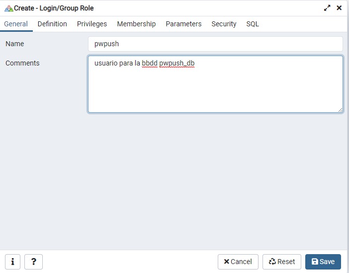

Luego creamos por ejemplo el usuario "pwpush"
[attachment=2305]
[attachment=2306]
asignamos clave y permisos

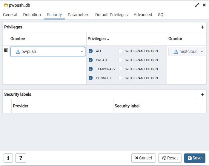

le asignamos privilegios sobre la BBDD "pwpush_bd", editando las propiedades de la BBDD
[attachment=2309]

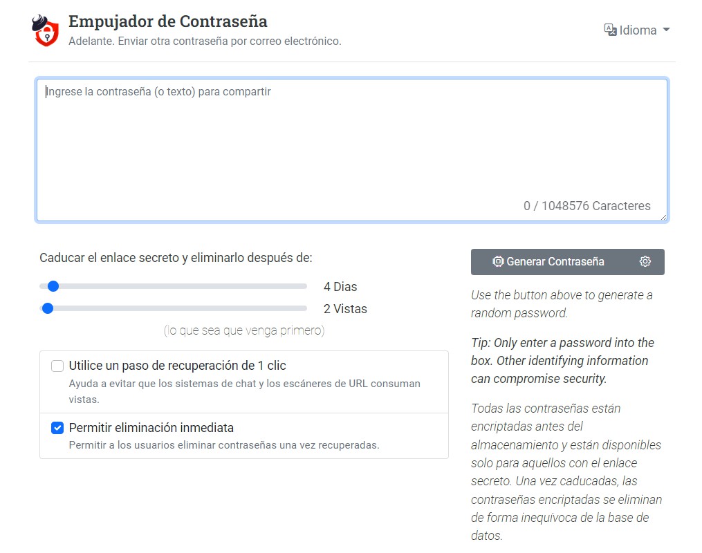

Veremos que es muy sencillo su manejo, sólo hemos de escribir la clave o texto y darle a "empujar" para que sea generado el enlace pertinente.
[attachment=2311]
Que es el que hemos de hacer llegar a nuestro destinatario para que pueda verlo en texto plano.
Si activamos la opción de "Utilice un paso de recuperación de 1 clic", el destinatario cuando abre el enlace ha de pulsar un hiperenlace previo de mostrar contraseña. Esto se hace para evitar consumo de vistas de la clave por parte de arañas y otros analizadores de enlaces.

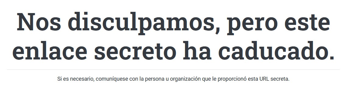

Una vez la validez en días, o se ha superado al número máximo de vistas o hemos cancelado en enlace, no podremos ver el texto en plano y nos lo dirá en la propia web al intentar usarlo.
[attachment=2310]
