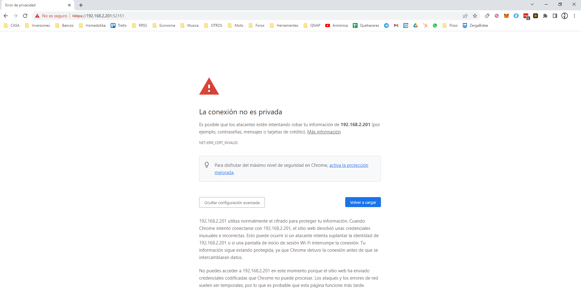

Este día consegui entrar desde el navegador Web y actualize el firmware a la ultima versión, y despues de actualizar deje de tener acceso desde el navegador, aun que si tenía acceso desde las aplicaciones e incluso desde el PC a sus carpetas en red (aun que no fluido como de costumbre). Me daba el tipico error que da cuando accedes por http y no hay un certificado pero sin ninguna opción de acceder manualmente.
[attachment=2319]

Lo primero que te diría es que intentaras el acceso probando desde otros navegadores distintos al que uses habituálmente por si acaso éste te bloquea el acceso. Si has hecho un reset de 3 segundos las configuraciones de red del nas se vuelven a las de fábrica y la ip local del nas pasa a ser la que le otorgue el DHCP de tu router y los puertos de acceso al nas vuelven a ser los que estaban por defecto. Sabiendo esto no deberías de tener problemas a la hora de acceder a tu nas en tu misma red local. No explicas bien si después de hacer el reset no puedes acceder a la interfaz del nas o a la de traefic. El que te de error de certificado en el navegador al acceder desde la misma red local es normal, lo que no es normal es que no te de la opción de aceptar los riesgos y continuar, así que prueba a revisar la configuración del navegador que utilices o utiliza otro distinto.

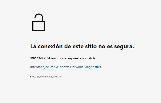

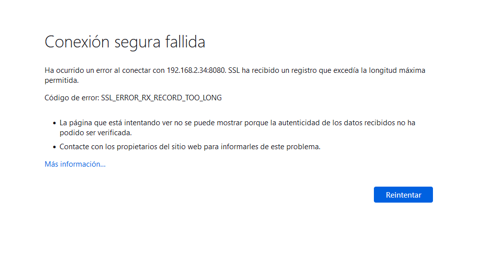

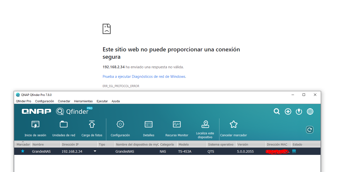

En chrome a veces me redirecciona al puerto 52151 aun que ponga el 8080, entiendo que por cache (es cuando sale la pantalla que he mostrado. Adjunto pantallazos de otros navegadores.
[attachment=2320]
[attachment=2321]
[attachment=2323]

Si es raro lo que te ocurre la verdad, todo te funciona excepto el acceso mediante navegador....también podría ser por problemas de red en tu windows. Uno de los errores que indicas en tu navegador se refiere a Firefox: https://volvootofinans.com/es/how-to-fix...-long.html
No se que decirte, prueba a volverle a hacer un reset de 3 segundos al nas a ver que ocurre. Si no se te soluciona me da que pensar en errores en los navegadores o incluso de windows. El puerto 8080 es http y NO https y no debería dar error de certificado.
