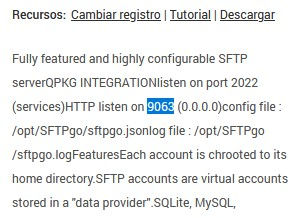

Con el editor buscamos
"httpd"
"port": 8080,
[attachment=2324]
Guardamos el archivo y ahora si podemos lanzar e iniciar el entorno web sin problemas

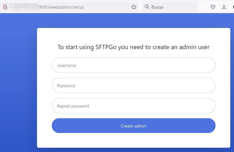

Al hacerlo por primera vez se nos presenta la pantalla de creación de un usuario con privilegio admin y su clave
[attachment=2325]

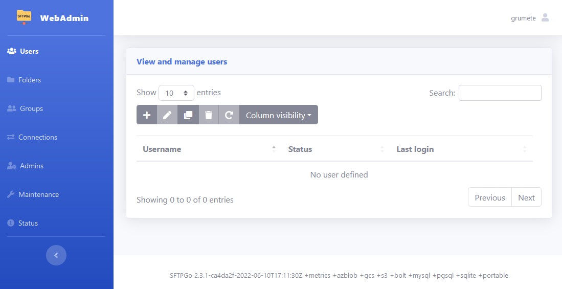

Creamos uno llamado "grumete" de ejemplo y se nos presenta la pantalla principal de gestión.
[attachment=2326]
En el menú lateral izquierdo tenemos para crear usuarios, grupos, carpetas,... y la de mantenimiento.
Vamos a la mas importantes, que es la creación de usuarios.

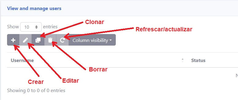

En la pantalla tenemos una pequeña barra de opciones
[attachment=2327]
Indicaremos nombre, clave, ruta base que será en formato /share/conjunto_almacenamiento/carpeta_compartida. Por ejemplo "/share/CACHEDEV1_DATA/Public"

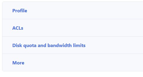

y en la parte inferior tenemos mas opciones
[attachment=2329]
En Profile podemos indicar mas datos descriptivos e incluso una fecha de vigencia del usuario.

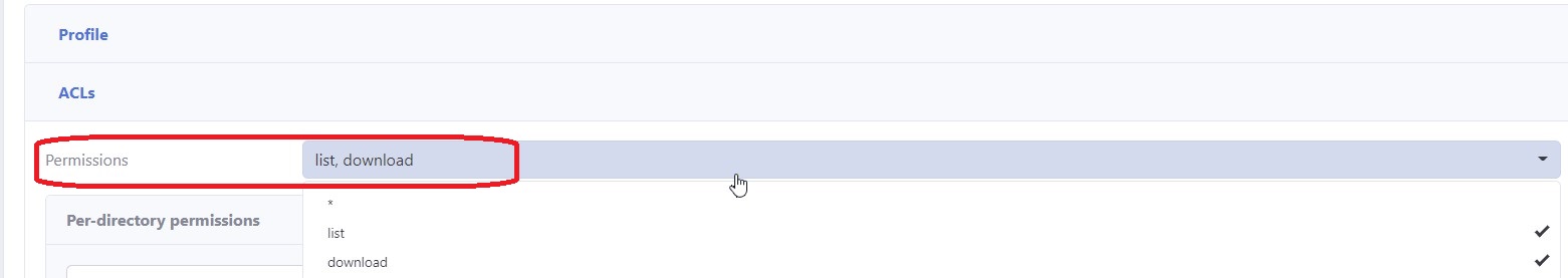

Con la sección de ACL podemos:
- restringir acciones en determinadas subcarpetas carpetas
- podemos hacer listas blancas y negras de ip que puedan acceder.
- restringir el tipo de acceso por usuarios por el protocolo a usar
[attachment=2332]

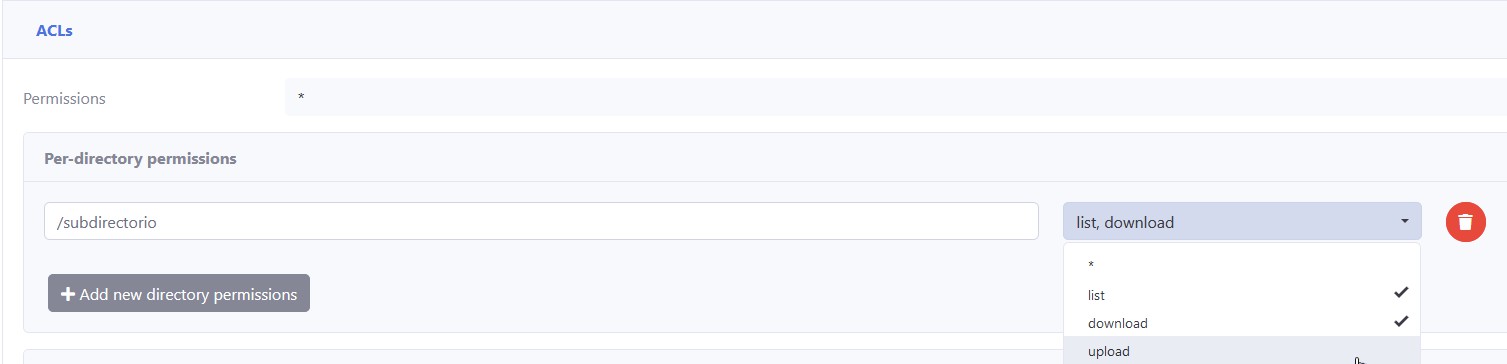

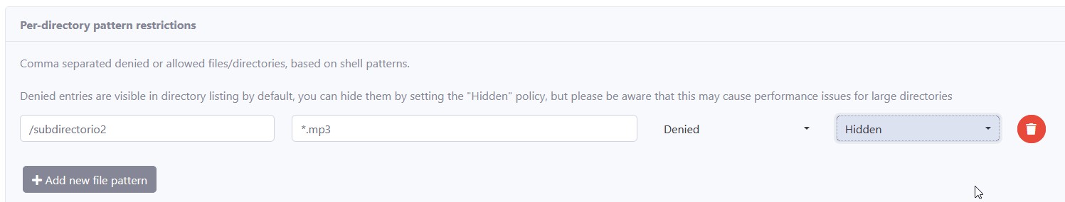

Si luego queremos hilar mas fino con permisos en subcarpetas rellenaremos en los campos inferiores mas permisos por subcarpeta
[attachment=2330]
Por ejemplo permito ver listado y descarga de archivos en la subcarpeta llamada /subdirectorio
[attachment=2331]
No permito ver los archivos mp3 de la carpeta /subdirectorio2
