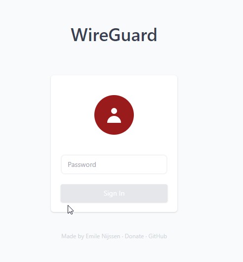

Si ya tenemos el docker levantado, podemos ir a su web con ip_nas:51821
[attachment=2333]
Tecleamos nuestra clave "claveEasy"

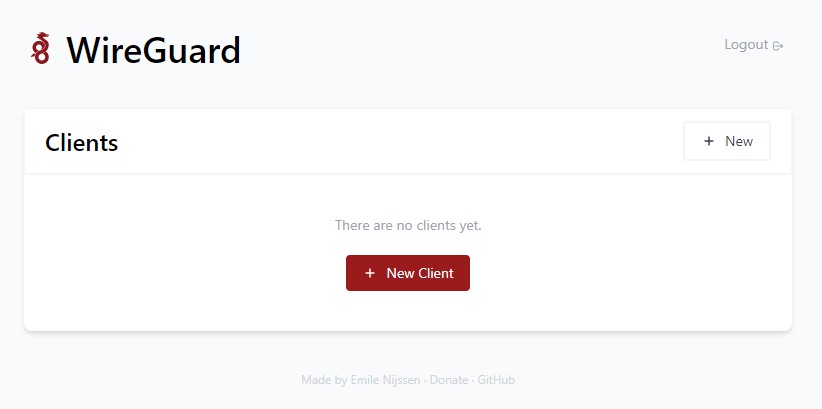

Se nos presenta la pantalla de gestión de usuarios
[attachment=2334]
Agregamos uno nuevo pulsando sobre el botón de "New Client"
[attachment=2335]

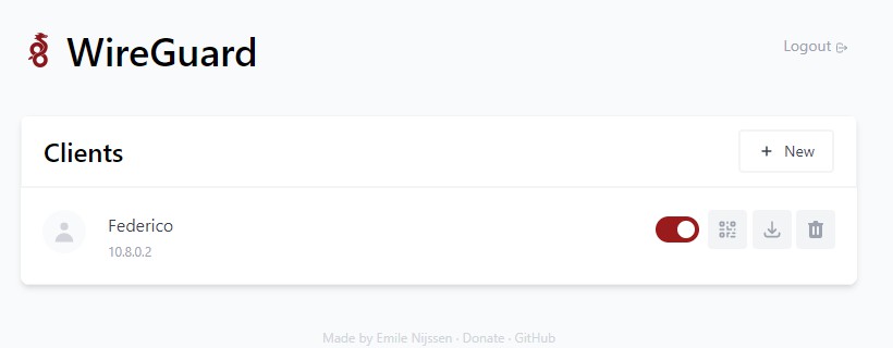

Damos el nombre y ya lo tenemos creado. Bien fácil
[attachment=2336]

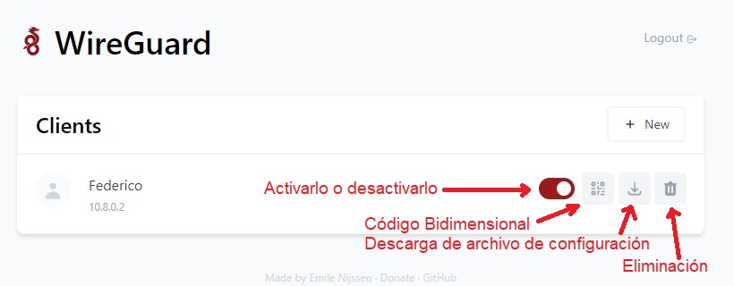

Las opciones de gestión del usuario son muy sencillas
[attachment=2337]

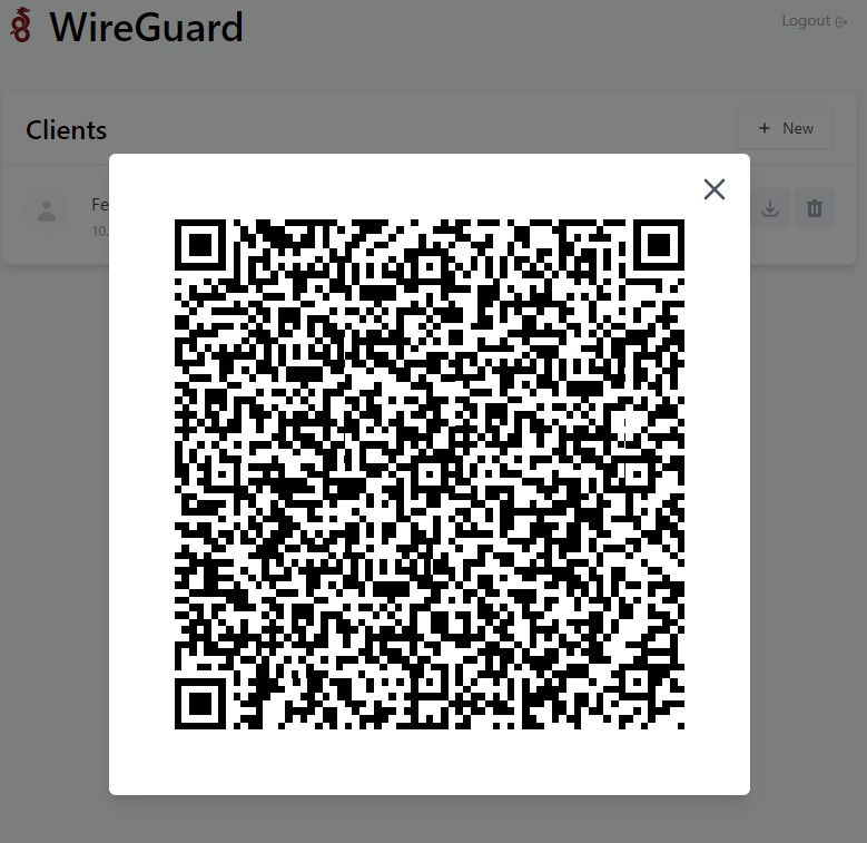

Ahora hemos de instalarlo en nuestro equipo remoto, para ello podemos usar el código bidimensional o el archivo de configuración
[attachment=2338]
Una vez agregado a nuestro equipo remoto, ya podremos conectar sin problemas.

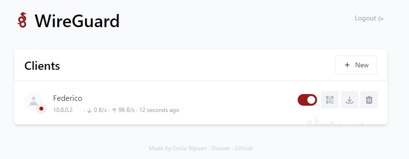

Y desde la web podremos ver si hay actividad del usuario
[attachment=2339]
He comprobado que la web mantiene mucho tiempo a los clientes como conectados, cuando en realidad ya no lo están.
Entiendo que es un fallo y que según vayan sacando versiones mas nuevas, esto será corregido.
En cuanto esté corregido, pondré una forma un poco casera de crear logs de actividad de WireGuard.
No tiene mucho sentido que la exponga aquí si el docker no lo hace correctamente
Agradezco a Yeraycito que me haya mostrado la existencia de este docker
