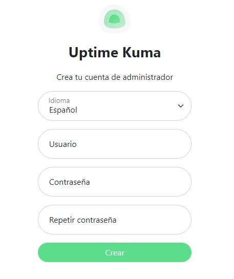

La primera vez que accedamos al a web http://ip_de_la_nas:3001 nos pedirá nombre y clave del usuario.
[attachment=2385]

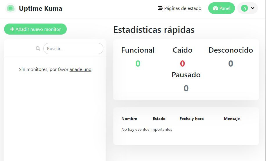

Tras hacerlo, se nos presenta la pantalla principal
[attachment=2386]

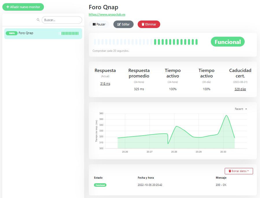

Después sólo hemos de ir agregando "cosas" a monitorizar
Por ejemplo una web externa tipo www.qnapclub.es por https
[attachment=2387]
A partir de ese momento, se comprobará la web cada 60 segundos y nos mostrará una grafica de conectividad, del estado de su certificado ssl.
[attachment=2388]

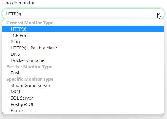

Podemos elegir varias cosas a comprobar
[attachment=2389]
Es decir si lo que vamos a monitorizar no es http, podremos usar ping o algún tipo de puerto TCP
Por ejemplo podemos hacer dos monitores en el mismo tipo de máquina:
- * uno por ping
- * otro para un servicio concreto como MySQL o un docker concreto (por su ip y su puerto interno, caso de estar kuma en esa misma red)
Así podremos distinguir si la maquina está caída o sólo ese servicio.

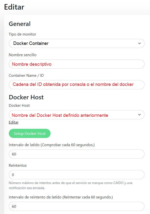

Ahora ya podemos usarlo para monitorizar el estado de nuestros dockers.
Pero antes hemos de saber el id o el nombre exacto de cada docker a monitorizar.
Podemos hacerlo mediante el estupendo docker Portainer o bien por nuestra "amiga" la consola
Escribiremos lo siguiente para obtener la relación de todos los dockers que tengamos, incluso los detenidos:
docker ps -a --format "{{.ID}} {{.Names}}"
Nos presentará en pantalla un cadena de ID por cada docker.
Es esta cadena la que podemos introducir en la definición del monitor de docker en concreto.
[attachment=2393]
Guardamos y ya podremos monitorizar nuestro docker.

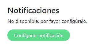

En las monitorizaciones podemos agregar avisos
[attachment=2391]
La lista de posible sistemas de notificación es extensa
Lo mas habitual es que lo hagamos por email y también es posible hacer que nos envíe comunicaciones usando un bot de Telegram
