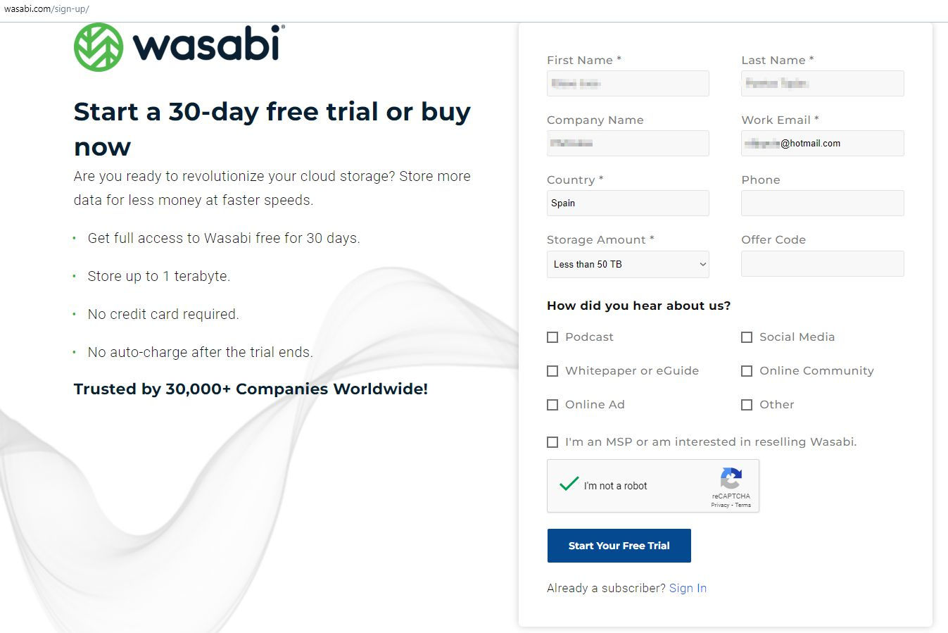

1 Alta en Wasabi
La web de alta para iniciar los 30 días de prueba está en inglés.
[attachment=2417]

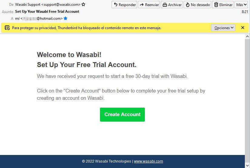

Tras rellenarla, se nos envía un correo de confirmación a esa dirección de correo.
[attachment=2418]
El remitente es support@wasabi.com, lo digo por si no aparece en vuestra carpeta de entrada y está en la de no deseado.

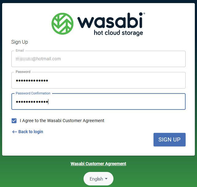

Tras aceptarlo y pulsar sobre el botón de "Create Account" nos lleva a una web para crear la clave de acceso a nuestra cuenta que tendrá un mínimo de 8 caracteres.
[attachment=2419]

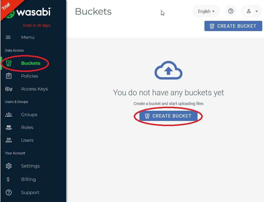

2 Creación de un bucket
Esto se hace para crear lo que denominan buckets o depósitos, que no son mas que espacios tipo carpeta compartida para guardar datos.
Podemos tenerlos diferenciados para guardar distintas cosas. Por dar ideas:
-para guardar de distintas nas o equipos
-para guardar por fechas diferenciadas, uno para guardar la primera copia de cada mes y otro para el día a día.
-para guardar en función del tipo de dato. Por ejemplo uno para videos, otro para música, otro para documentos,...
Eso ya queda a criterio vuestro el como organizarse los buckets, o simplemente tener uno
[attachment=2420]

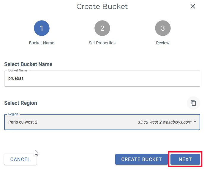

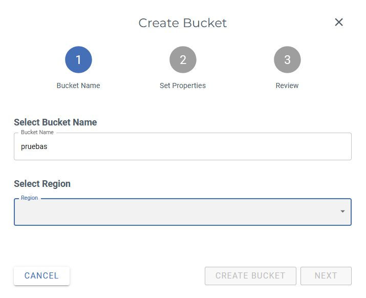

Comenzamos con la creación.
El nombre debe comenzar por minúscula o un número
[attachment=2421]

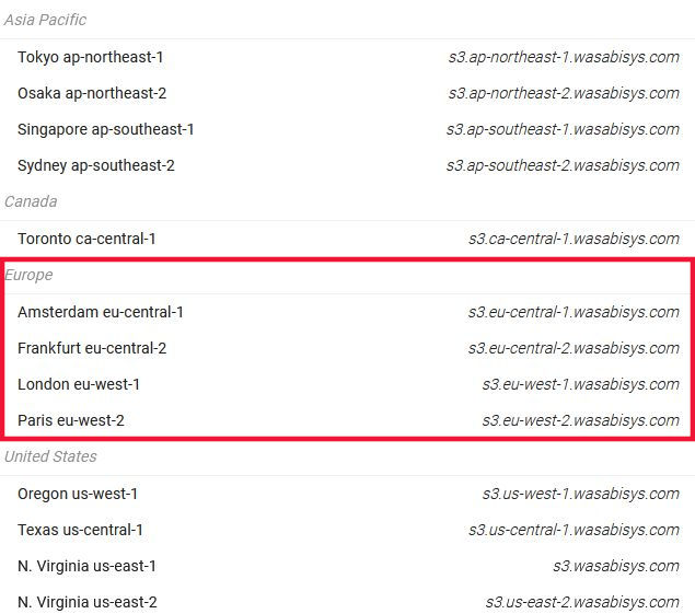

Luego hemos de elegir la ubicación del servidor.
[attachment=2422]
En nuestro caso usaremos Europa por cercanía y por temas de RGPD.
[attachment=2423]

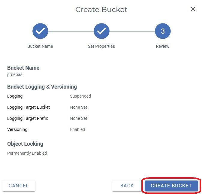

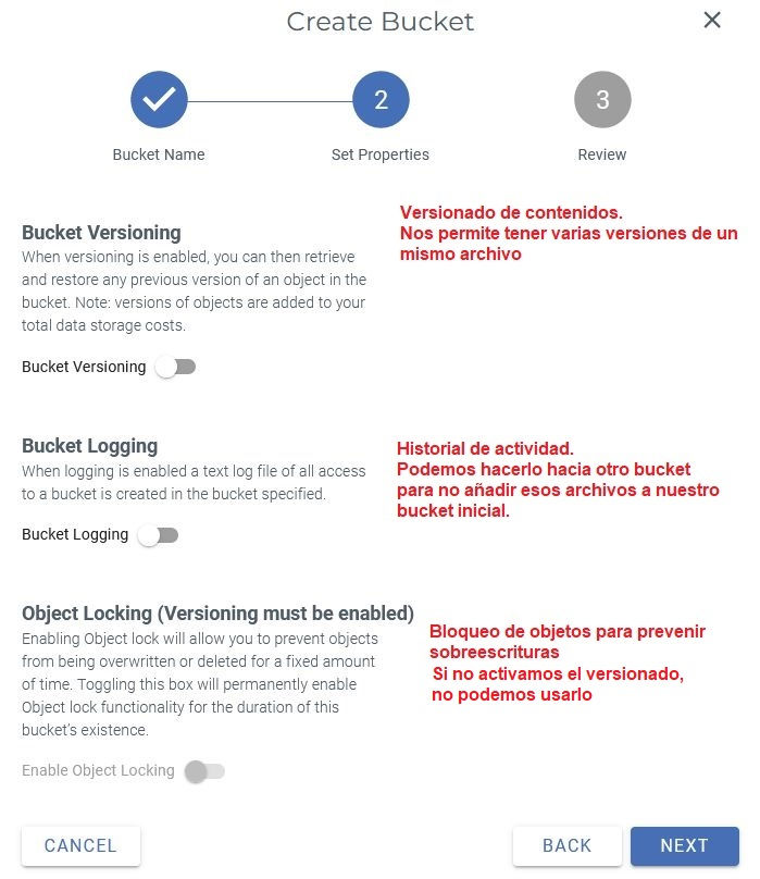

Pulsamos en el botón siguiente y tenemos opciones para versionar, control de históricos y bloqueo de contenidos
[attachment=2424]
El versionado es para permitirnos tener varias copias distintas de un mismo archivo. Evidentemente el espacio ocupado en nube aumentará.
El control de logs, nos permite tener información de la actividad de bucket. En el ejemplo no lo he activado. Pero es interesante tener un bucket específico para tener la actividad de nuestro buckets.
En el caso de que tengamos varios, para diferenciarlos unos de otros, en el archivo log se añade un prefijo específico de cada bucket.
Si por ejemplo de los buckets son por tipo de datos, podemos hacer que los prefijos sean: "video_", "audio_", "doc_" o algo que nos muestre claramente a que bucket se refieren.
Volviendo al ejemplo de la creación, si pulsamos siguiente, veremos un sumario del bucket.

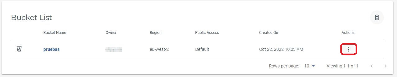

Y una vez que lo tengamos creado, lo vemos en la pantalla principal
[attachment=2427]
He resaltado la opción de la derecha que nos permite eliminar, renombra o reconfigurar el bucket.

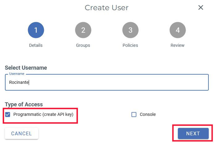

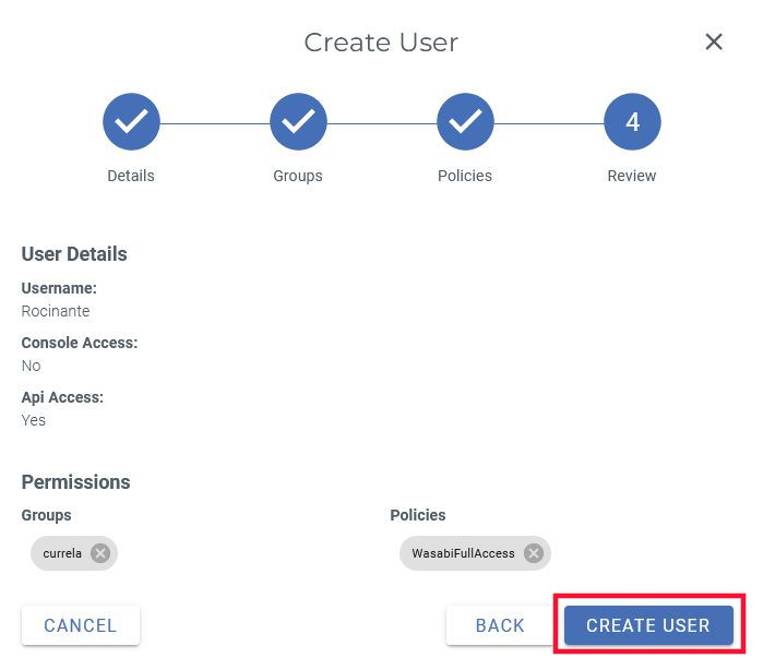

Ahora hemos de crear un usuario y los permisos de como accederá al espacio de almacenamiento.
Vamos a la opción lateral izquierda de "users" y pulsamos sobre el botón de "Create user"
Y comenzamos el asistente. Crearé uno de nombre "Rocinante" y activamos la opción de API key
[attachment=2428]

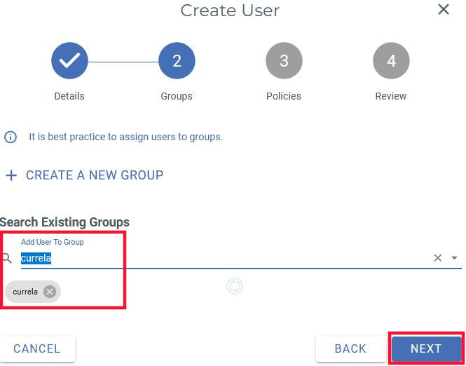

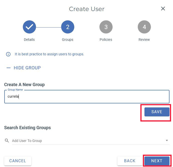

Nos recomiendan hacer un grupo, voy a hacerlo creando el grupo "currela".
En nuestro caso no tiene mucho sentido, pero podemos tener mas de un usuario y así podemos gestionar sus permisos mas fácilmente.
[attachment=2429]
Continuo con la creación del usuario "Rocinante" una vez lo he asignado al grupo "currela"
[attachment=2430]

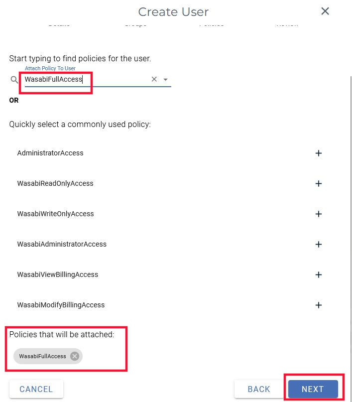

Ahora signo permisos del usuario en el bucket. Como va a escribir, descargar, y borrar le asigno "full access".
[attachment=2431]
Continuando con el asistente, pasaremos a la pantalla de resumen
[attachment=2432]

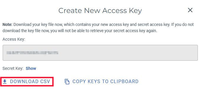

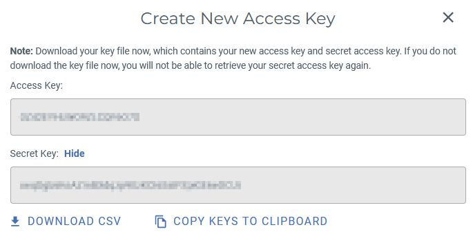

Una vez creado se nos muestra en pantalla la clave de acceso y pulsando sobre show la clave secreta.
[attachment=2433]
[attachment=2434]
Es importante tomar nota de ellas (podemos exportarlas a archivo CSV), ya que posteriormente no podemos revisarlas.

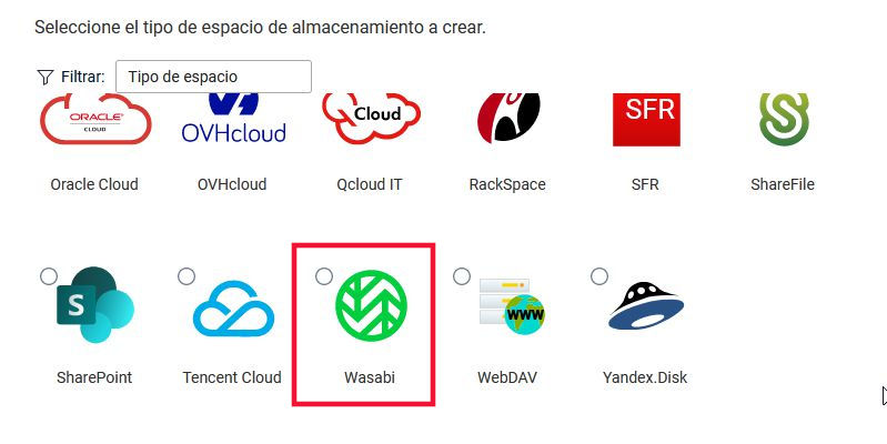

Vamos la menú lateral de la izquierda de HBS3 y pulsamos sobre espacios de almacenamiento.
Luego pulsamos sobre el botón de crear para iniciar el asistente.
De la lista de posibles destinos, elegimos Wasabi que estará en la parte inferior.
[attachment=2435]

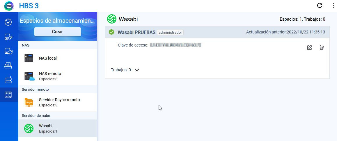

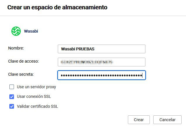

En la siguiente pantalla nos pedirá las claves de acceso y la secreta (esas que apuntamos anteriormente).
[attachment=2436]
Una vez hecho este, ya desponemos de un almacenamiento en nube para ser usado desde HBS3
[attachment=2437]

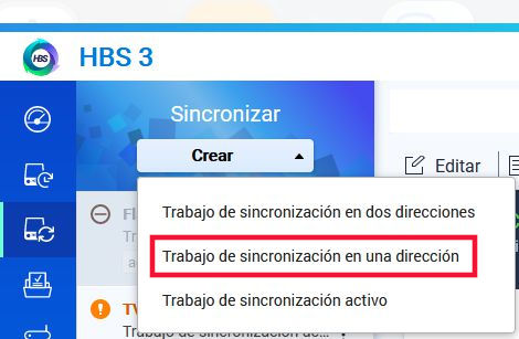

4 Creación del trabajo de sincronización en una dirección de nas a Wasabi
Comenzamos con la creación eligiendo el tipo de sincronización
[attachment=2439]

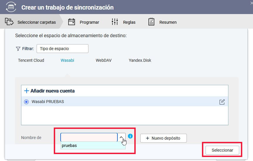

Ahora nos interesa en una dirección ya que siempre vamos a subir datos, no vamos a bajar desde la nube.
De la lista de destino, buscamos Wasabi y elegimos el bucket adecuado. ("pruebas" en nuestro ejemplo)
[attachment=2440]

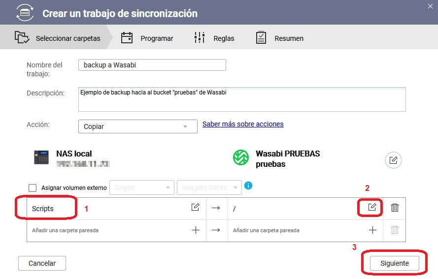

Siguiendo con el asistente de emparejado de carpetas.

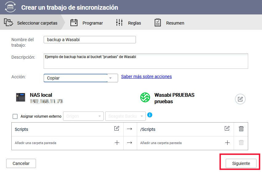

Hemos elegido como origen de la nas, la de "Scripts"
[attachment=2441]

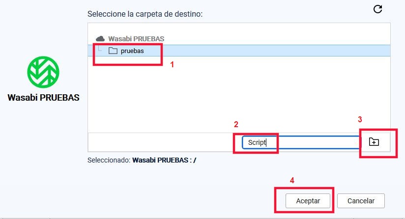

y como destino la no existente de "Scripts" dentro del bucket, que crearemos desde aquí.
[attachment=2442]
Hay que fijarse que en la acción está puesto copiar.
Es decir copia todos los archivos de la nas en la nube.
Si existen ya y son iguales, no los sube.
Si existen pero son distintos, los sobrescribe y guarda la versión anterior en caso de que hayamos activado el versionado.
Pero NO borrará archivos que ya existan en la nube y no en la nas.
Si activamos espejo, entonces dejará la nube con el mismo contenido que tiene la nas.
Si activamos mover, los copiará a la nube y los elimina de la nas.
Si las hacemos diarias, puede ser interesante definir una tarea de martes a sábado por la tarde con la acción de copiar, y el lunes a la tarde realizar una de espejo.
Para el caso de tener que recuperar algo borrado por error durante la semana.

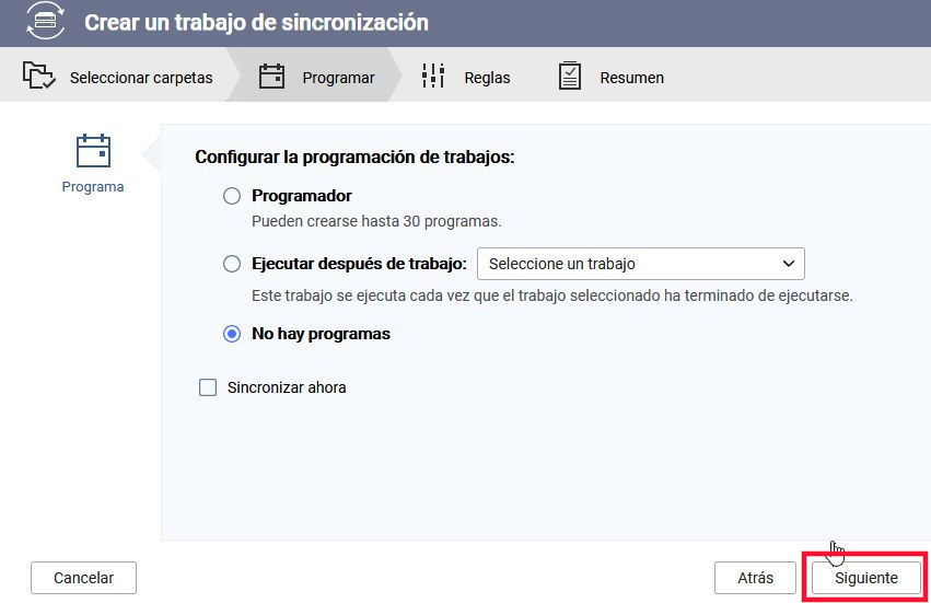

Continuando con el asistente de creación de la tarea.
No defino ninguna programación, pero aquí cada uno que haga lo que crea conveniente.

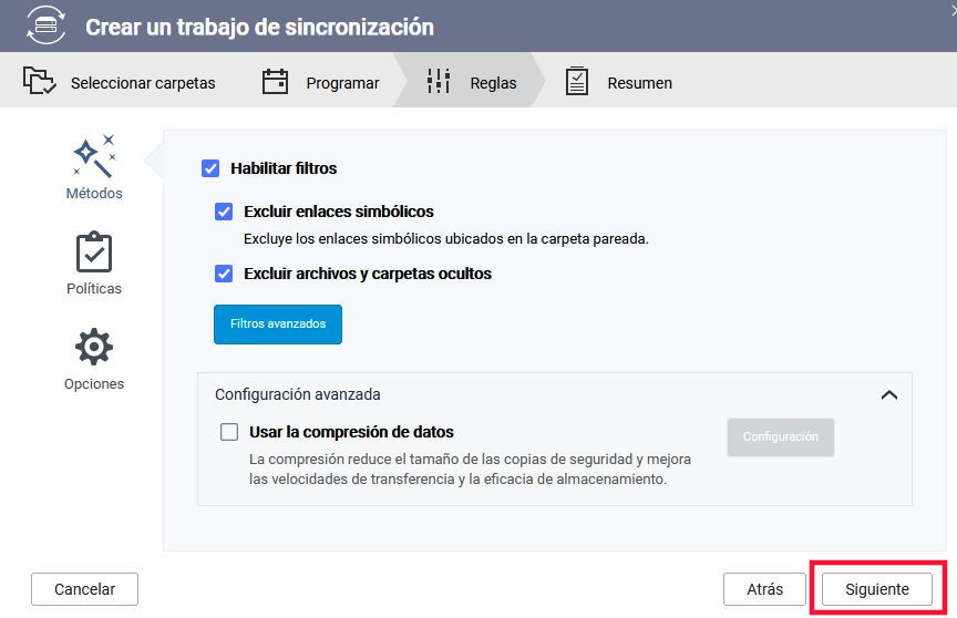

Continuando con las "Reglas" en su sección de "Métodos" podemos hacer exclusiones.
No nos interesa activar la compresión de archivos a no ser que queremos ocupar menos, no tener versionado y luego a la hora de restaurar desde la nube hemos de descomprimirlos.

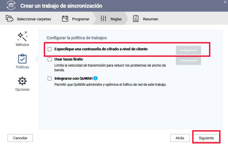

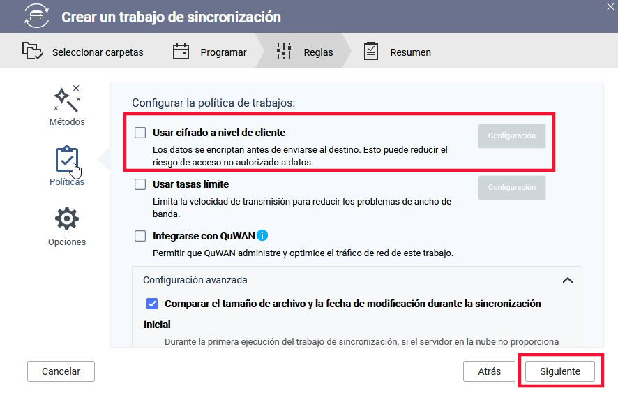

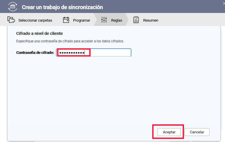

Luego el la sección de "Políticas", podemos activar el cifrado desde el lado del cliente QNAP.
[attachment=2446]
Es decir a Wasabi le llegan los archivos cifrados con una clave, aunque el nombre del archivo se mantiene.
Para restaurar desde la nas, no tenemos que hacer nada especial excepto indicar la clave en la tarea de restauración.
[attachment=2448]
Esta clave debemos guardarla ya que si la perdemos, no podremos descifrar los archivos a la hora de bajarlos.
Soy partidario de activar este cifrado para que nuestro proveedor de almacenamiento no sepa interpretar el contenido de nuestros archivos.
Sólo puede ver los nombres del archivo y las carpetas.
Recordad que los hay que no dejan subir determinados contenidos de forma arbitraria. Son sus normas y pueden cambiarlas cuando quieran

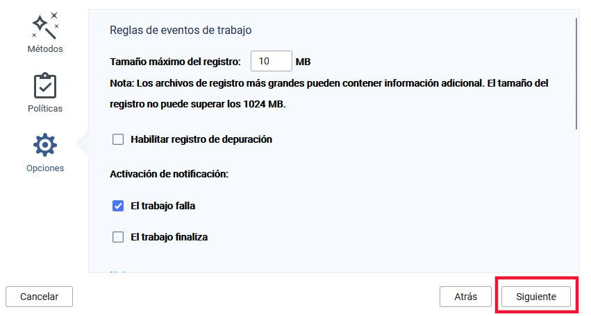

En la sección de "Opciones" no toco nada y aplico lo sugerido
[attachment=2447]

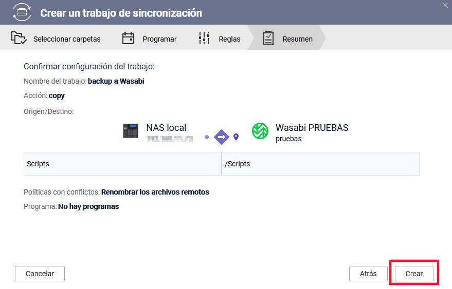

Luego veremos el cuadro de resumen con las opciones que activamos.
[attachment=2449]
Pulsamos Crear y ya tenemos la tarea lista para hacer copias.

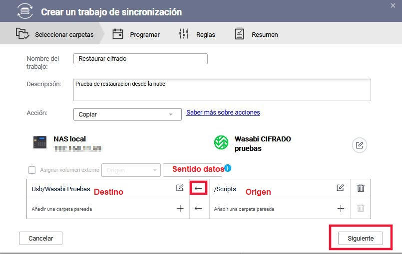

Para la tarea de restauración, se hace parecido a la de copia pero en la tarea de HBS3 hay que elegir de "trabajo de sincronización activo" para que nos deje elegir la nube de Wasabi como origen.
[attachment=2451]
En el apartado de programación, no programo nada, lo dejo manual.
En el apartado de métodos y filtros, tampoco toco nada. Aunque nos puede interesar por ejemplo sólo restaurar los mp3.

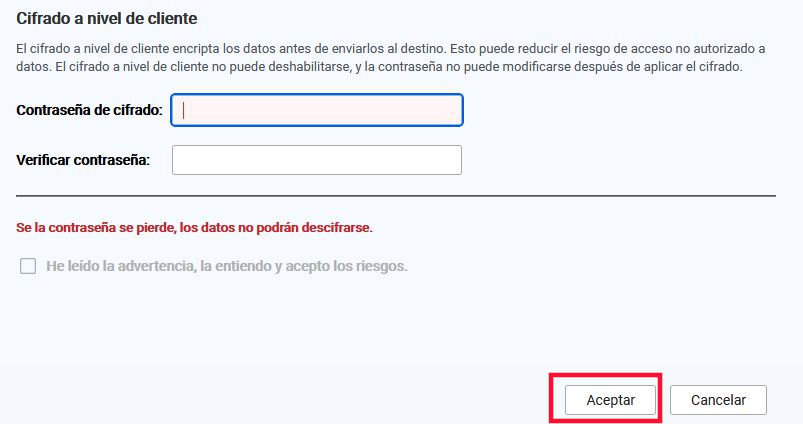

Ahora viene lo importante, la aplicación del cifrado y su clave.
[attachment=2452]
Si poneis una distinta a la que se usó, no os va a dar error, simplemente no descifrará bien el contenido.
Por ello es muy importante tomar nota de este tipo de clave cuando se crea, ya que no hay asistentes del tipo "recordar contraseña olvidada".

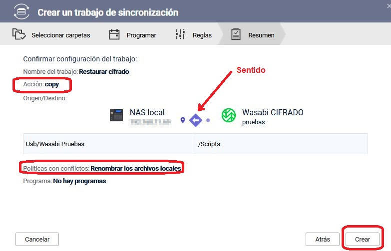

Continuamos con el asistente y acabaremos en la pantalla de resumen con algo parecido a esto
[attachment=2455]
Cuando ejecutemos la tarea, veremos que los datos en claro están restaurados en la ruta de destino que hemos creado.
[attachment=2420]
[attachment=2421]
[attachment=2422]
[attachment=2423]
[attachment=2424]
[attachment=2425]
[attachment=2427]
[attachment=2428]
[attachment=2429]
[attachment=2430]
[attachment=2431]
[attachment=2433]
[attachment=2434]
[attachment=2435]
[attachment=2436]
[attachment=2437]
[attachment=2439]
[attachment=2440]
[attachment=2441]
[attachment=2442]
[attachment=2444]
[attachment=2446]
[attachment=2448]
.En la sección de "Opciones" no toco nada y aplico lo sugerido
[attachment=2447]
[attachment=2449]
[attachment=2451]
[attachment=2455]
