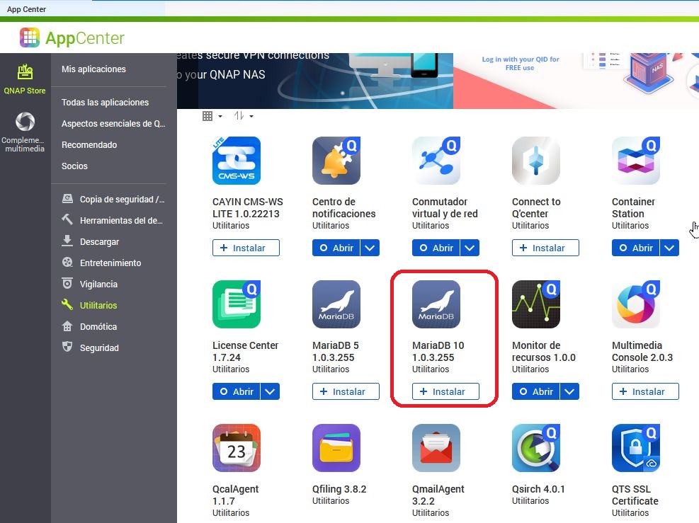

Primero instalamos mariaDB, vamos al app center y lo instalamos
[attachment=2486]

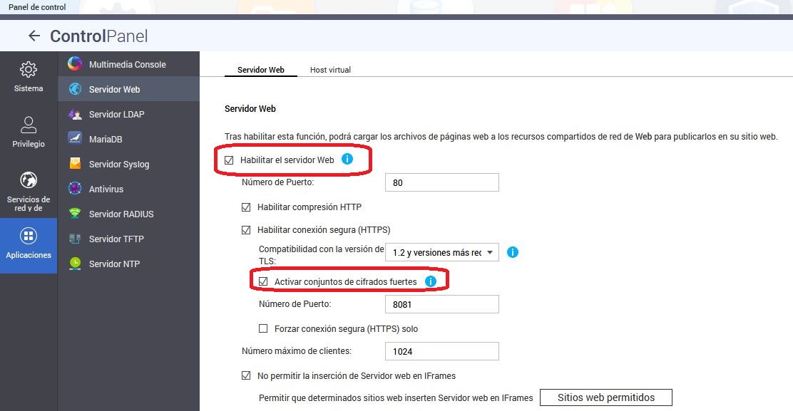

Ahora vamos a comprobar que nuestro servidor web de QTS está activo.
Para ello vamos al panel de control, Aplicaciones, Servidor Web y si hace falta lo activamos
[attachment=2487]

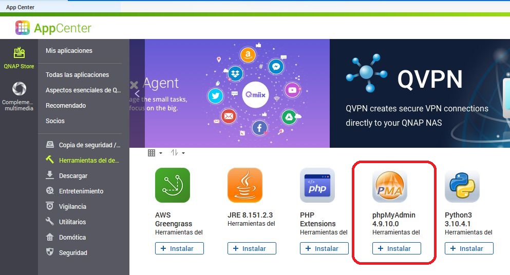

Luego instalamos desde el App Center a phpMyAdmin
[attachment=2488]

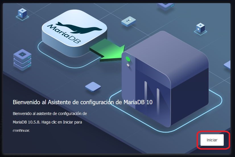

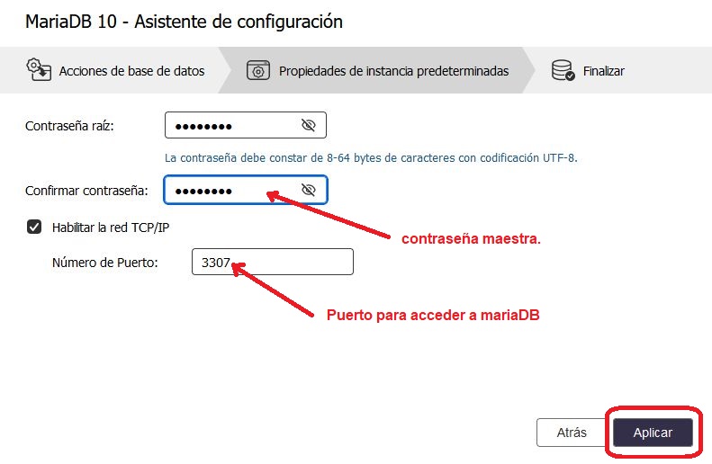

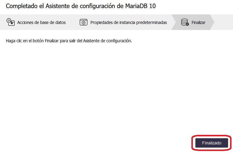

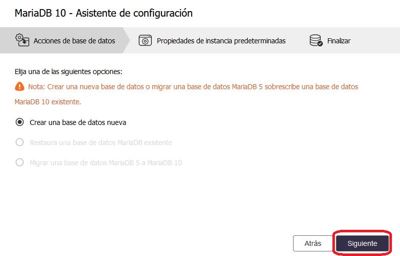

Inicializamos mariaDB 10 y seguimos su asistente de establecimiento de clave maestra
[attachment=2489]
[attachment=2492]
[attachment=2491]
[attachment=2490]

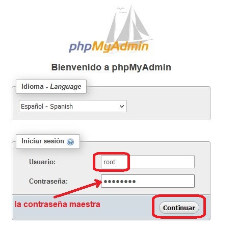

$cfg['Servers'][$i]['host'] = 'localhost:3307';Tras guardar el archivo, iniciamos la aplicación de phpMyAdmin y la lanzamos su web
[attachment=2493]

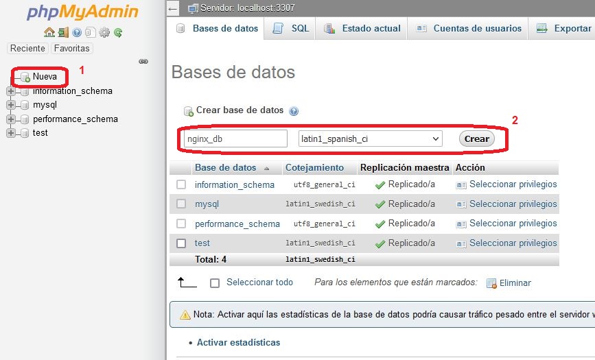

Creamos una nueva base de datos en su interior de nombre "nginx_db"
[attachment=2494]

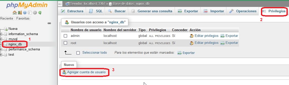

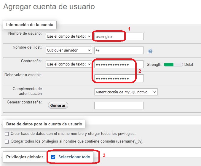

Ahora creamos un usuario exclusivo para esta base de datos, por ejemplo "usernginx" clave "claveusernginx"
[attachment=2495]
[attachment=2496]
El punto 3 NO hay que activarlo, si lo hacemos tendrá accesos a todas las bases de datos mariaDB.
cuando pulsemos el botón inferior derecho de "Continuar", el usuario habrá sido creado.

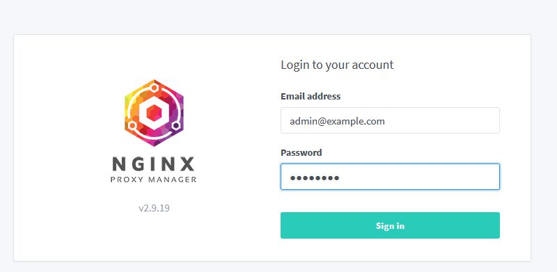

docker run -d -p 2080:80 -p 2081:81 -p 2443:443 --restart always --name="nginx" -v /share/DockerData/nginx/data:/data/ -v /share/DockerData/nginx/letsencrypt:/etc/letsencrypt/ -e "DB_MYSQL_HOST=ip_de_nuestra_nas" -e "DB_MYSQL_PORT=3307" -e "DB_MYSQL_USER=usernginx" -e "DB_MYSQL_PASSWORD=claveusernginx" -e "DB_MYSQL_NAME=nginx_db" -e "DISABLE_IPV6=true" jc21/nginx-proxy-manager:latestSe hará la descarga e instalación, dejamos unos instantes a que se inicie el docker y ya podemos ir mediante nuestro navegador a http://ip_de_nuestra_nas:2081
[attachment=2497]
El primer usuario es "admin@example.com" de clave "changeme" que al introducirlo ya iniciará el asistente de la primera configuración.
