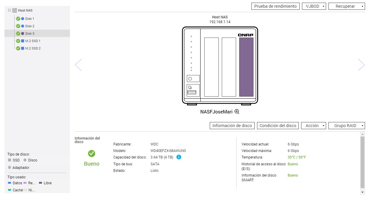

He realizado tus indicaciones hasta el momento en que una vez establecido el Volumen de Sistema con los discos SSD M2, he apagado y he colocado los tres discos nuevos uno de los cuales contiene los datos previos en carpetas compartidas y situado en la misma posición (hueco 3) que tenía cuando cargué los datos.
Al encender aparecen los tres discos marcados como libres en Alamacenamiento e instantánneas -> Discos/VJBOD.
He intentado crear un conjunto de almacenamiento con los tres discos en RAID 5, pero he parado cuando he recibido una alerta de borrado de toda la información de los tres discos.

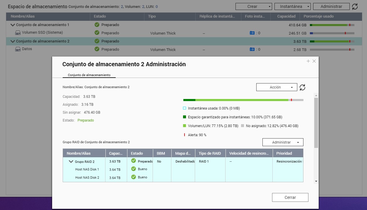

Se me ha ocurrido crear un conjunto de almacenamiento en RAID 1 con los dos discos vacíos, Lo he hecho con este resultado:
[attachment=2518]

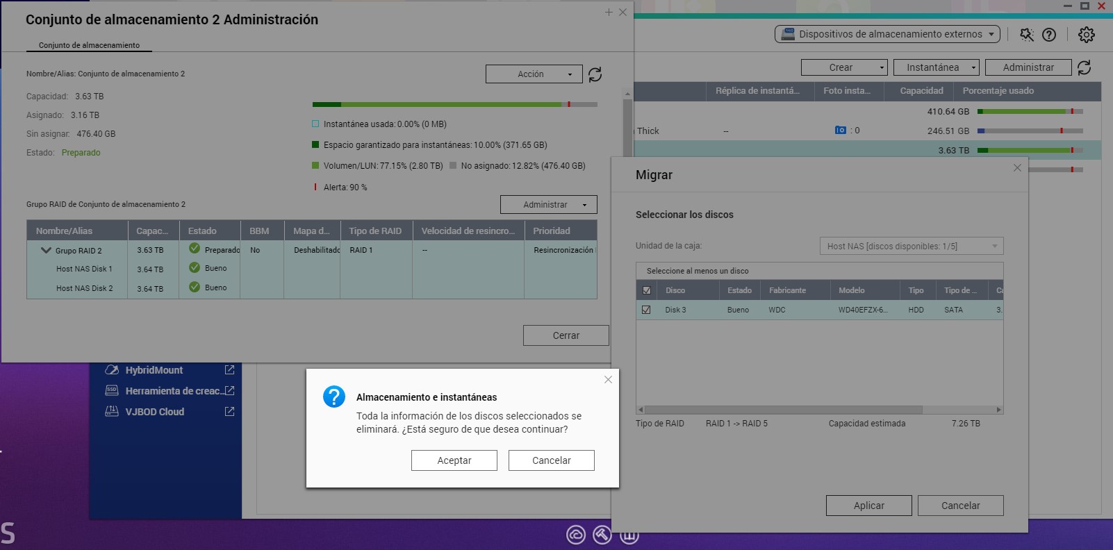

Me he dirigido a la administración del conjunto de almacenamiento:
[attachment=2517]

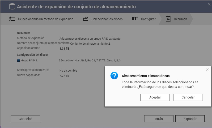

Y he intentado expandir el conjunto con la misma advertencia de borrado de datos:
[attachment=2519]
Tampoco me permite bajo la misma advertencia migrar grupo RAID:
[attachment=2520]
¿Qué puedoi hacer, se te ocurre algo?

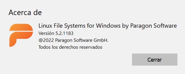

Investigando por la web he encontrado un programa
[attachment=2521]
Instalándolo en Windos me permite ver para copiar sin problemas toda la partición de datos de los discos de QNAP. Voy a pasarlos a discos externos y luego copiarlos a las carpetas compartidas de la NAS con su nueva configuración de RAID 5 con los tres discos nuevos de 4 TB.  así no tengo que volver atrás.
