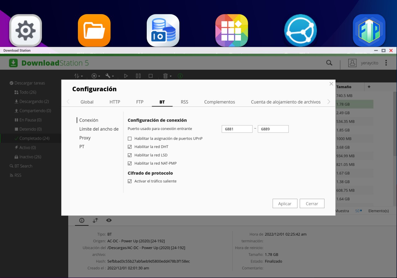

Una vez instalado Download Station en el nas lo abrimos y lo primero que hay que hacer es entrar en su configuración. En el apartado Conexión podemos ver y modificar si queremos los puertos que va a usar el programa para su funcionamiento. En este punto tengo que decir que para que el programa funcione NO ES NECESARIO abrir ningún puerto en nuestro router, ni lógicamente en el nas. En este apartado Conexión en el que estamos tenemos que DESABILITAR la opción que nos aparece Habilitar la asignación de puertos UPnP.

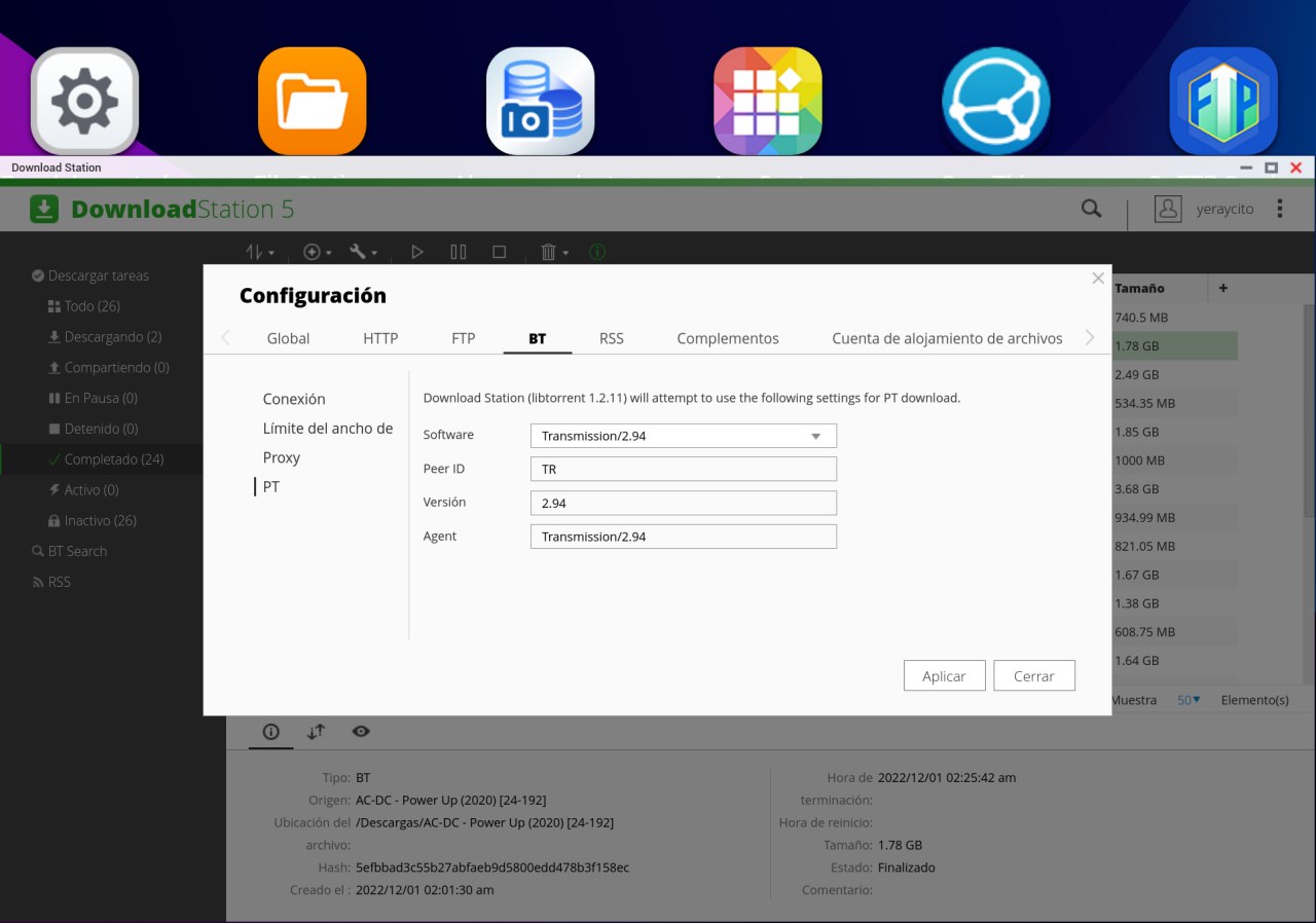

Continuando con la configuración del programa, en el apartado PT, es MUY RECOMENDABLE cambiar el motor de descarga configurado por defecto ( libtorrent ) por Transmission:

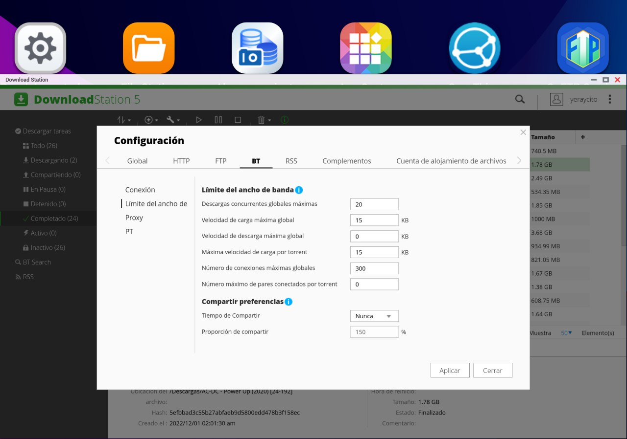

Donwload Station es un programa totálmente completo y muy configurable a la hora de realizar descargas mediante torrent. En el apartado Límite del ancho de banda nos encontramos una buena cantidad de opciones para gestionar las descargas y las subidas:

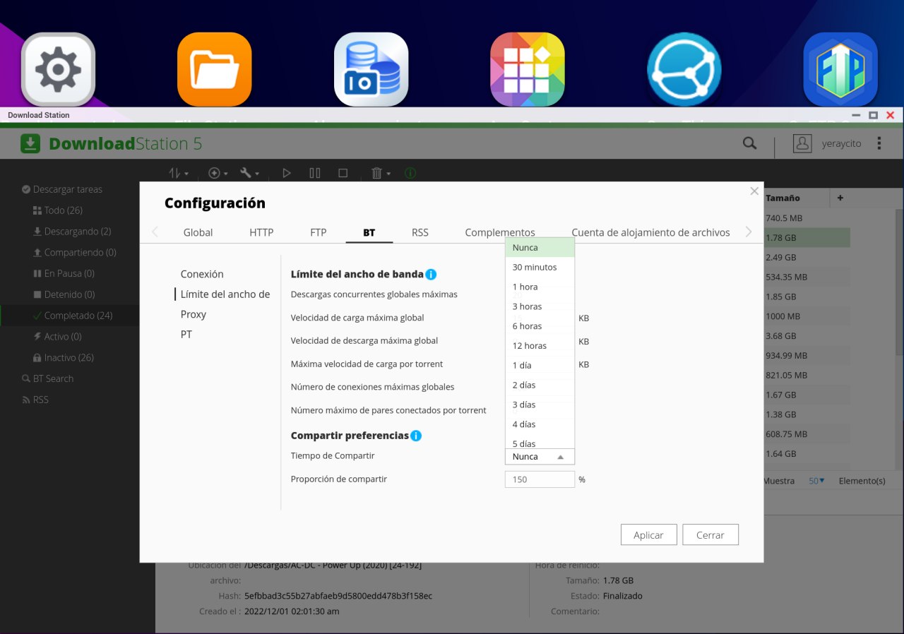

Uno de los "problemas" con Download Station que he leido algunas veces que les ocurre a algunos es cuando queremos seguir compartiendo un tiempo un archivo que hayamos descargado en el nas. En el mismo apartado que estamos de la configuración podemos configurar ese aspecto cómo queramos en las opciones que nos aparecen en Compartir preferencias:

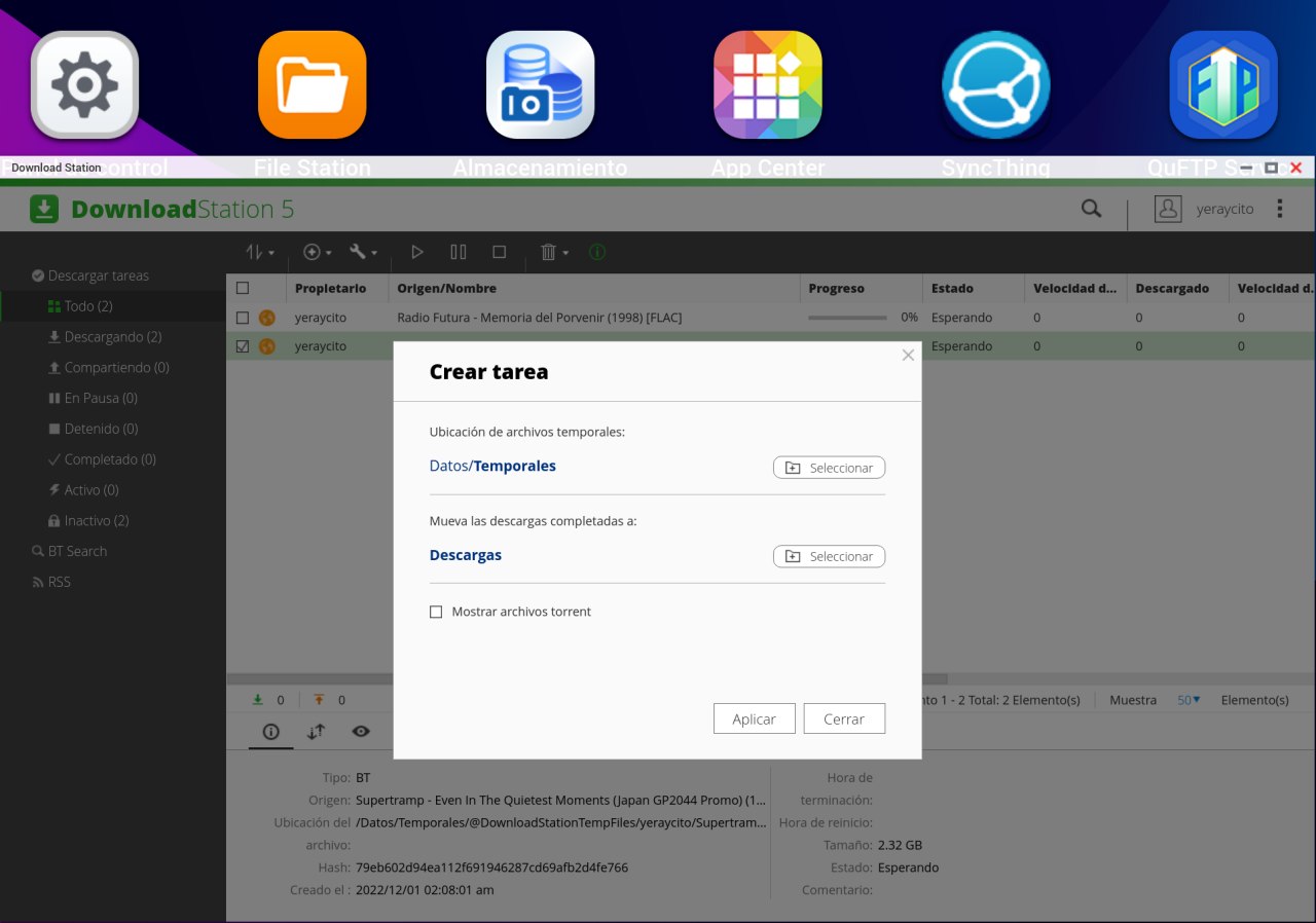

Hay más apartados en la configuración para sacarle más provecho al programa pero no los voy a comentar. Una vez terminada la configuración de Donwload Station el siguiente paso lógico es empezar a descargar un torrent. Antes de hacerlo tenemos que tener creadas en nuestro nas dos carpetas. La primera servirá para los archivos temporales necesarios para que Download Station efectúe las descargas y la segunda va a ser donde al final se van a guardar esos archivos descargados. Teniendo esas dos carpetas creadas añadimos un archivo torrent a Download Station para que lo descargue. Al añadirlo veremos que se nos pregunta por la ubicación de esas dos carpetas en nuestro nas:
[attachment=2511]
Hecho esto el archivo torrent que hayamos puesto se empezará a descargar. Si añadimos un segundo archivo torrent para descargar nos volverán a aparecer ya escogidas las dos carpetas citadas antes. Por supuesto si ese segundo archivo torrent queremos que se guarde en una ubicación distinta en el nas se lo podemos indicar.

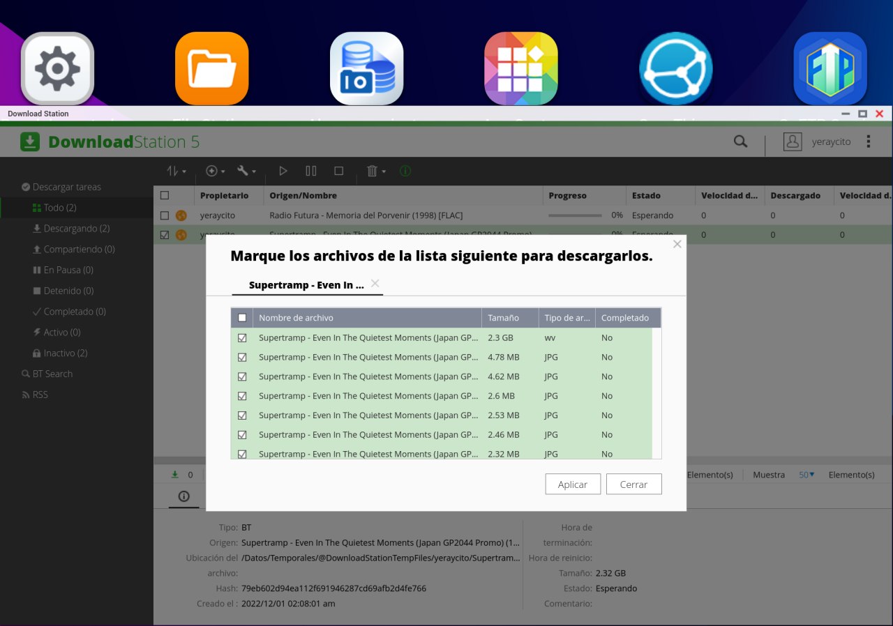

A la hora de añadir un archivo torrent para su descarga si marcamos la opción de Mostrar archivos torrent podemos ver el contenido de ese archivo torrent ANTES de que se descargue por si no nos interesa descargar algo de lo que contenga:
