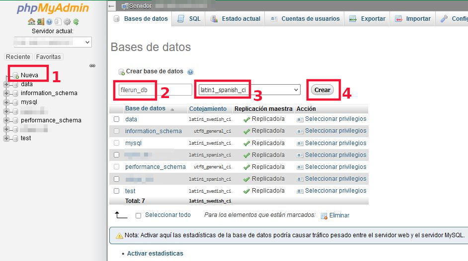

1-Preparación de la MariaDB
Primero hemos de crear en MariaDB un base de datos y un usuarios para FileRun.
Por usar un nombre descriptivo, la base la llamaremos "filerun_db", el usuario será "filerun" y la clave será "Filerun_clave"
Esto se puede hacer por consola de mariaDB con comando tipo "CREATE DATABASE firerun_db;" , pero es mucho mas fácil hacerlo usando PhpMyAdmin
Nos identificamos como un usuario con permisos de creación
[attachment=2522]
Creamos la base de datos limpia
[attachment=2523]

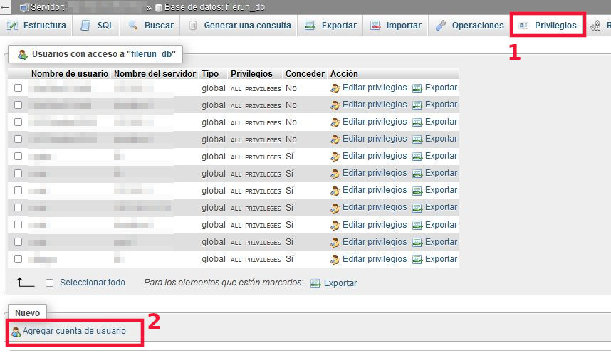

Ahora vamos a la sección de privilegios
[attachment=2524]

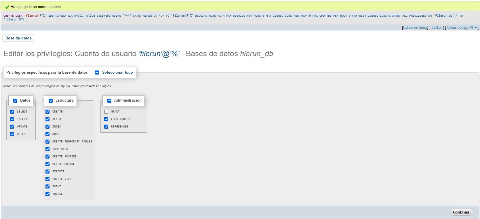

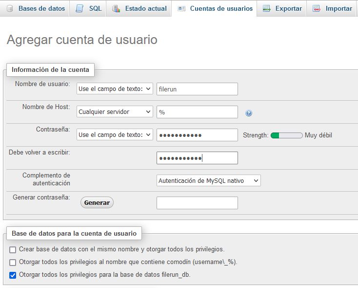

y creamos a un usuario con acceso a esa base de datos y no a las otras.
[attachment=2525]
Abajo a la derecha está botón de Continuar.
Al pulsarlo se creará y veremos la pantalla de resultados.
Si nos fijamos, arriba está el comando equivalente en consola.
[attachment=2526]

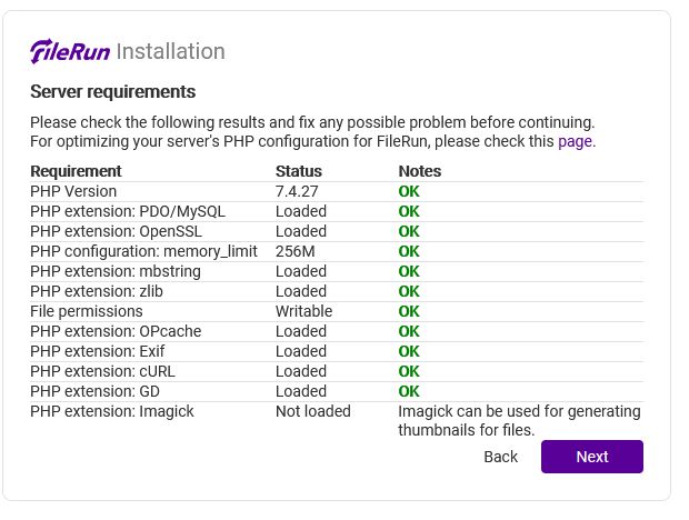

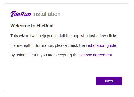

Si todo ha ido bien y no tenemos ningún mensaje de error en la consola, ahora si en un navegador web vamos a htt://ip_de_la_nas:4480 y veremos el asistente inicial de FileRun
[attachment=2527]
Nos hace una comprobación de requisitos

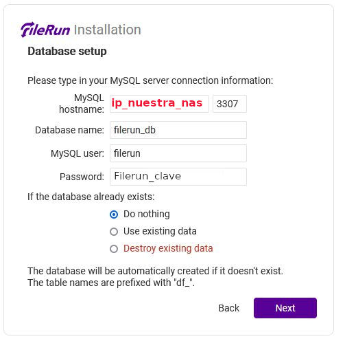

[attachment=2531]
Nos muestra los datos de acceso a la BBDD de MariaDB.

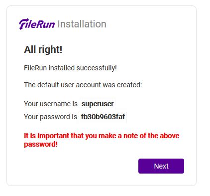

Importante, nos la clave inicial del usuarios superuser. Hay que tomar nota de ella. Posteriormente podemos cambiarla
[attachment=2528]

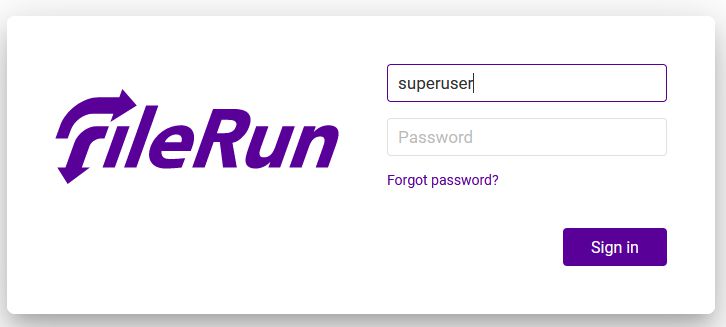

Y llegamos a la pantalla de login habitual
[attachment=2529]
Ya tenemos nuestro FileRun funcionando.
Nos identificamos con la clave anterior y ya estamos dentro de FileRun.

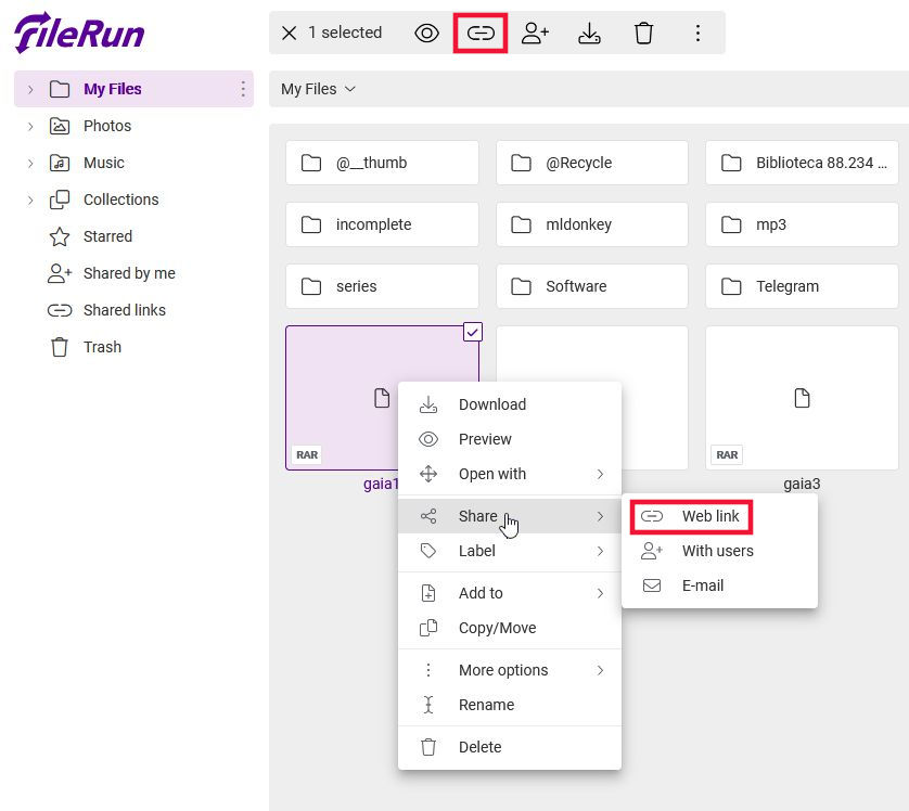

4-Creación de enlace compartido
Pero lo que realmente nos interesa es el tema de las comparticiones y aquí ya tenemos mas opciones.
Nos situamos sobre un archivo y haciendo clic secundario sobre él obtenemos el menú contextual.
[attachment=2532]

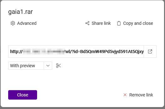

Al hacerlo veremos el enlace de compartición. Si creamos el acceso accediendo a FileRun desde internet mediante el uso de dns, el enlace de compartición será público y funcionará desde fuera de nuestra red
[attachment=2533]

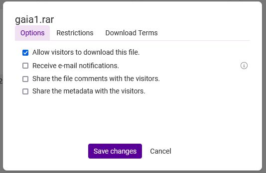

Tenemos diferentes opciones de compartición, incluso el envío de correos con notificaciones (hay que configurar una cuenta smtp en el programa)
[attachment=2535]

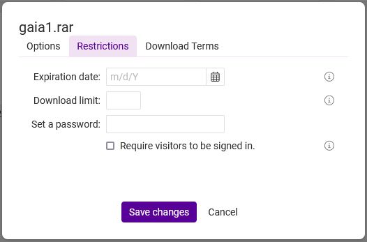

En esta pantalla definimos la caducidad (mes/dia/año), número de descargas y una clave
[attachment=2536]

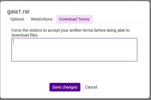

Podemos definir un texto de condiciones de descarga, interesante en caso de empresas, pero para usuarios como que no nos hace falta.
[attachment=2537]

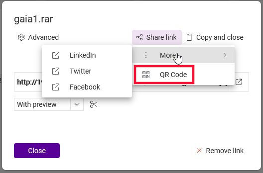

Permite enviar el enlace a redes sociales e incluso mostrar un QR que podemos enviar por otros medios
[attachment=2538]

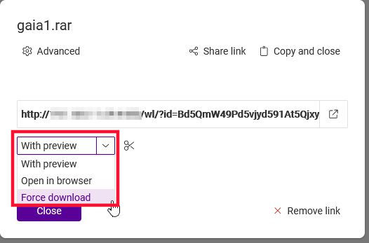

Hay opciones de como hade abrirse el enlace. La de forzar descarga me parece muy útil.
[attachment=2534]
[attachment=2535]
[attachment=2536]
[attachment=2537]
[attachment=2538]

Una vez activo, veremos que la pantalla de login nos permite cambiar de idioma.
