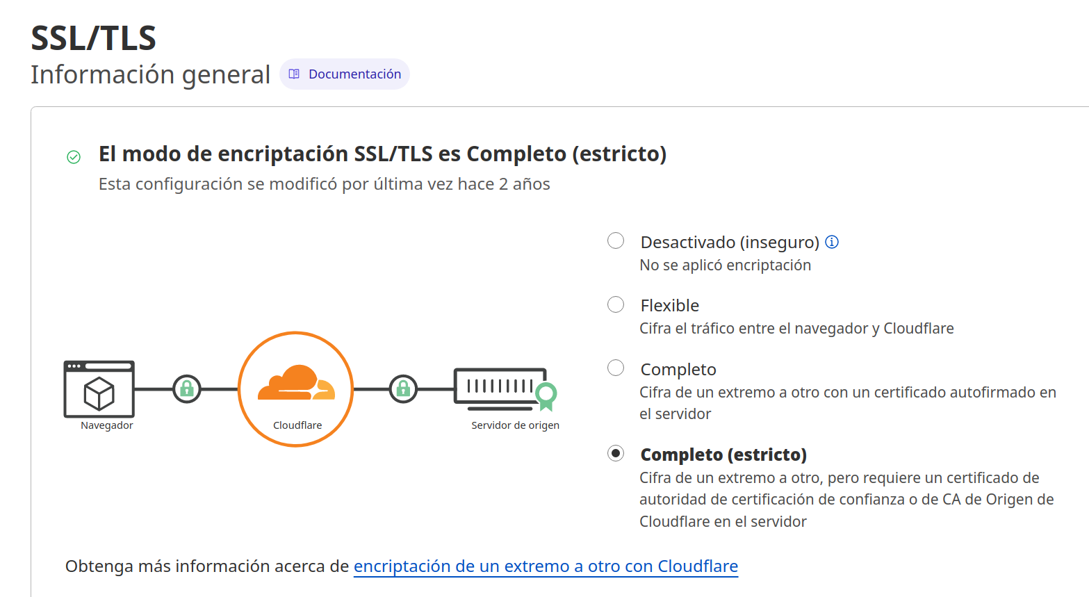

Cloudflare tiene dos certificados https, el primero se llama Certificado de Perímetro y lo gestionan ellos y sirve para que el visitante reciba la conexión https. El segundo certificado es para el Servidor de Origen que en nuestro caso va a ser nuestro nas y es el encargado de la conexión https entre los servidores de Cloudflare y nuestro nas. Este último certificado es el que vamos a utilizar. Utilizándolo la conexión quedaría así:
[attachment=2552]
Lo bueno del certificado https para el Servidor de Origen es que, aparte de gratuito, es válido para 17 años con lo cual no tenemos que molestarnos en renovarlo durante mucho tiempo. Registrados gratuítamente en Cloudflare podemos disponer de ese certificado. Para utilizarlo en nuestro nas Cloudflare NO PERMITE su descarga ya que tiene otro método....sólo permite COPIARLO.

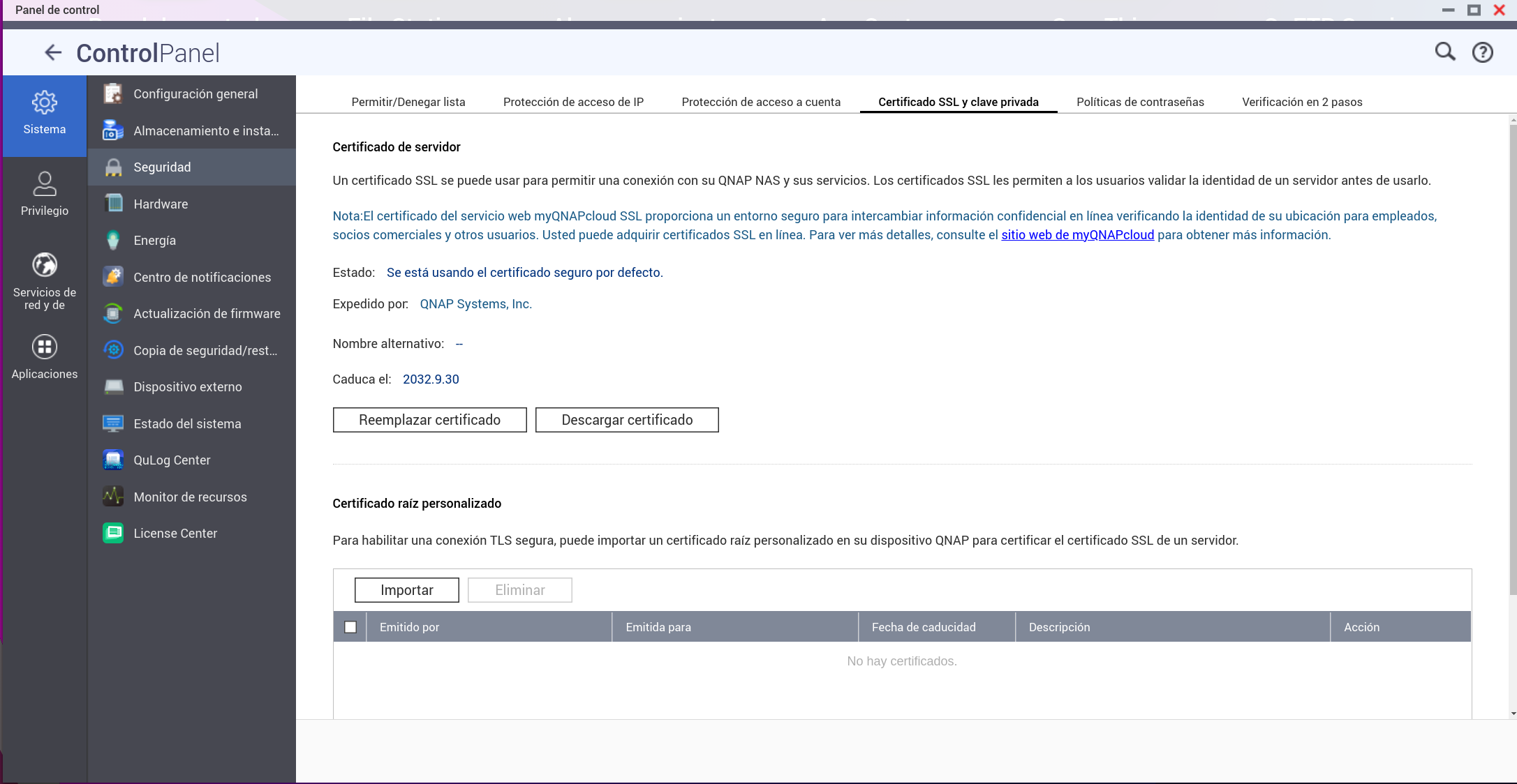

Cómo dije al principio nuestro nas ya tiene de serie un certificado autofirmado de Qnap que se puede sustituir por uno de Lets Encrypt. El proxy de QTS utiliza para las conexiones https el certificado que tengamos instalado en nuestro nas:
[attachment=2554]
Lo que vamos a hacer es CAMBIARLO por el de Cloudflare. Este proceso se puede revertir sin problemas. Aunque no es necesario si queremos ser precavidos podemos descargar a nuestro ordenador el certificado que tenemos instalado en el nas ANTES de cambiarlo dándole al botón de Descargar certificado:

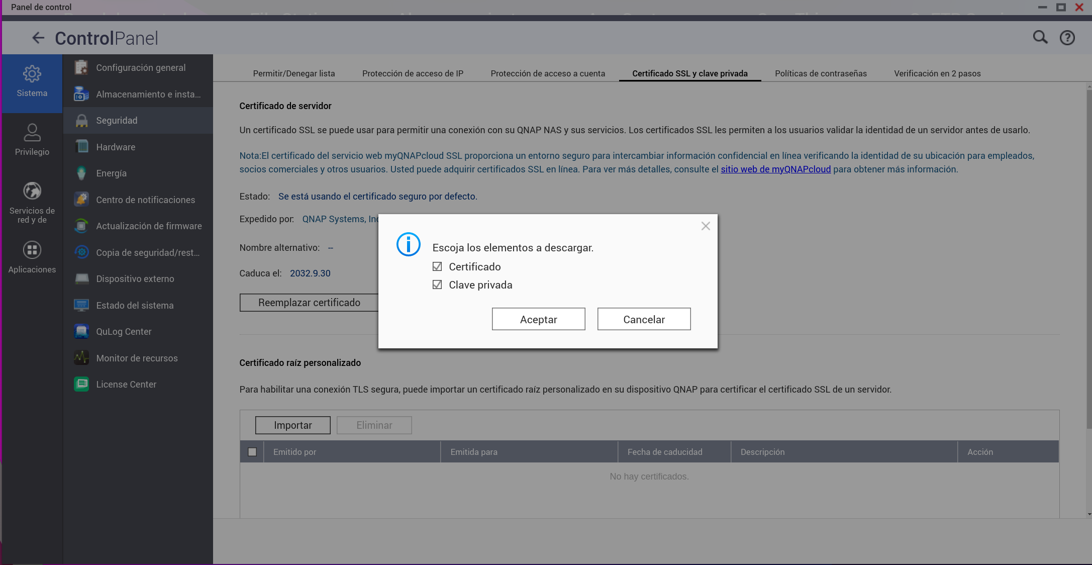

[attachment=2555]
Veremos que se nos descarga a nuestro ordenador un certificado y una clave privada en formato zip. A continuación le damos al botón de Reemplazar certificado:

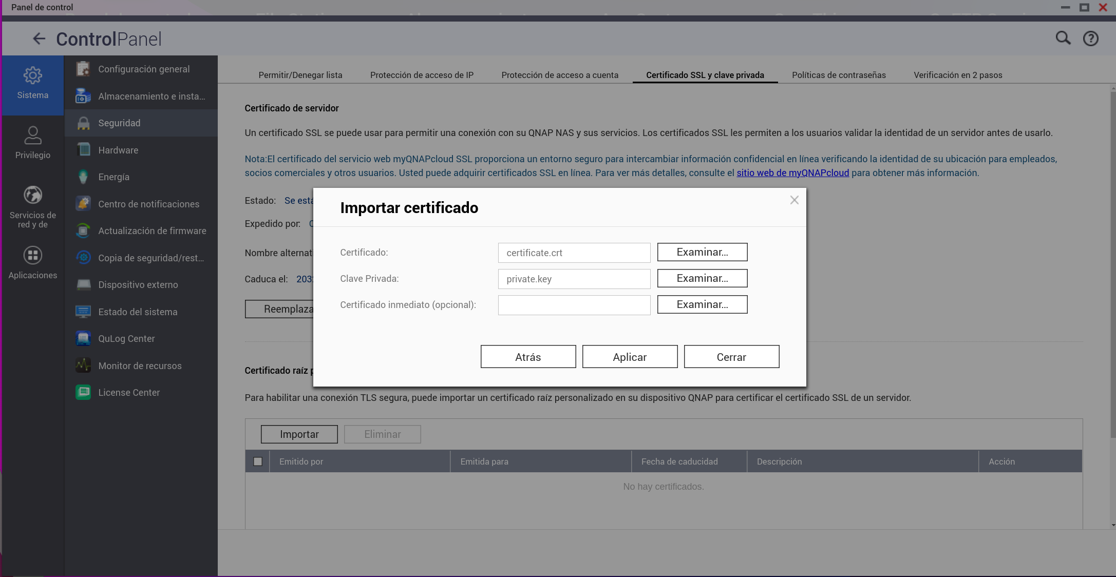

[attachment=2556]
Aquí le tenemos que indicar la localización en nuestro ordenador del certificado de Cloudflare y la private.key que generamos antes. Si os fijáis en la imagen veréis que mi certificado de Cloudflare tiene la extensión .crt el motivo de que esté así es que yo lo tuve que convertir hace tiempo de .pem a .crt para poder utilizarlo en otro sitio.

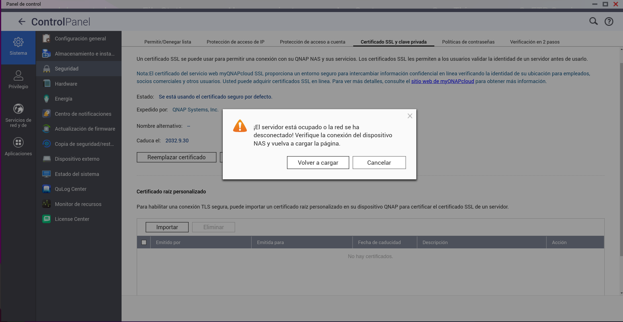

A continuación le damos a Aplicar y al cabo de unos pocos segundos nos aparecerá este mensaje de advertencia:
[attachment=2557]
NO PASA NADA, el motivo es porque cómo tenemos iniciada la sesión en el nas con el certificado antiguo al sustituirlo por el de Cloudflare nos obliga a RECARGAR LA PAGINA, al hacerlo podemos ver que el certificado de Cloudflare se ha instalado perféctamente:

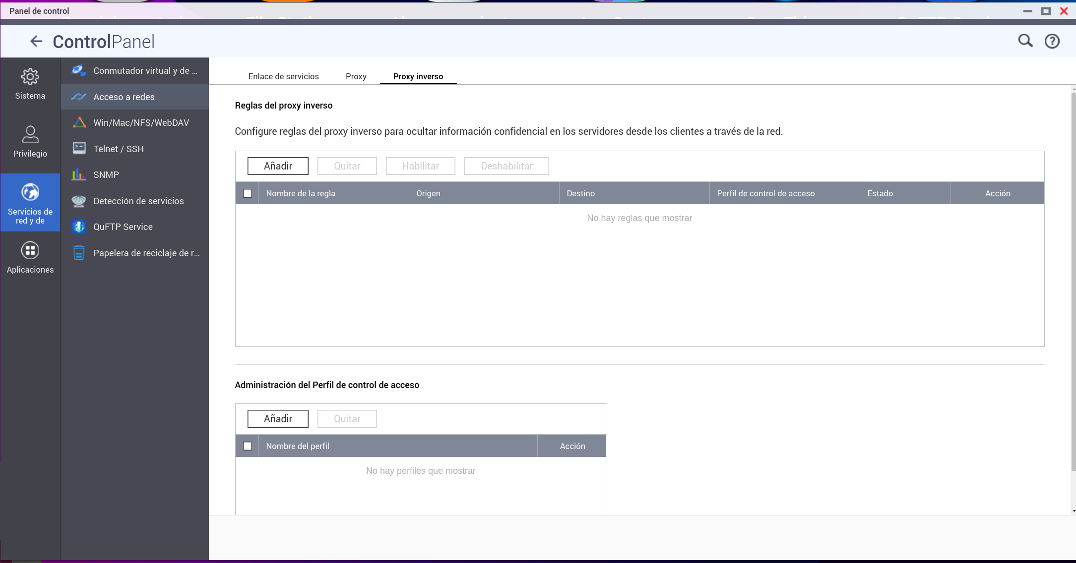

Vamos a suponer que tenemos comprado un dominio pepito.com Mi nas tiene la ip local 192.168.1.3 y tengo creado en Container Station un contenedor de Calibre-web https://www.qnapclub.es/showthread.php?tid=3048 que tiene la ip de acceso 192.168.1.6 y utiliza el puerto 8083
[attachment=2559]
Le damos al botón Añadir y lo tenemos que dejar, en este caso, así:

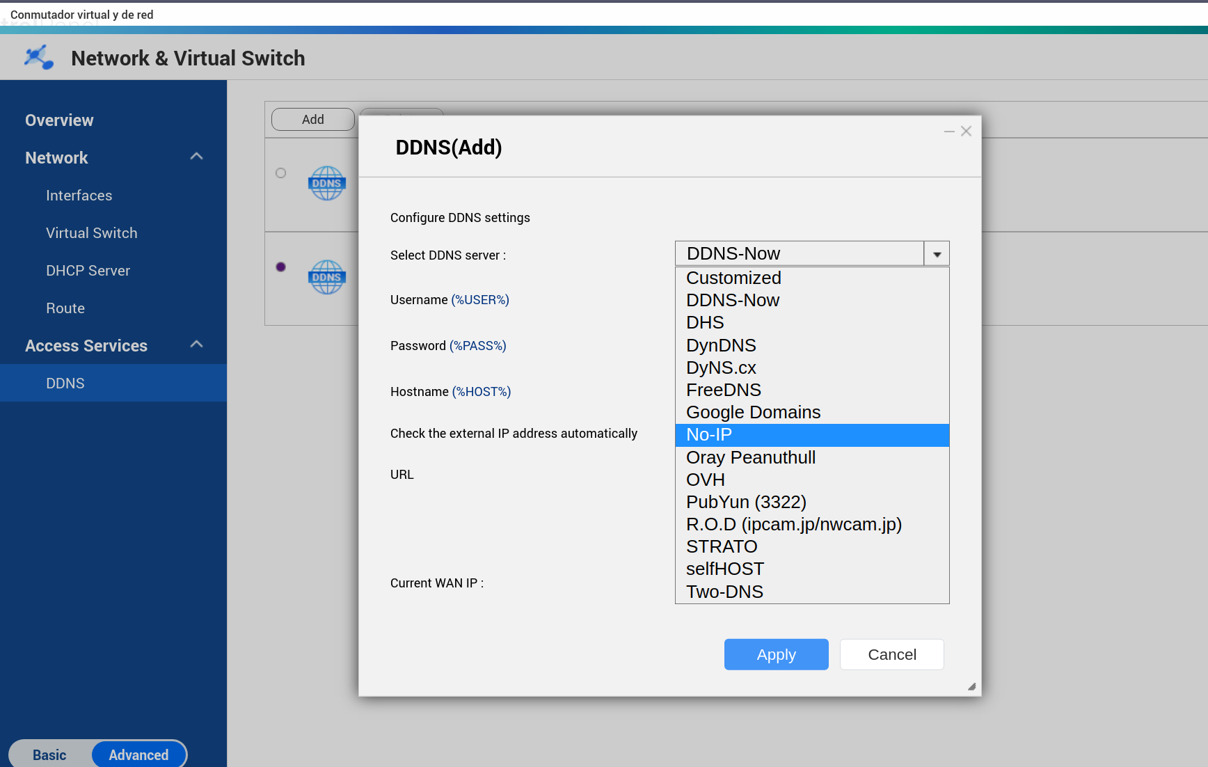

Un DDNS es un sistema que permite tener actualizada la ip wan de nuestra red local. Qnap con su servicio myqnapcloud nos ofrece su propio DDNS. El problema está que para poder usarlo tenemos que activar AL COMPLETO ese servicio myqnapcloud y cómo dije al principio de este post NO es recomendable por seguridad:
[attachment=2563]
Aún así la tercera parte de este post estará dedicada a su utilización. A pesar de que si no activamos en nuestro nas myqnapcloud si podemos activar DDNS de otros proveedores:
[attachment=2564]
Curiósamente de la lista de proveedores de DDNS no está uno de los más populares....Duckdns sin embargo lo podemos añadir seleccionando la opción Customized poniendo los datos correspondientes a nuestra cuenta gratuita de ese proveedor:
[attachment=2565]
[attachment=2563]
[attachment=2564]
[attachment=2565]
