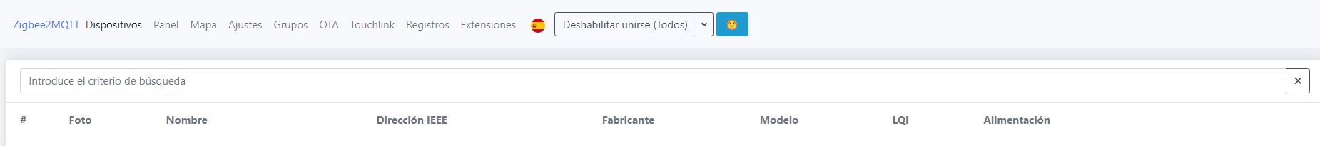

Vamos por un navegador web a la dirección http://ip_de_la_nas:9250 y se nos presentará la web de zigbee2mqtt
[attachment=2600]

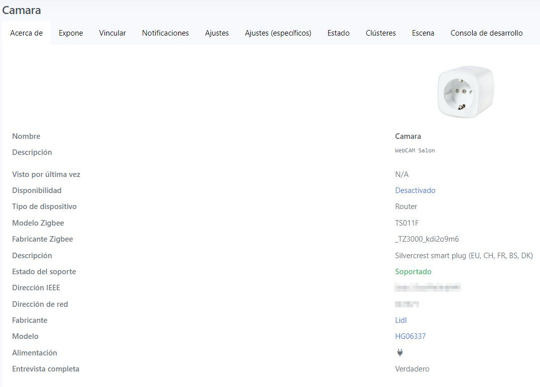

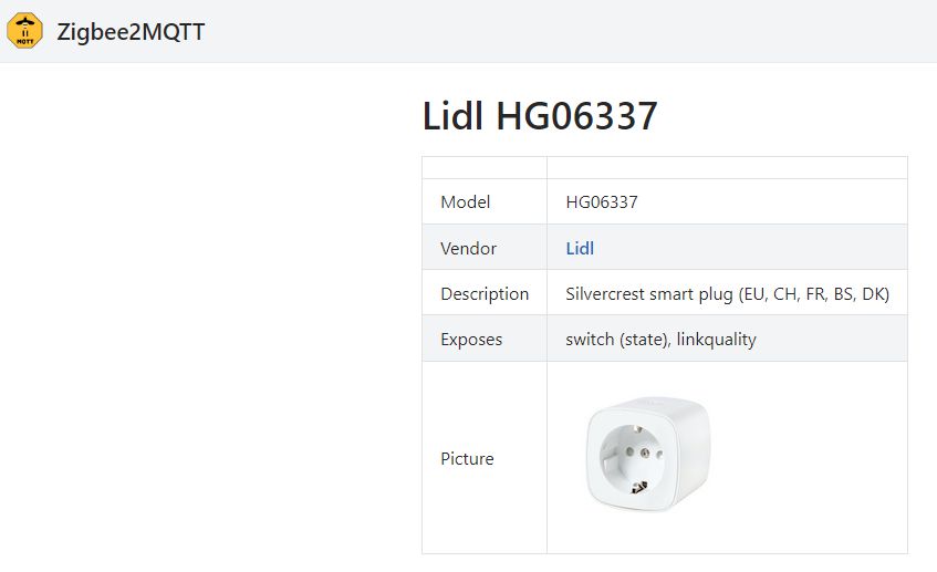

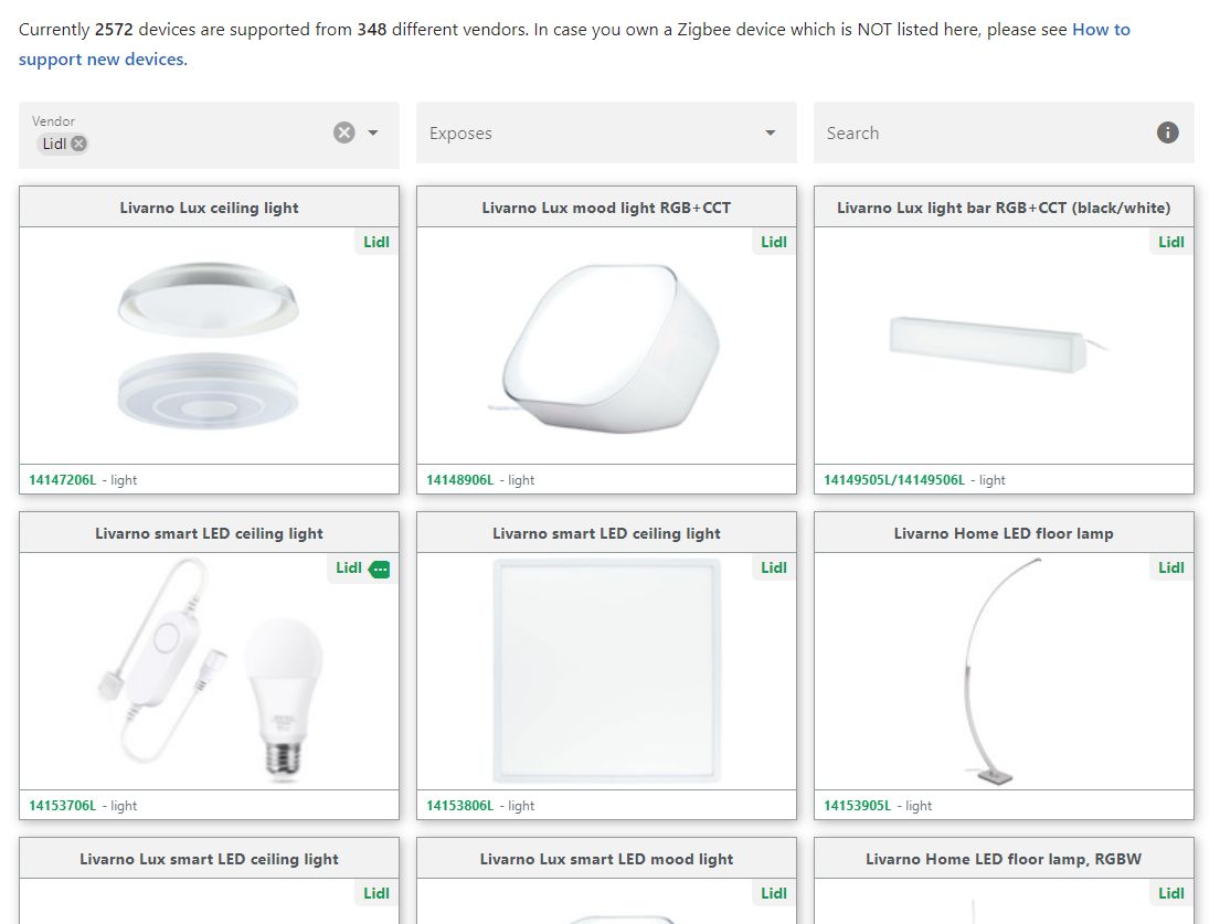

Si ponemos un dispositivo en modo descubrimiento, lo veremos en la lista y podremos ir renombrarlos y describiéndolos a nuestro gusto.
Zigbee2mqtt está bastante al día y nos presentará el fabricante y su catálogo
[attachment=2603]
incluso una imagen del tipo de dispositivo que ha detectado
[attachment=2602]
[attachment=2601]

Hola, a ver si me podeis ayudar,
he conseguido levantar el servicio, pero a la hora de abrir la web de administracion de zigbee2mqtt no me sale nada.
Tengo un dongle sonoff P
El log entiendo que me lo da sin problemas
Zigbee2MQTT:info 2023-02-13 07:54:23: Logging to console and directory: '/var/log/zigbee2mqtt' filename: log.txt
Zigbee2MQTT:info 2023-02-13 07:54:23: Starting Zigbee2MQTT version 1.30.1 (commit #eb878d3)
Zigbee2MQTT:info 2023-02-13 07:54:23: Starting zigbee-herdsman (0.14.89)
Zigbee2MQTT:info 2023-02-13 07:54:24: zigbee-herdsman started (resumed)
Zigbee2MQTT:info 2023-02-13 07:54:24: Coordinator firmware version: '{"meta":{"maintrel":1,"majorrel":2,"minorrel":7,"product":1,"revision":20210708,"transportrev":2},"type":"zStack3x0"}'
Zigbee2MQTT:info 2023-02-13 07:54:24: Currently 0 devices are joined:
Zigbee2MQTT:warn 2023-02-13 07:54:24: `permit_join` set to `true` in configuration.yaml.
Zigbee2MQTT:warn 2023-02-13 07:54:24: Allowing new devices to join.
Zigbee2MQTT:warn 2023-02-13 07:54:24: Set `permit_join` to `false` once you joined all devices.
Zigbee2MQTT:info 2023-02-13 07:54:24: Zigbee: allowing new devices to join.
Zigbee2MQTT:info 2023-02-13 07:54:24: Connecting to MQTT server at mqtt://XXX.XXX.XXX.XXX:1883
y el configuration.yaml

Pero puedes acceder a la web de zigbeemqtt y no ves ningún equipo o no puedes acceder a la web de zigbeemqtt?

(13-02-2023, 08:57 AM)Selucov Wrote: [ -> ]Hola, a ver si me podeis ayudar,
homeassistant: true
permit_join: true
mqtt:
  base_topic: zigbee2mqtt
  server: mqtt://XXX.XXX.XXX.XXX:1883
  user: XXXXXXXX
  password: XXXXXXXXXX
  version: 5
  include_device_information: true
serial:
  port: /dev/ttyUSB0
advanced:
  pan_id: 9876
  channel: 15
  log_directory: /var/log/zigbee2mqtt
  homeassistant_legacy_entity_attributes: false
  legacy_api: false
  legacy_availability_payload: false
experimental: {}
frontend: true
device_options:
  legacy: false
si puedes acceder, no te aparecerá ningún equipo ya que debes de ponerlos en modo enlace y ahí es cuando te empezarán a aparecer.
no puedo acceder a la web, me sale que no existe.
No se puede acceder a este sitio webLa página 192.168.1.99 ha rechazado la conexión.
Prueba a:
Comprobar la conexión
Comprobar el proxy y el cortafuegos
ERR_CONNECTION_REFUSED

yo creo que el problema es que no le has especificado bien el puerto, a mi en archivo yaml en el punto (frontend:true) me pone ( frontend : port y el numero de puerto que seleccione)
Si tienes bien configurado el puerto en container station te tiene que aparecer el símbolo de enlace para acceder a zigbee2mqtt
(13-02-2023, 01:01 PM)PedroSantoña Wrote: [ -> ]yo creo que el problema es que no le has especificado bien el puerto, a mi en archivo yaml en el punto (frontend:true) me pone ( frontend : port y el numero de puerto que seleccione)
[attachment=2637][attachment=2637]
he cambiado el puerto varias veces y sigue igual
se me olvido indicarlo, este es el docker-compose que uso:
version: '3'
services:
zigbee2mqtt:
container_name: zigbee2mqtt
restart: unless-stopped
image: koenkk/zigbee2mqtt
volumes:
- /share/DockerVolumes/zigbee2mqtt:/app/data
- /share/DockerVolumes/zigbee2mqtt/logvar:/var/log/zigbee2mqtt
- /run/udev:/run/udev:ro
ports:
- 9250:8080
environment:
- TZ=Europe/Madrid
devices:
- /dev/ttyUSB0:/dev/ttyUSB0
privileged: true
Yo lo instalé con este yaml y me funciono
https://indomus.it/guide/come-installare...erstation/
Prueba a ver si te funciona
