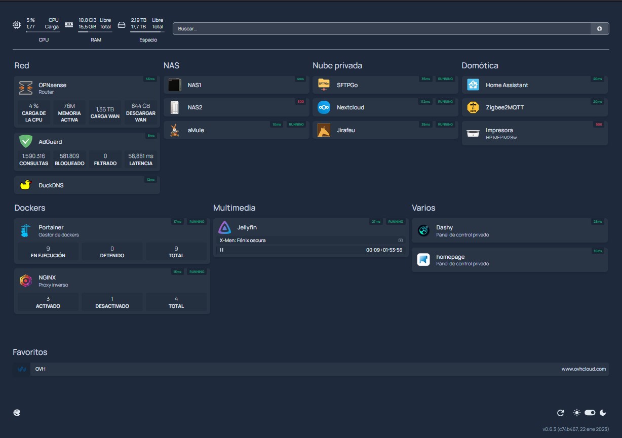

El caso es que he descubierto el homepage de Ben Phelps que básicamente es lo mismo pero si que tiene algunas particularidades que me parece que le hacen superar a Dashy.
Este tiene varios servicios a los cuales se conecta via API o credenciales y extrae alguna información extra de ellos.
[attachment=2613]
[attachment=2613]
