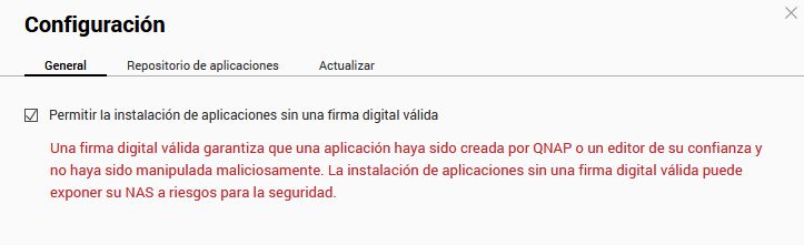

Si no tenemos permitida la instalación de QPKG sin firmar, debemos activarlo previamente.
[attachment=2643]

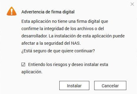

Durante la instalación nos saldrá el siguiente aviso, que deberemos aceptar.
[attachment=2642]
