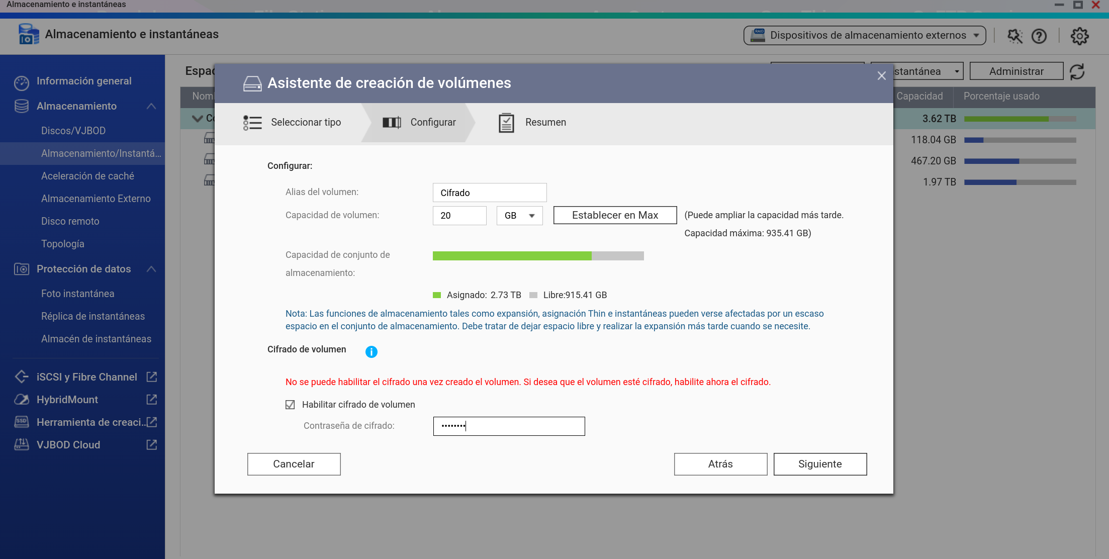

Para la prueba de este tutorial he creado un nuevo Volumen cifrado pequeño pero lógicamente se puede hacer del tamaño que se quiera.
[attachment=2827]

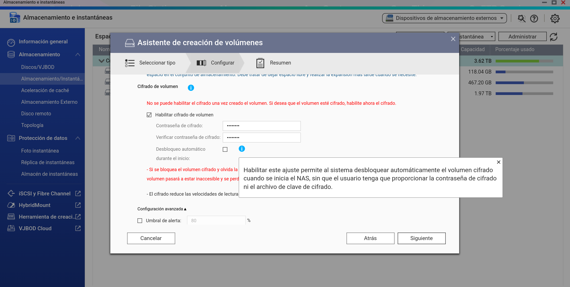

En lugar de escoger la opción de que ese Volumen cifrado se monte y descifre cada vez que se inicia el nas NO LO HAGO.
[attachment=2828]
Se nos da un aviso de lo que podría ocurrir en el caso de que perdiéramos la contraseña confirmando que al no poder desbloquear el Volumen este queda inaccesible que es precísamente lo que se busca para proteger su contenido en caso de ramsonware.
[attachment=2829]

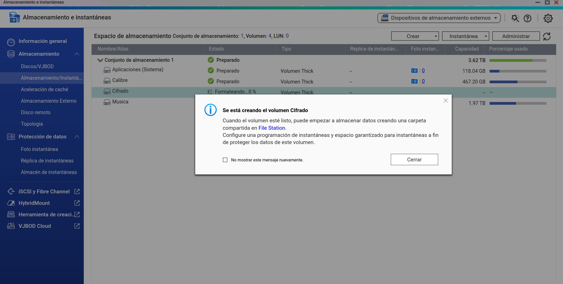

Nos aparece otro aviso informativo
[attachment=2830]

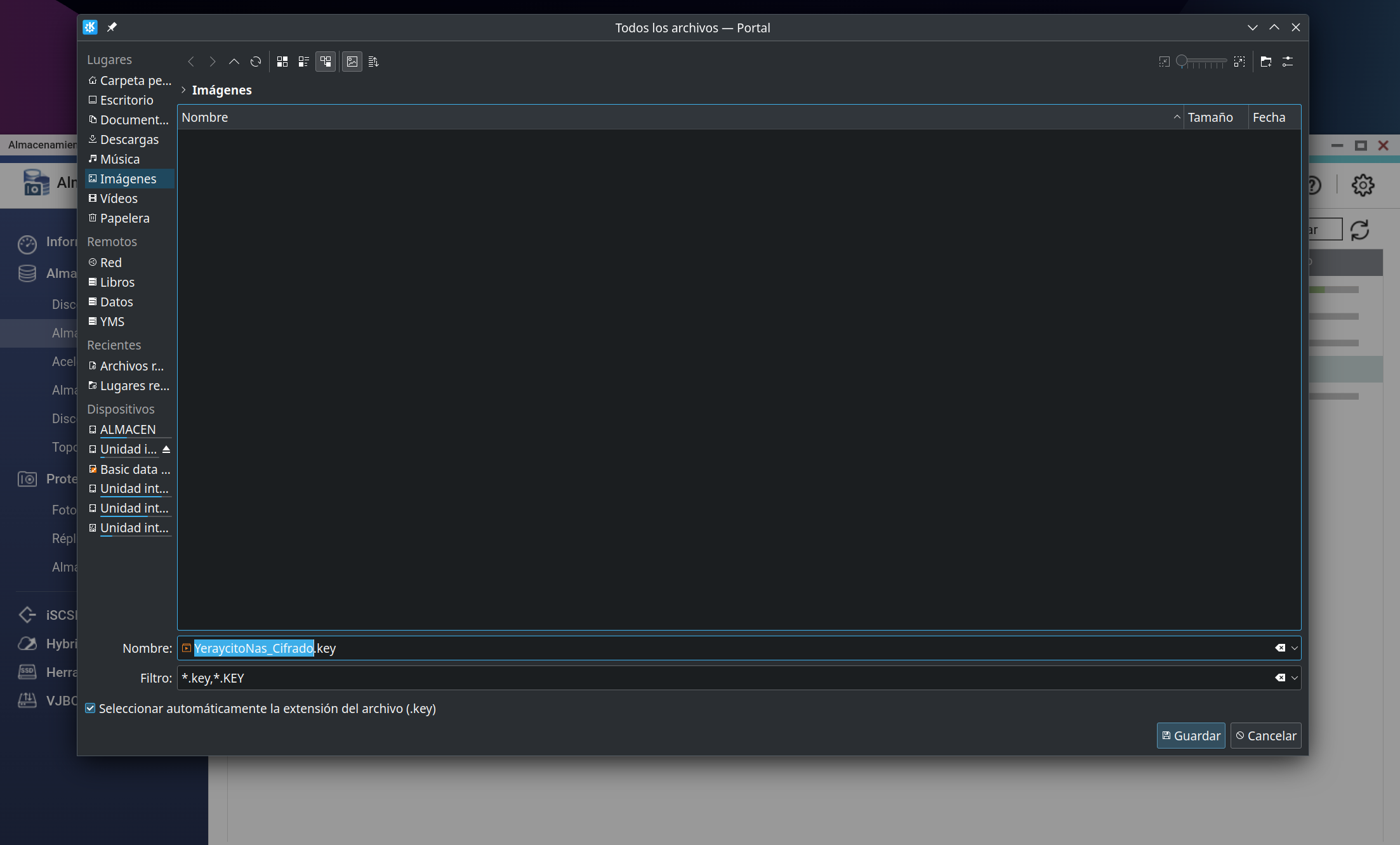

Sin que hagamos nada se nos descarga a nuestro ordenador la clave de seguridad que debemos guardar por si se nos olvida la contraseña de desbloqueo.
[attachment=2831]

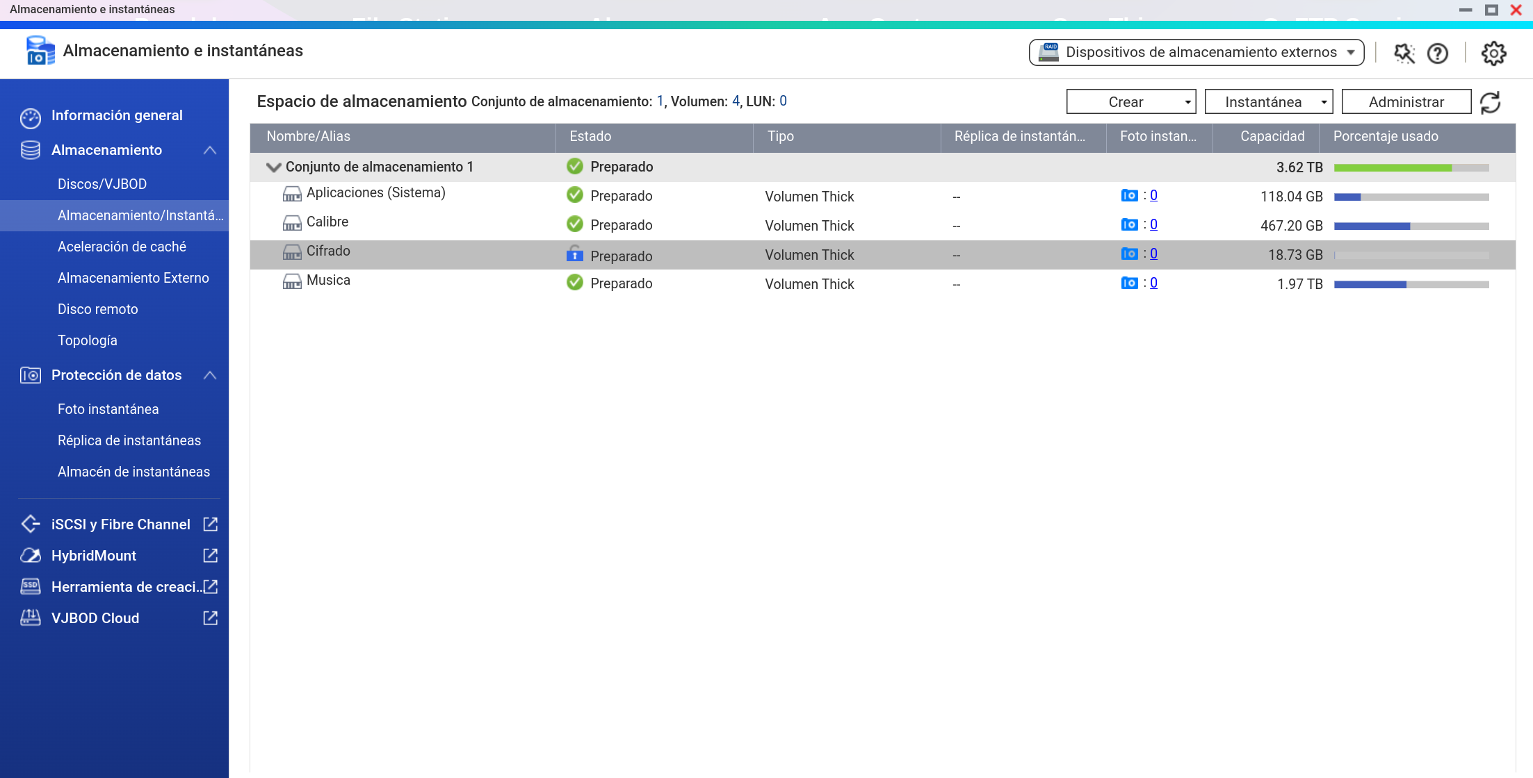

En mi caso le he puesto Cifrado de nombre al Volumen cifrado y ya está listo
[attachment=2835]

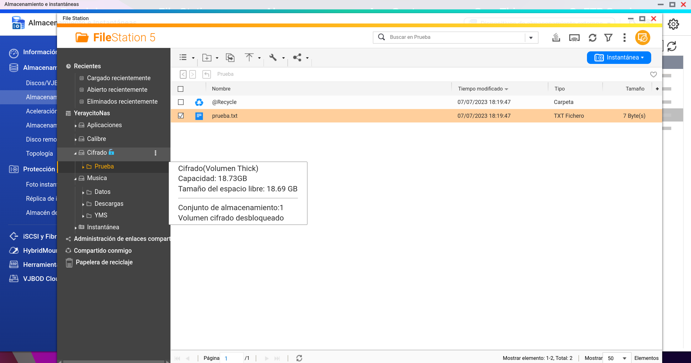

Por defecto al crear el nuevo Volumen cifrado este está desbloqueado y montado. Podemos acceder a su contenido tanto desde un ordenador mediante SMB o desde el nas mediante File Station.
[attachment=2833]
Desde el propio File Station lo podemos bloquear y desmontar.
[attachment=2834]

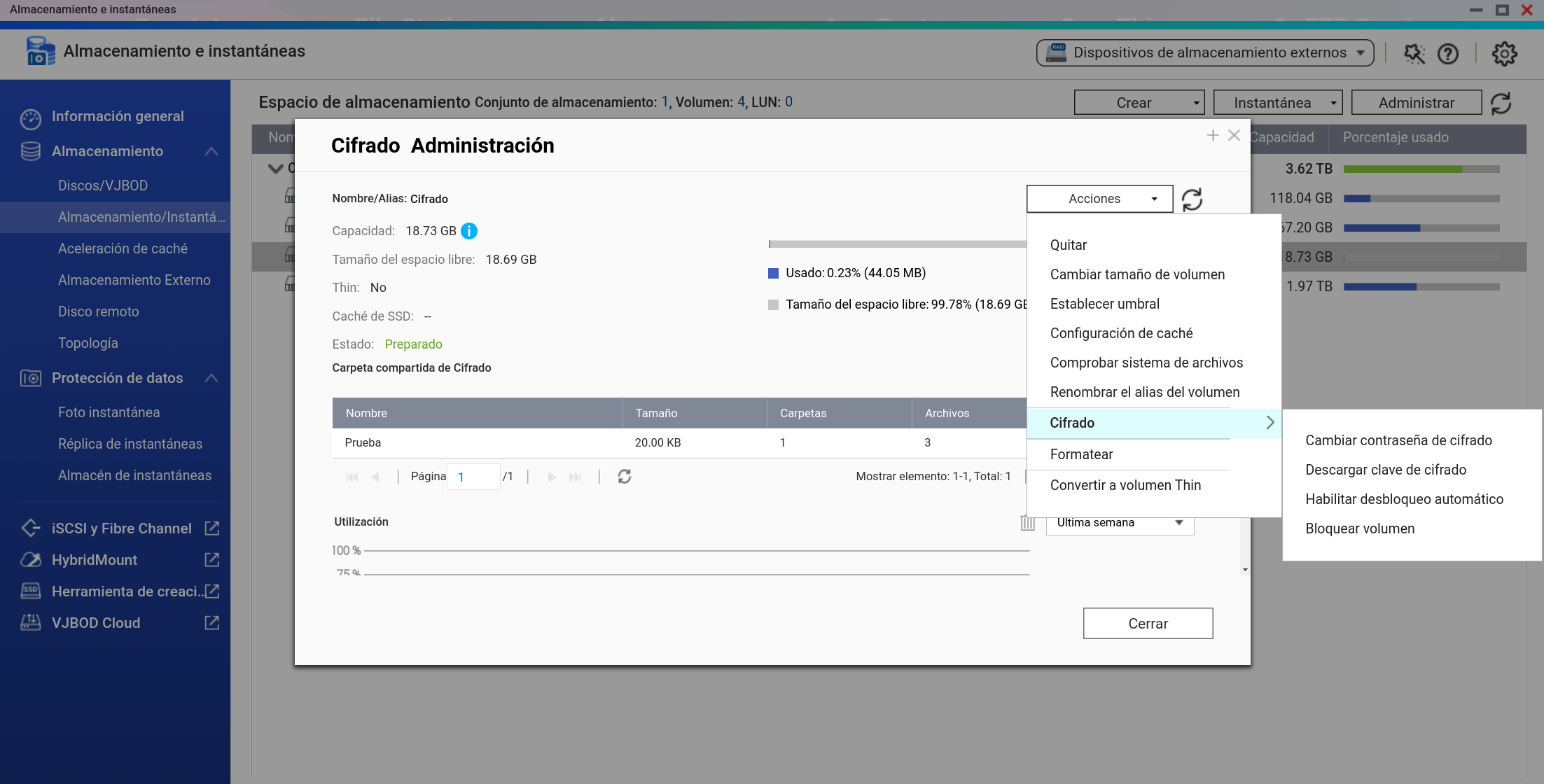

También lo podemos bloquear y desmontar desde Almacenamiento e Instantáneas dándole a Administrar el Volumen
[attachment=2836]

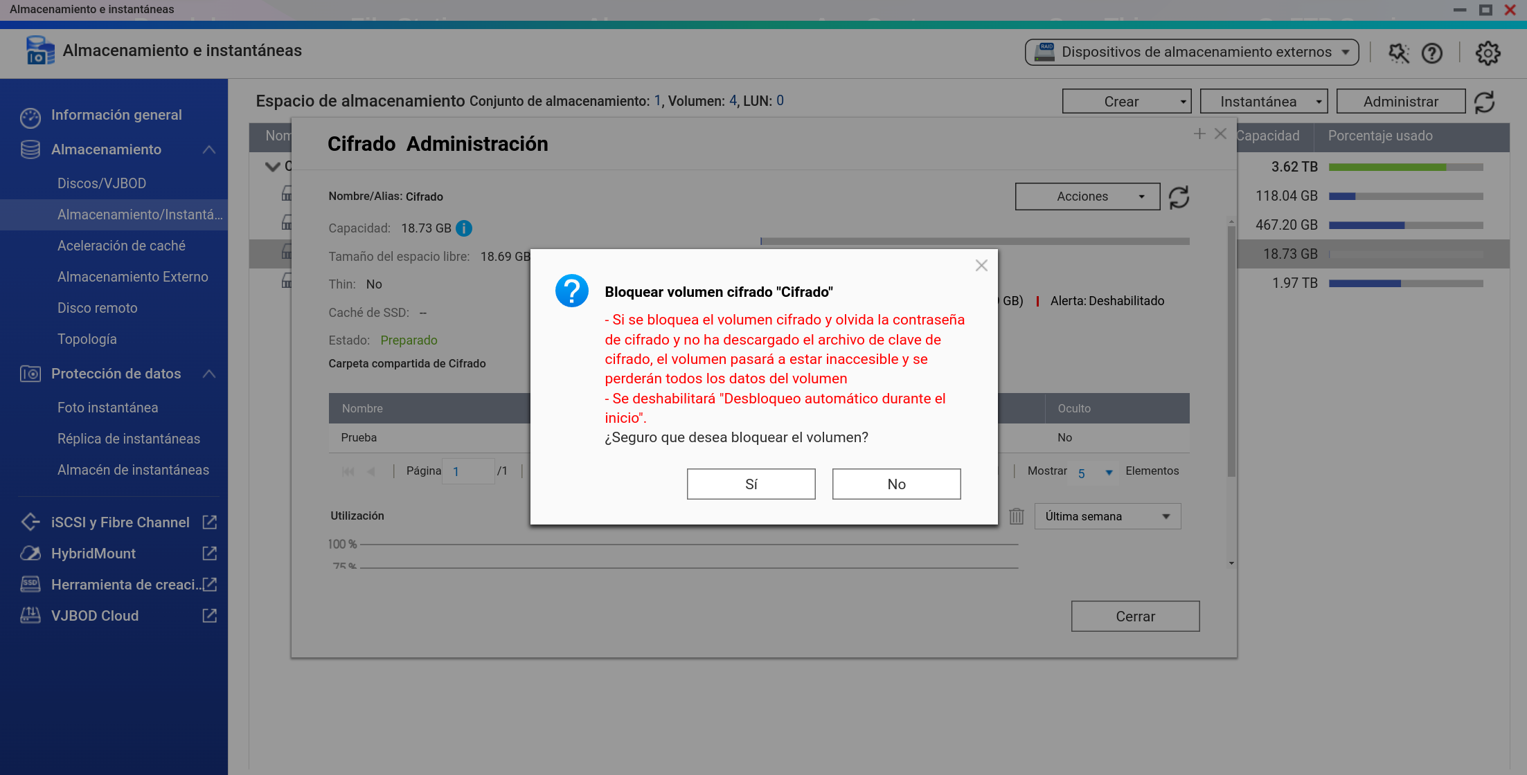

Al bloquearlo nos aparece un mensaje de advertencia
[attachment=2837]
Tras aceptarlo el Volumen cifrado se bloquea y desmonta
[attachment=2838]

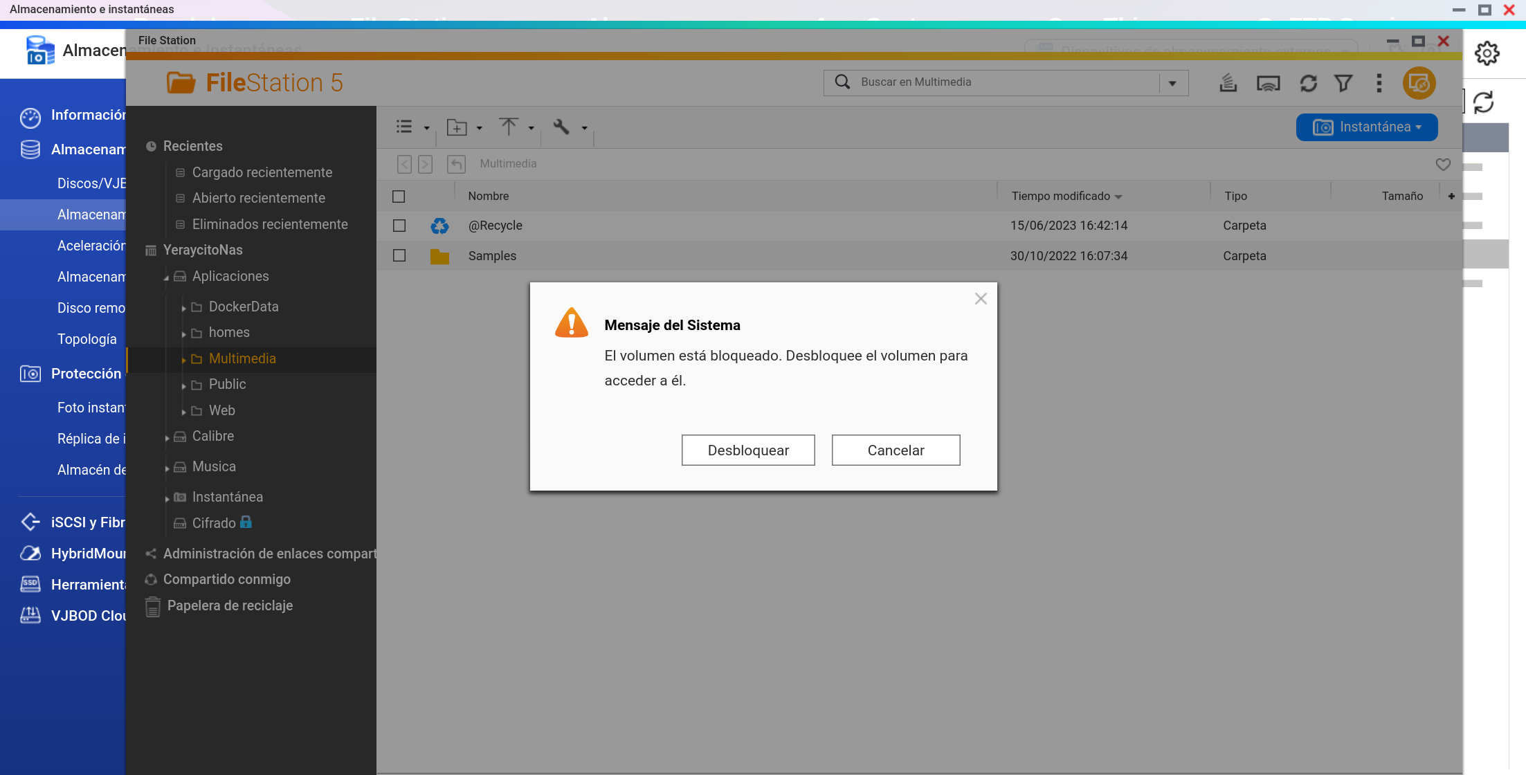

Si quisiéramos acceder al Volumen cifrado bloqueado desde File Station nos aparece lo siguiente
[attachment=2841]

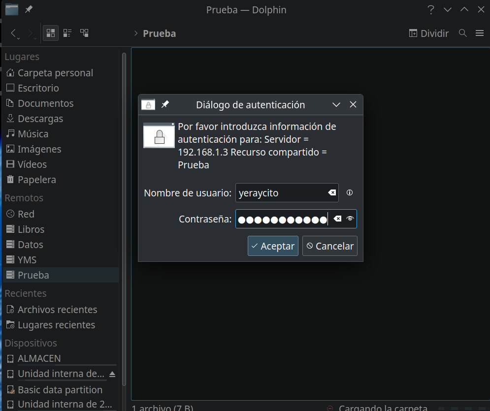

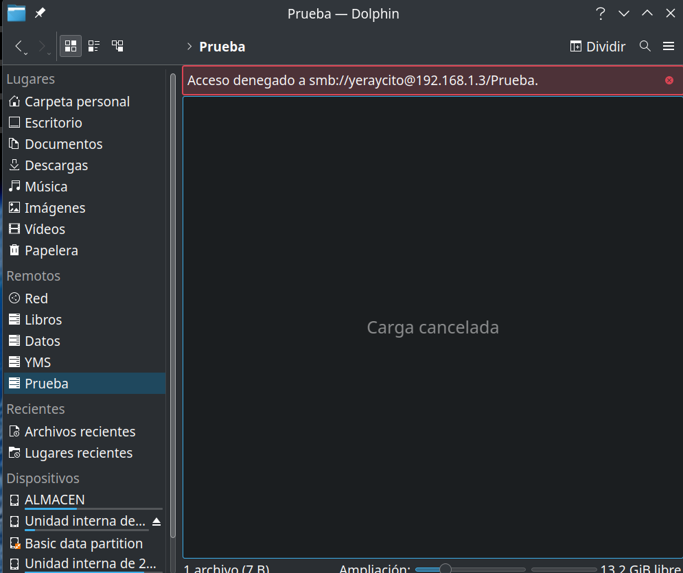

Y si quisiéramos acceder desde un ordenador mediante SMB poniendo la contraseña de acceso al nas
[attachment=2842]
El resultado sería que no podemos acceder
[attachment=2843]
