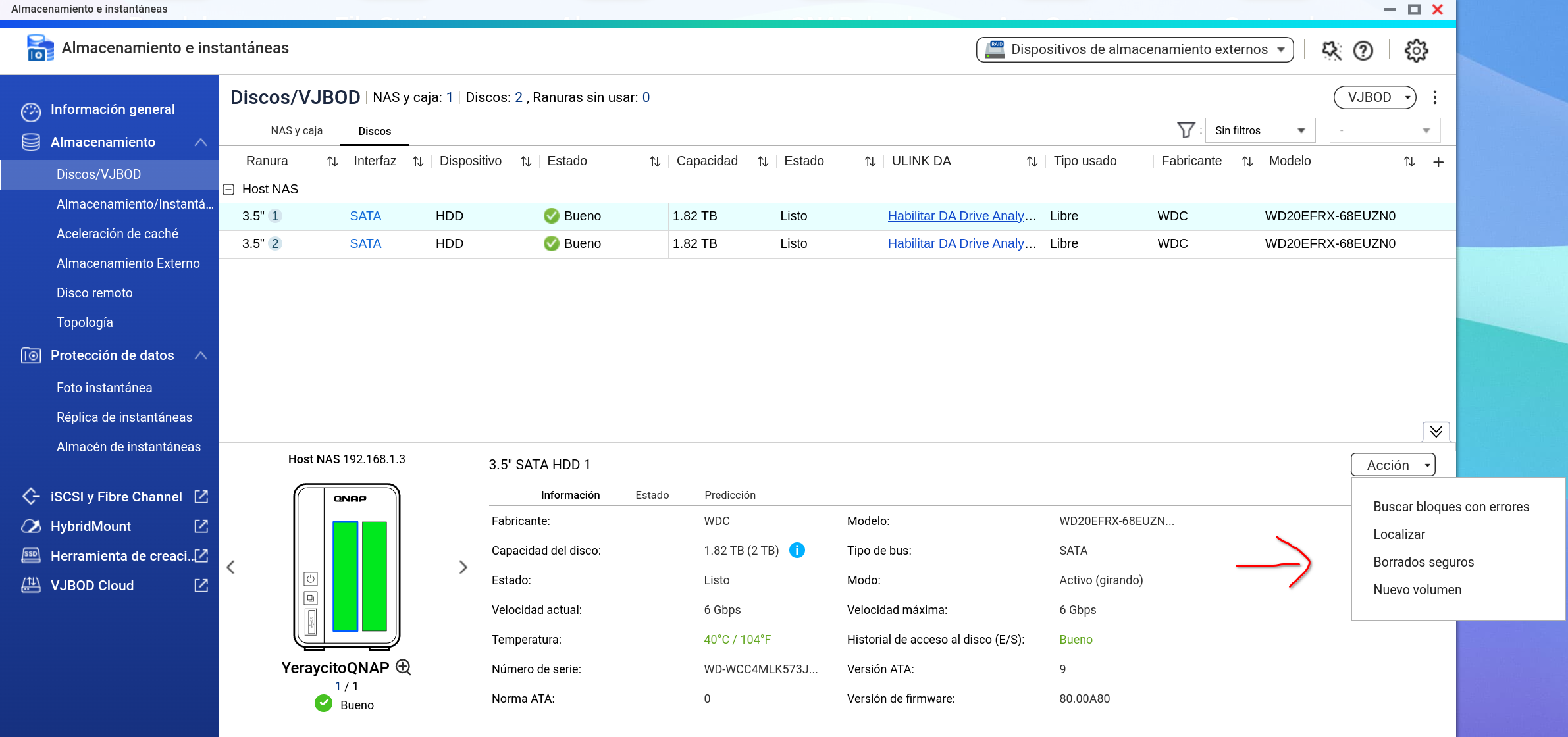

Este primer apartado es interesante sobretodo para los que tengan un nas antiguo o uno nuevo con discos antiguos. Después de reinicializar el nas o iniciar por primera vez los discos duros o ssd que existan en el nas se formatean ANTES de crear ningún Conjunto de Almacenamiento o Volumen. Ya que estamos en el proceso de empezar con el nas desde cero puede ser buena idea hacer un formateo a bajo nivel de los discos duros para dejarlos como recién salidos de fábrica. Esto se haría ANTES de crear el Conjunto de Almacenamiento y Volumen.

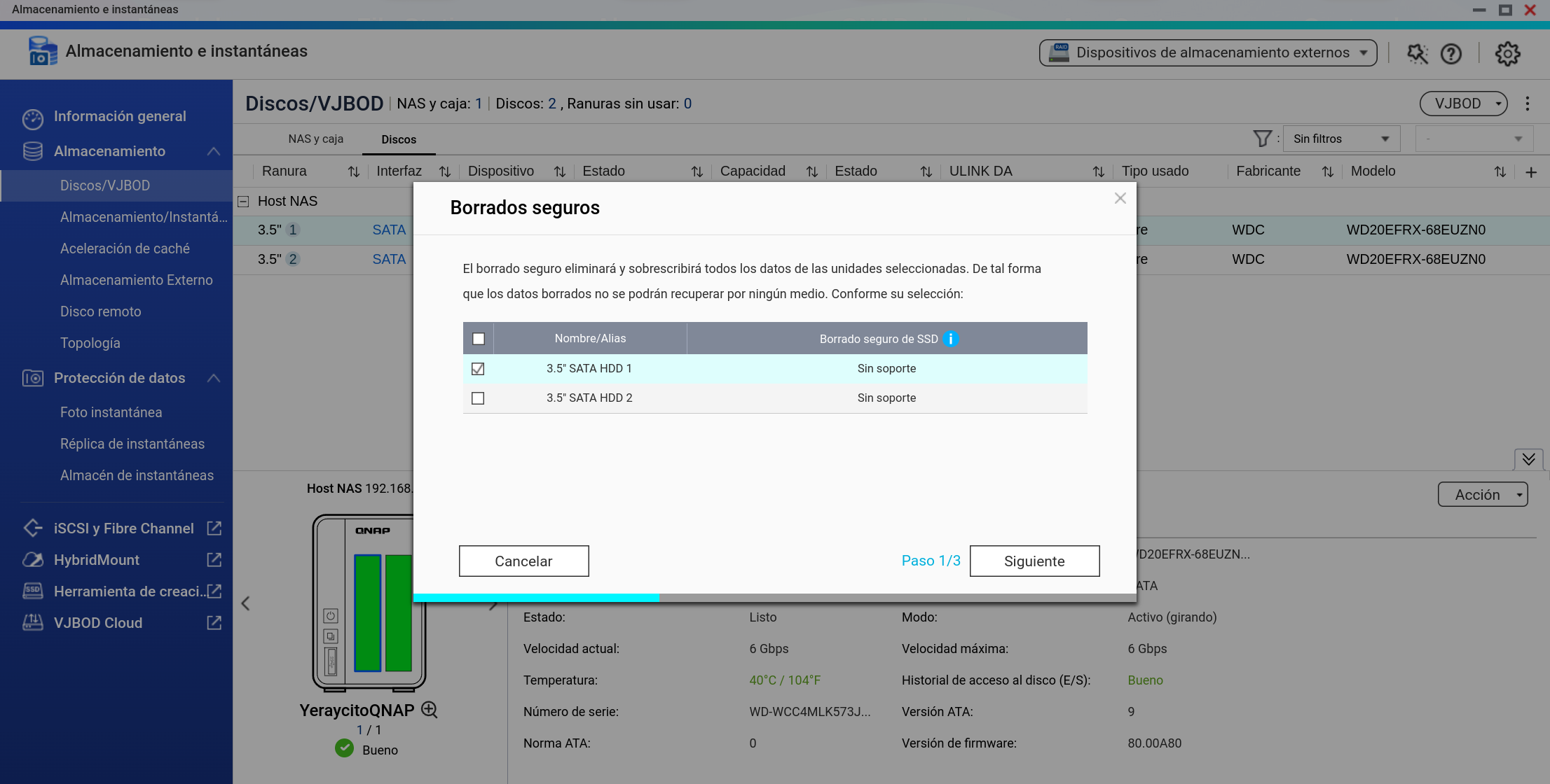

Al seleccionar borrado seguro nos aparecen los discos duros o ssd que tengamos:
[attachment=2846]
En mi nas sólo tengo 2 discos duros mecánicos y como se puede ver aunque tengo la posibilidad de seleccionar los dos por defecto sólo aparece marcado uno, y esa configuración es la correcta. Y es correcta esa configuración porque el segundo disco NO SE PUEDE FORMATEAR a bajo nivel. El motivo de que no se pueda formatear el segundo disco es porque contiene una partición en la que está instalado QTS, si el nas es de 4 bahías se podrán seleccionar 3 de los 4 discos por el mismo motivo anterior. Si quisiera formatear a bajo nivel el segundo disco primero tendría que formatear el primero a bajo nivel, volver a reinicializar el nas e intercambiar los discos duros de posición en el nas. Una vez intercambiados los discos después de la reinicialización QTS se instalaría otra vez en el disco 2 que antes era el 1 y el 2 que antes no se podía formatear a bajo nivel ahora sería el 1 y se podría hacer. Sabiendo esto nos aparecen varias opciones para el formateo:

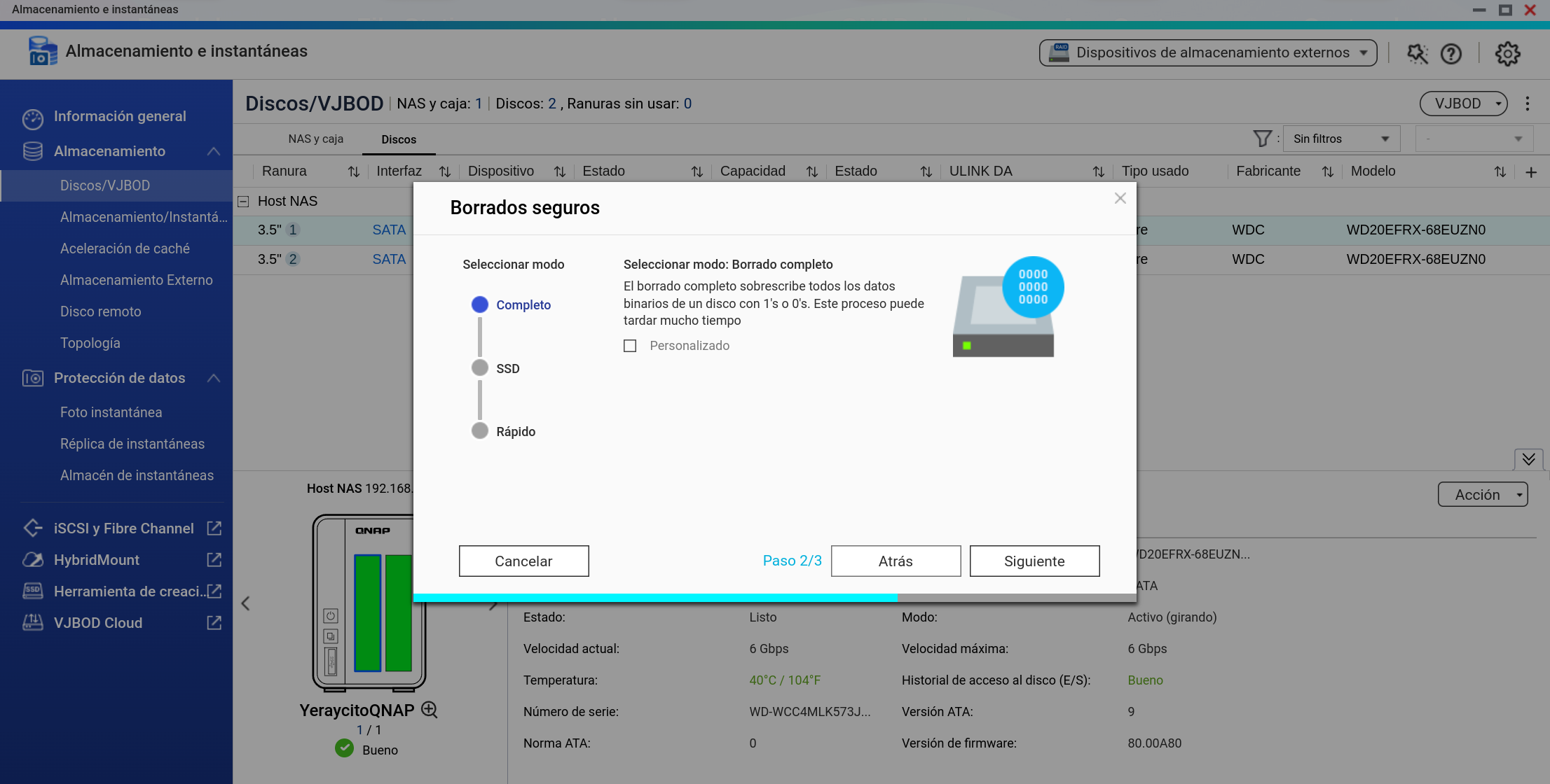

[attachment=2847]
El Completo es el formateo a bajo nivel y en el caso de un disco de, por ejemplo, 4 TB puede llegar a tardar 12 horas perféctamente. El formateo rápido tarda menos de un minuto. Tanto en uno o en otro caso se nos pide la contraseña del nas para autorizarlo.

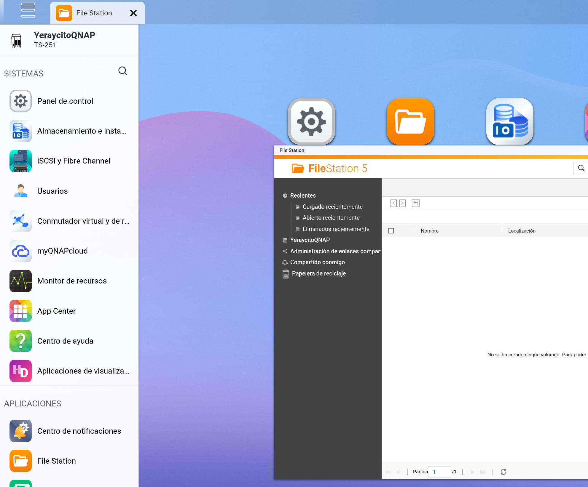

De hecho se puede ver que ya tenemos una buena cantidad de aplicaciones instaladas entre ellas File Station que es totálmente funcional y en la que se puede ver que no hay ninguna carpeta compartida, algo lógico porque no hay ningún Conjunto de Almacenamiento ni Volumen creado
[attachment=2863]

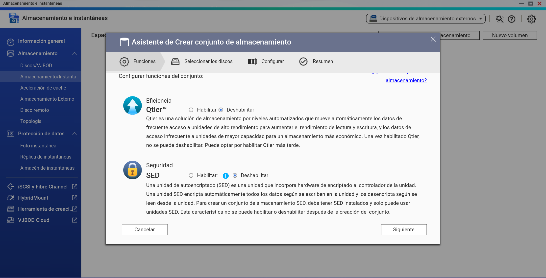

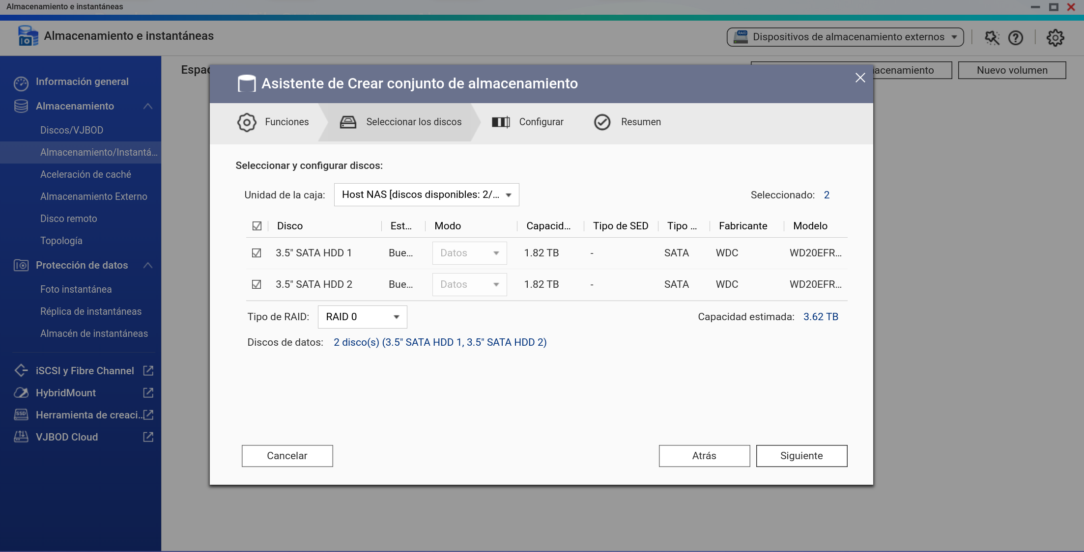

Nos aparecen los discos duros o ssd que tengamos y escogemos un tipo de RAID en mi caso un RAID 0
[attachment=2851]

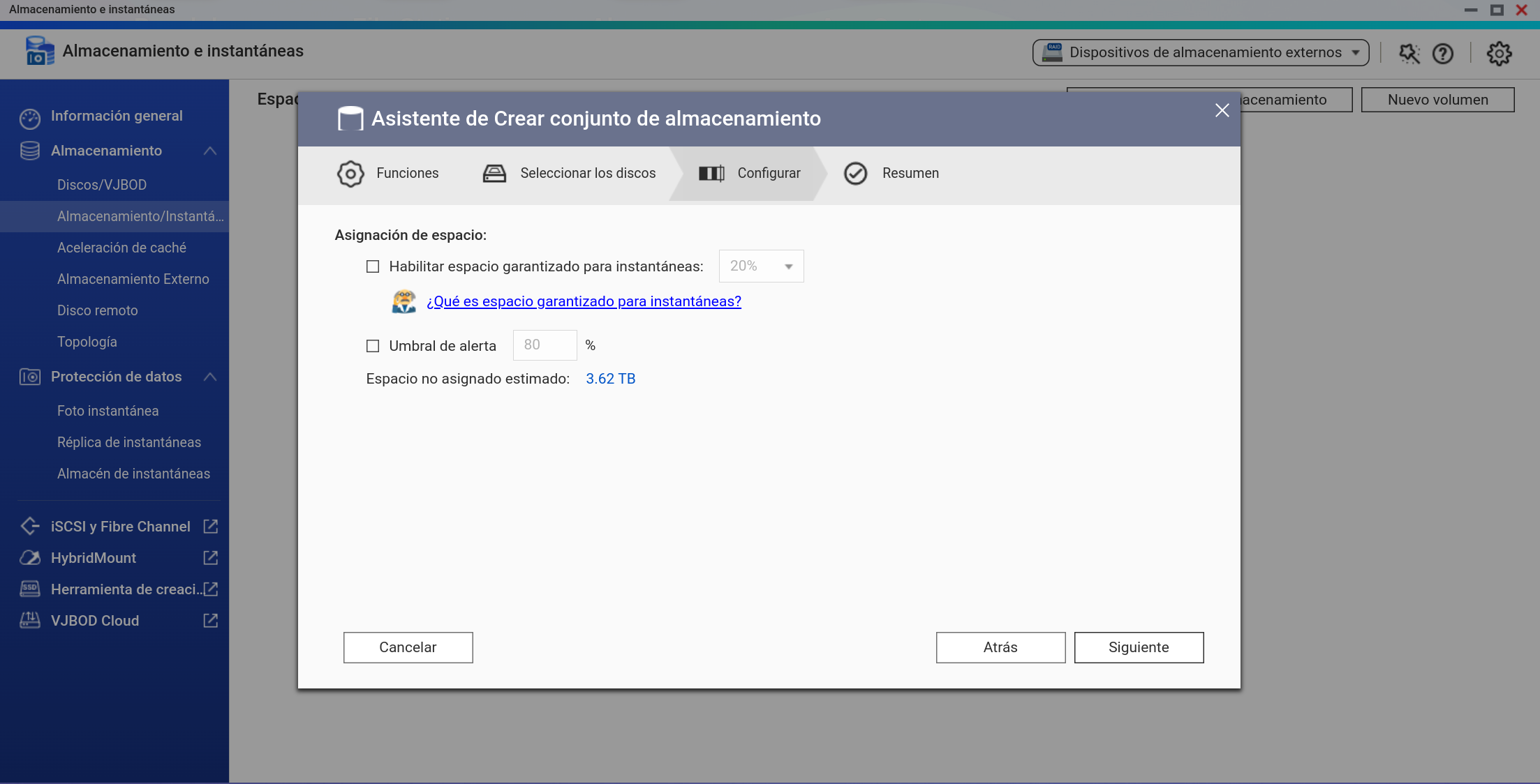

Se nos pregunta si queremos reservar un espacio en el Conjunto de Almacenamiento para Instantáneas y configurar un umbral de alerta de falta de espacio, si no lo hacemos ahora lo podemos hacer después. En mi caso ni una cosa ni la otra.
[attachment=2852]

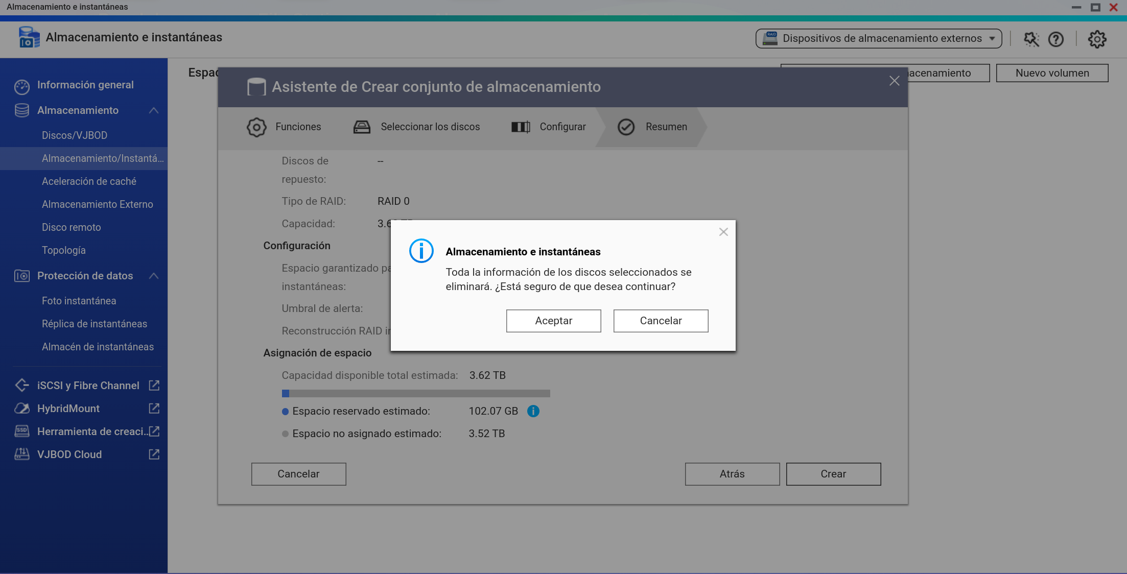

Nos sale un aviso de formateo
[attachment=2853]

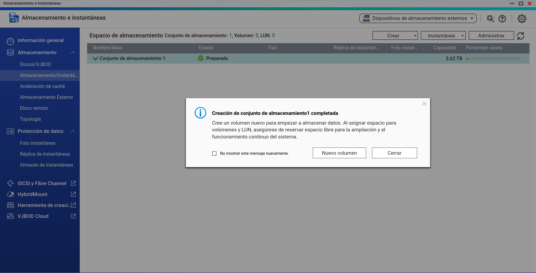

Todo listo
[attachment=2854]

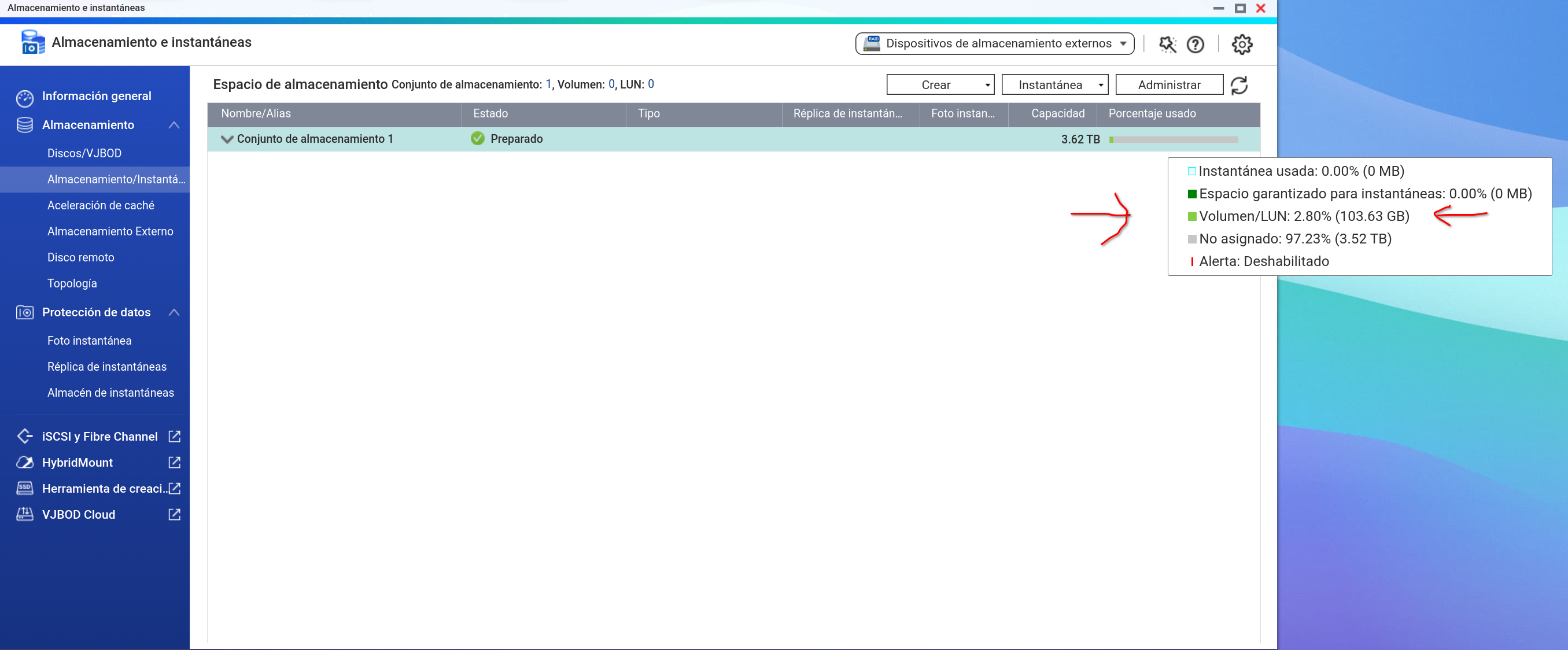

Antes he comentado que antes de crear el Conjunto de Almacenamiento QTS ya está instalado, pues bien, al crearlo sin reservar ningún espacio garantizado para instantáneas resulta que ya tiene más de 100 Gigas ocupadas
[attachment=2855]
Habría que preguntarle a Qnap porqué ocurre esto, siempre se ha dicho que QTS hace un raid interno y teniendo en cuenta que antes ya teníamos QTS instalado ahora se completaría el RAID.......digo yo.

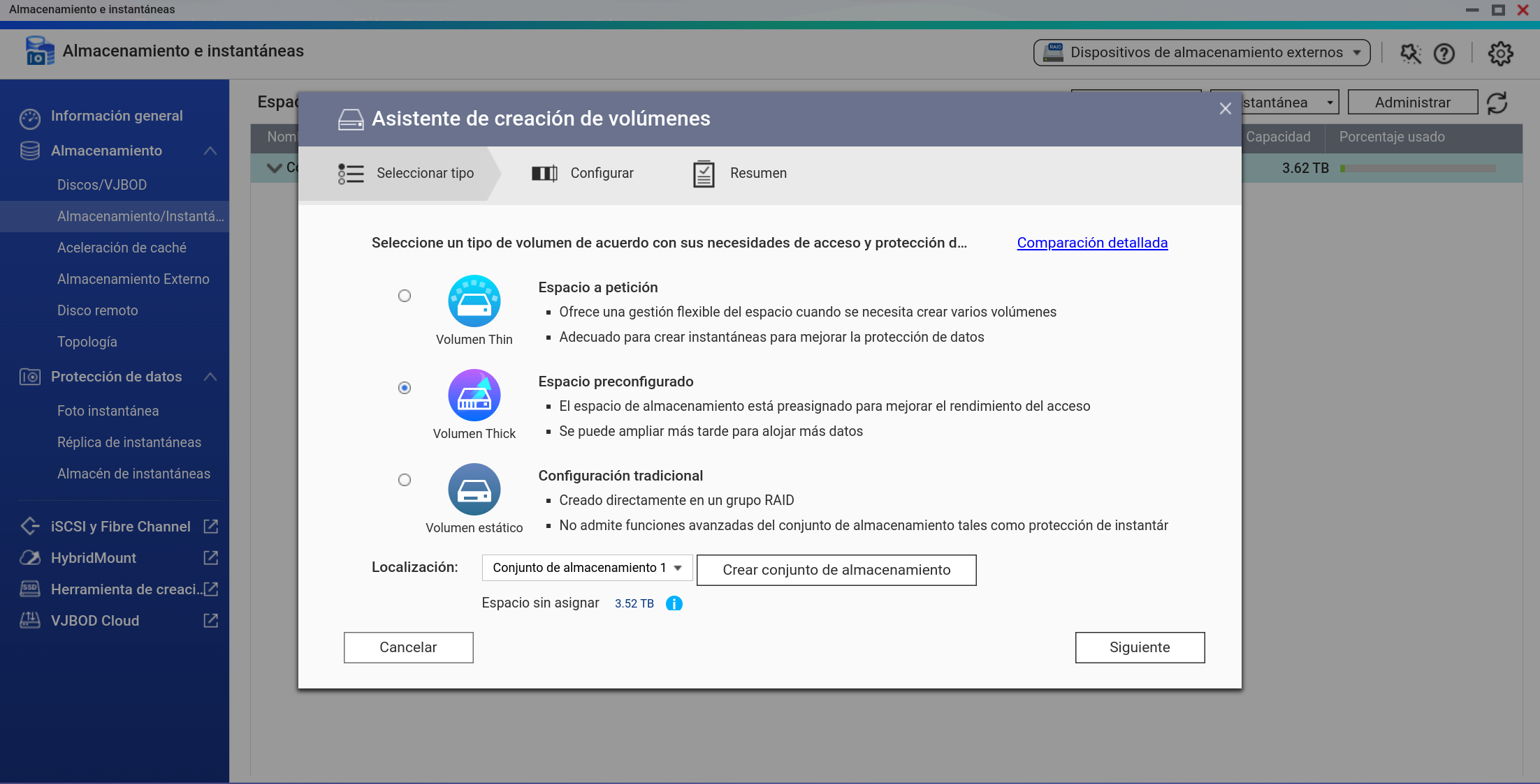

En este punto de este tutorial tengo creado en mi nas el Conjunto de Almacenamiento pero no tengo configurado ningún Volumen así que paso a explicar como crear ese primer Volumen obligatorio de Sistema que va a tener un tamaño muy reducido porque no necesita mucho.

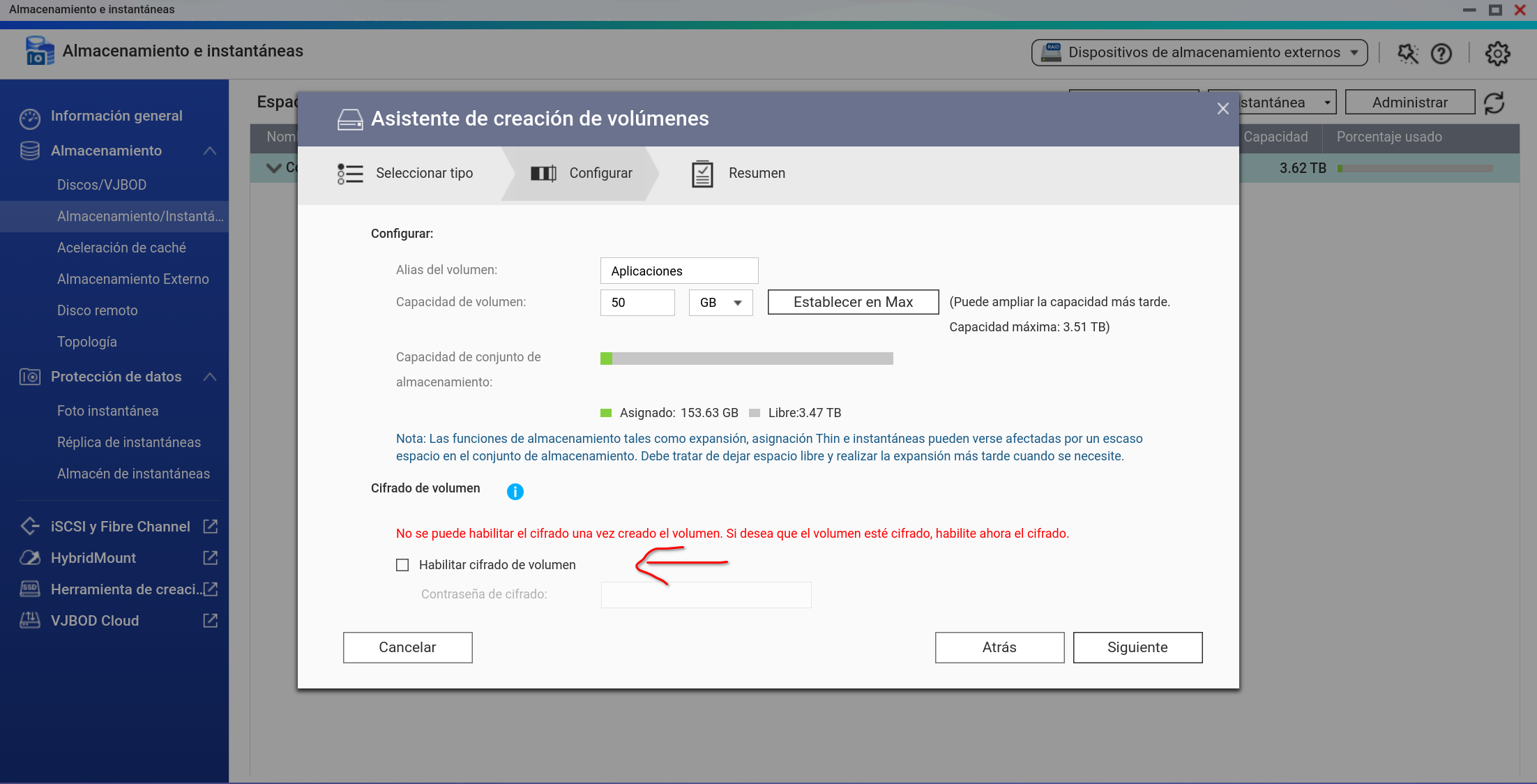

[attachment=2856]
Se le pone un nombre y se escoge un tamaño, en mi caso 50 Gigas, si se quisiera encriptar lo tendríamos que hacer ahora
[attachment=2857]

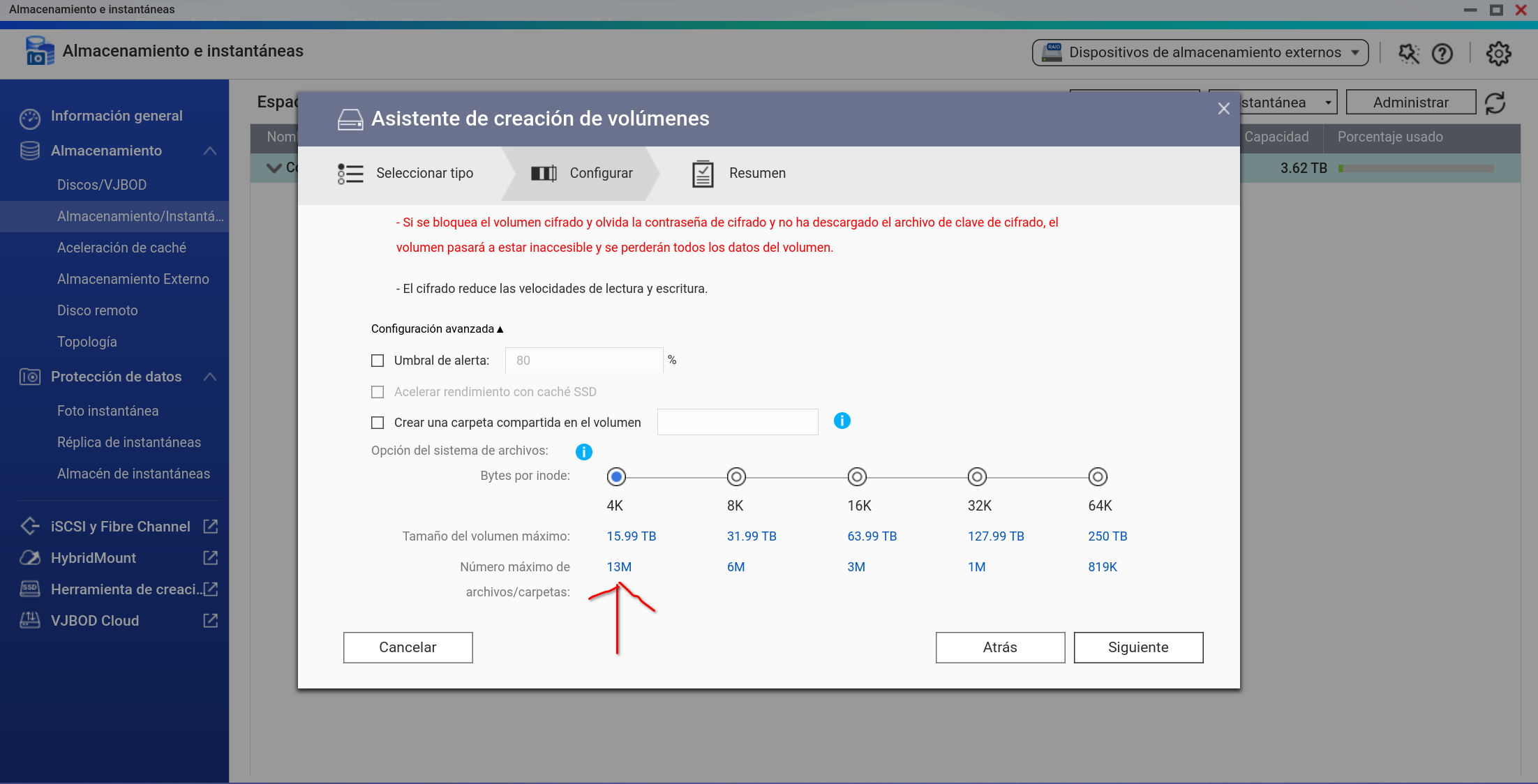

En este mismo punto de la configuración pero un poco más abajo y activando las opciones avanzadas podemos configurar más cosas
[attachment=2858]
Aviso de umbral de alerta de falta de espacio, podemos crear ya diréctamente una primera carpeta compartida y lo más importante del todo, el tamaño del cluster. Por defecto está en 32K pero como mi Volumen de Sistema no va a tener archivos grandes se lo bajo a 4K

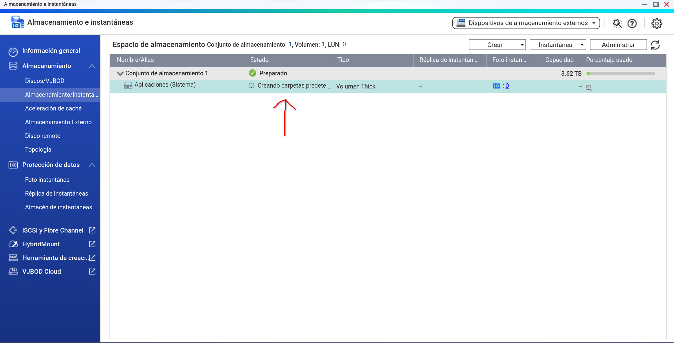

Al ser el Volumen obligatorio de Sistema crea las carpetas predeterminadas
[attachment=2860]

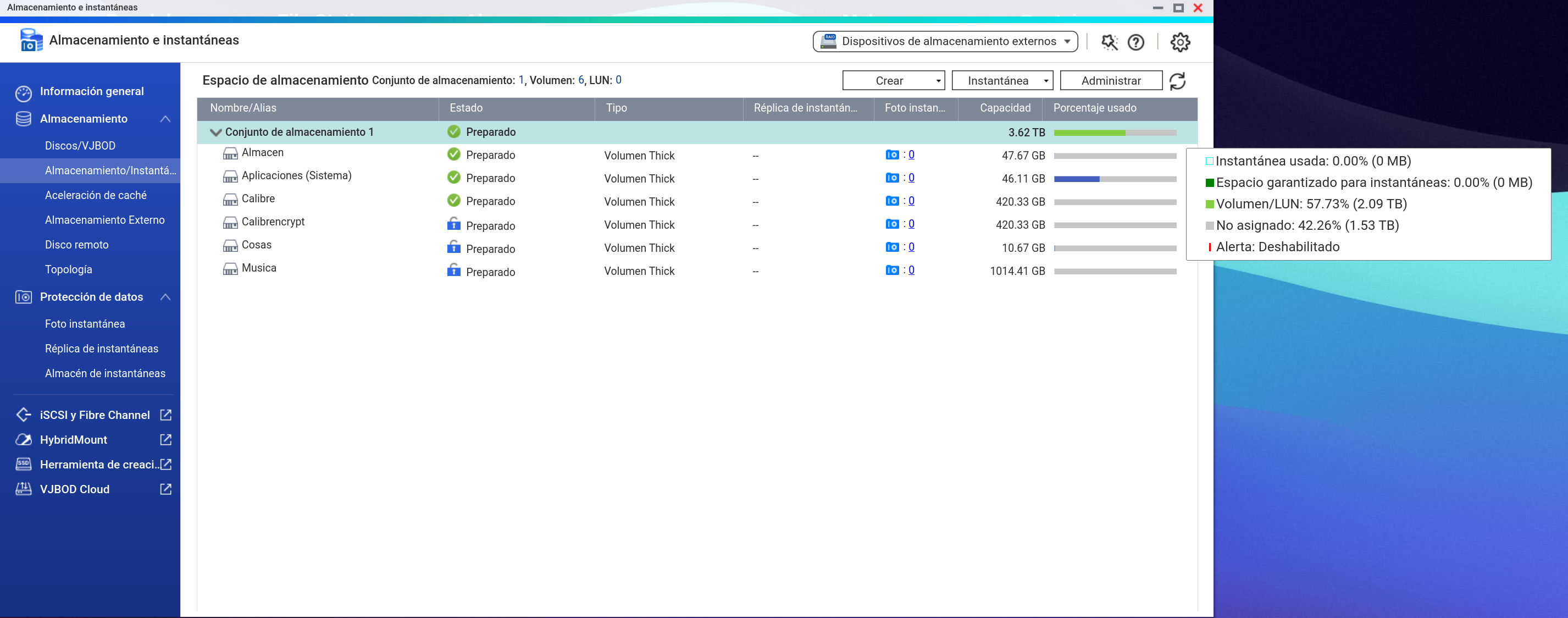

Con esto termino el tutorial, os pongo a continuación una imagen con el resultado final, por el momento, de los Volúmenes que he creado en mi nas, unos con más tamaño que otros, con distinto cluster y algunos de ellos encriptados. En mi caso no almaceno mucho en mi nas así que no he gastado todo el espacio disponible en mi Conjunto de Almacenamiento para crear Volúmenes así que si quisiera crear más en el futuro para otras funciones lo podría hacer. Otra cosa que se puede hacer sin problemas es aumentar cuando se quiera el tamaño de cualquiera de los Volúmenes siempre y cuando haya espacio sin configurar en el Conjunto de Almacenamiento.
[attachment=2862]
Explicación de la configuración de los distintos Volúmenes ( de arriba hacia abajo según la imagen ):
Almacen: Aquí van a ir las configuraciones de los contenedores junto con algun programa para guardar. Cluster: 8K
Aplicaciones ( Sistema ): Sólo para instalar aplicaciones. Cluster: 4K
Calibre: 2 bibliotecas de libros. Cluster: 4K
Calibrencrypt: Volumen encriptado de copia de seguridad de las bibliotecas de libros anteriores, estará la mayor parte del tiempo desmontado. Cluster: 4K
Cosas: Volumen encriptado para meter algún archivo importante para conservarlo a largo plazo, estará la mayor parte del tiempo desmontado. Cluster: 4K
Musica: Volumen encriptado que contendrá música de alta resolución, estará desmontado la mayor parte del tiempo. Cluster: 32K
[attachment=2846]
[attachment=2847]
