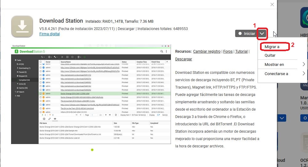

Primer método
Estando en el appCenter desplegamos el menú contextual y se nos presentan varias opciones. Elegiremos la de "Migrar a". Y si no sale esa opción, significa que esa aplicación en concreto NO puede moverse.
[attachment=2882]

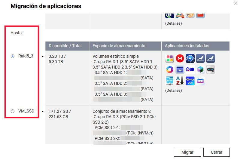

Una vez pulsemos sobre esa opción, se nos presentará en pantalla una ventana con los distintos conjuntos de almacenamiento que tengamos y las aplicaciones que hay en cada uno de ellos. Es ahí donde podremos elegir el nuevo destino.
[attachment=2883]
En caso de la imagen, tenemos dos posibles destinos.
Marcamos y pulsamos en el botón de "migrar"

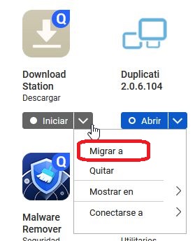

Segundo método
Estando en la vista de aplicaciones, si hacemos una pulsación sobre el icono se nos abre una ventana con mas información sobre ella.
[attachment=2884]
Y en su desplegable tendremos la opción de migrarla.

Primer método
[attachment=2882]
[attachment=2883]
Segundo método
[attachment=2884]
