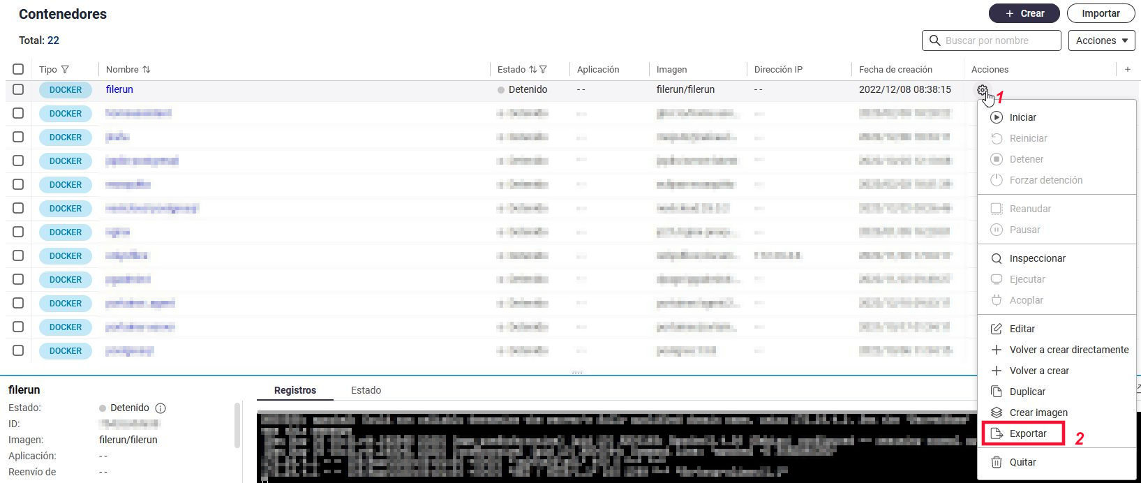

Lo primero que hago es detener los contenedores.
Seleccionamos uno a uno de la lista, pulsamos sobre la rueda engranaje para desplegar las opciones y elegimos "exportar"

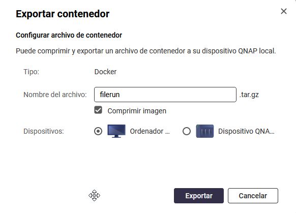

En mi caso he decidido exportarlos comprimidos al ordenador.

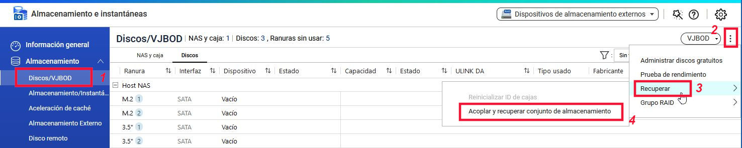

Para ello, introducimos en caliente los discos, la nas los detectará. Podemos verlo desde la aplicación "Almacenamiento e instantáneas", en la sección de información general, veremos que las bahías están activas al tener un disco.
En mi caso aparecen dos discos, ya que lo que expulsé en su momento era un raid 1 de dos discos.
Ahora para agregarlos, voy a "Almacenamiento", "Discos/VJBOD" y del menú lateral de los puntos suspensivos, selecciono "Recuperar" y "Acoplar y recuperar conjunto de almacenamiento"

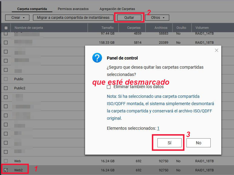

Podemos eliminar la compartición de la acabada en 2, pero importante, sólo la compartición, no hemos de borrar los datos.
[attachment=2912]

10- Agregamos los volúmenes y discos que expulsamos de forma segura.
[attachment=2910]
Este tipo de recuperación/acoplamiento sólo lo hace con el almacenamiento y las carpetas compartidas. Pero no con las app qpkg instaladas en él.
Es decir, habremos tenido la precaución de moverlas/copiarlas previamente o bien tenemos que hacer mas operaciones para volver a recuperar sus configuraciones (se trata en el punto 12).
Si se ha hecho lo que recomendaba en el punto 3. Ahora veremos montadas carpetas compartidas con nombre "MiCarpeta2", pero con ruta "/share/CACHEDEV99_DATA/MiCarpeta". Y sólo hemos de renombrarlas desde "Panel de control", "Privilegio" y "Carpetas compartidas" retirando el "2" del final para que sean vistas por los equipos de la red con el mismo nombre que tenían en origen.
Pero veremos que hay algunos casos en los QTS ha recreado la compartición con el nombre original y la ruta coincidente con la que creamos anteriormente.
Es decir tenemos la misma carpeta dos veces compartida pero con nombres compartidos distintos.
[attachment=2911]
[attachment=2912]
11- Recuperamos el backup de los docker
Instalamos desde el app Center el programa "Container Station"
- Método 1
Desde el menú gráfico importamos los contenedores que exportamos al inicio
- Método 2
Desde la consola, escribimos de nuevo el mismo comando de creación que usamos en su momento para instalarlo.
Esto último lo repetiremos por cada uno de los contenedores que teníamos en el inicio.
