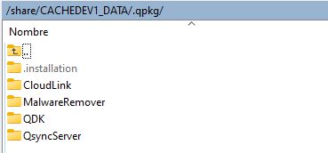

He recuadrado dos de las carpeta compartidas inamovibles y la oculta ".qpkg" que es la que nos interesa y que contiene lo siguiente:
[attachment=2892]
Es aquí donde vemos los nombres de estas aplicaciones a desplazar.

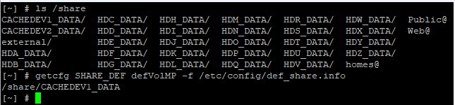

Si queremos asegurarnos de su ruta, lo mejor es abrir una consola de comandos y ejecutar lo siguiente:
getcfg SHARE_DEF defVolMP -f /etc/config/def_share.info
[attachment=2890]
En nuestro caso la ruta es "/share/CACHEDEV1_DATA".

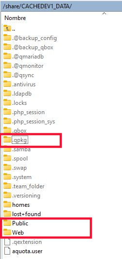

Ahora exploramos el sistema de archivos de la nas con WinsCP para que sea mas visual y vemos el contenido de esa ruta.
Como es algo delicado y especial lo hago usando el usuario "admin".
[attachment=2891]
[attachment=2892]

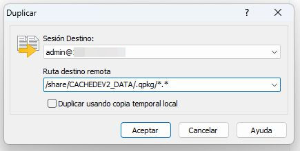

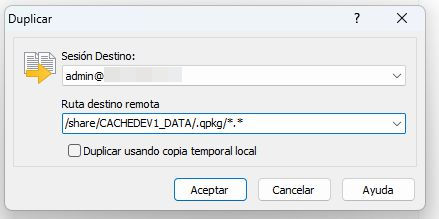

Las selecciono y duplico en una ruta conocida del segundo conjunto de almacenamiento (que será mas adelante el de sistema)
[attachment=2893]
Altero el destino cambiando el 1 por un 2
[attachment=2894]
Puedo elegir otra ruta, pero voy a dejar la misma con la idea de que las aplicaciones recuperen su configuración.

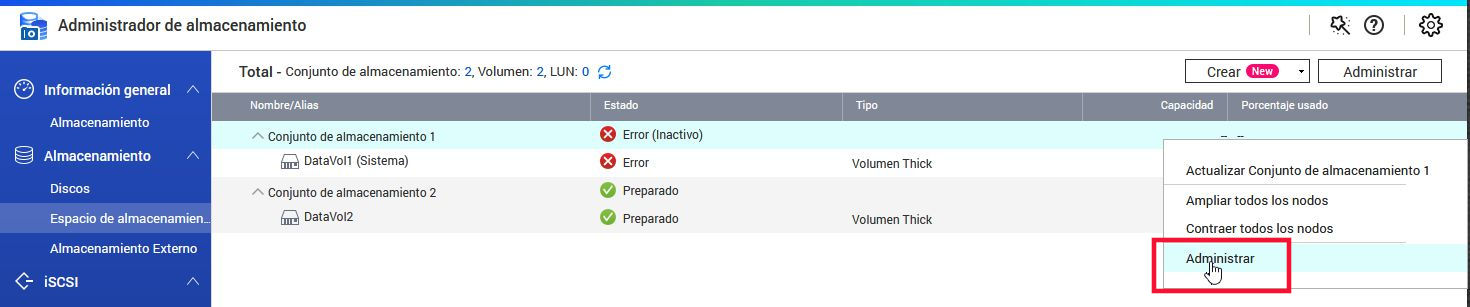

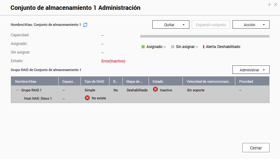

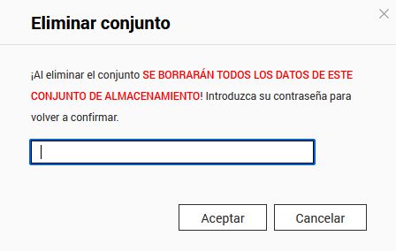

Una vez iniciada la nas, vamos a eliminar el conjunto de almacenamiento 1 que estará en error.
[attachment=2895]

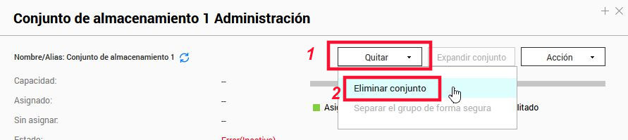

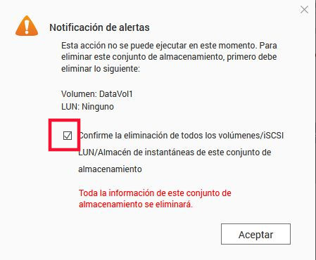

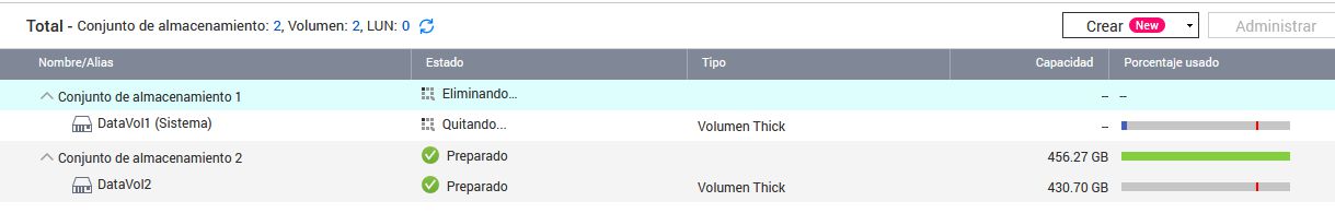

[attachment=2900]
[attachment=2899]
[attachment=2898]
[attachment=2897]
[attachment=2896]
Y finalmente desde el administrador de almacenamiento marcamos el conjunto de almacenamiento 1, damos a propiedades y elegimos Quitar, eliminar almacenamiento.

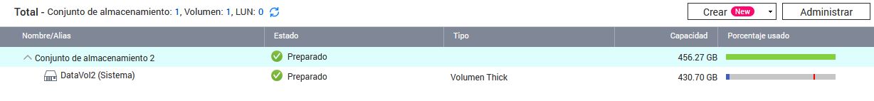

Si todo ha ido bien, veremos sólo el único conjunto de almacenamiento que ya es de "sistema"
[attachment=2901]

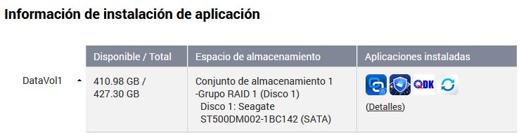

Ahora vamos al App Center y reinstalamos las que nos falten. En mi caso Qsync y QDK.
Al reinstalarlas ya tendrán las configuraciones recuperadas.
