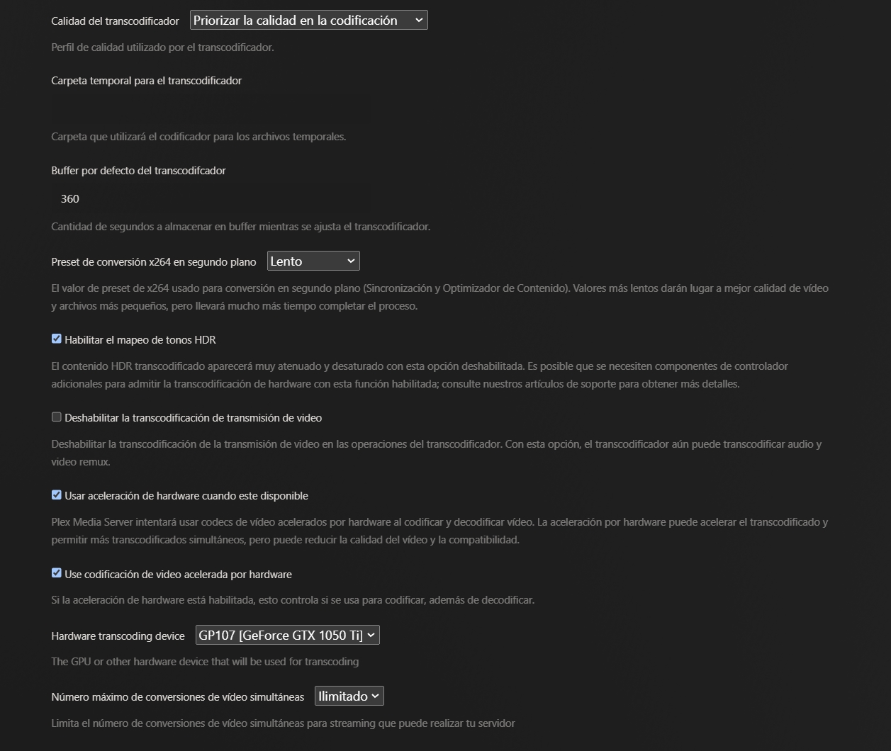

he puesto una foto,mira si lo tienes activado
Buenas,
Si, lo tengo activado como dices.
[attachment=2934]
Un saludo,
Jorolu

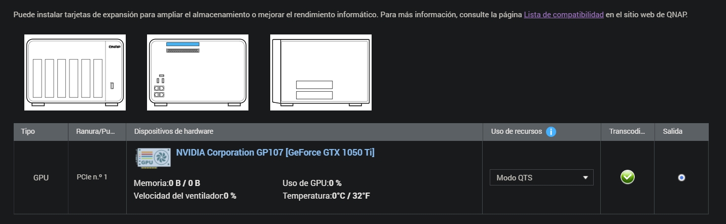

Jorolu
Buenas,
Acabo de ver que no recoge la info de la memoria y los ventiladores de la tarjeta, tal vez no la este reconociendo bien, en principio es la que esta certificada por QNap.
[attachment=2935]
Seguiré revisando esto me trae de cabeza.
