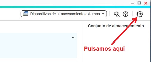

Para ello vamos a "Almacenamiento e instantáneas" y pulsamos en el icono de configuración (rueda dentada de arriba a la derecha)
[attachment=2966]

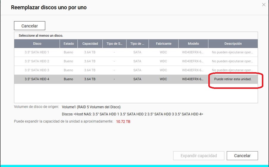

Comenzaremos por el de la bahía 4, para ello lo marcamos y pulsamos sobre el botón de reemplazar.
[attachment=2975]
Tras hacerlo, veremos que nos indica que ya podemos retirar el disco.
[attachment=2970]

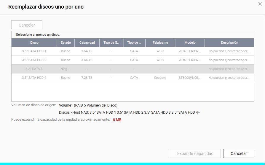

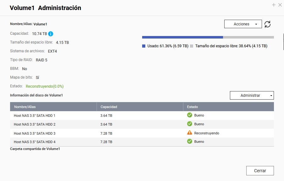

Se nos presenta la lista de disco del raid, donde ya veremos que el cuarto disco es de mas capacidad.
[attachment=2982]
Marcamos el disco tres y lo expulsamos, marcándolo y pulsando en expulsar.
Veremos en pantalla que ya lo podemos retirar.
[attachment=2981]
De nuevo con mucho cuidado lo quitamos.
La NAS pitará y veremos en pantalla que ya no lo detecta y nos pide insertar el de reemplazo.
[attachment=2980]

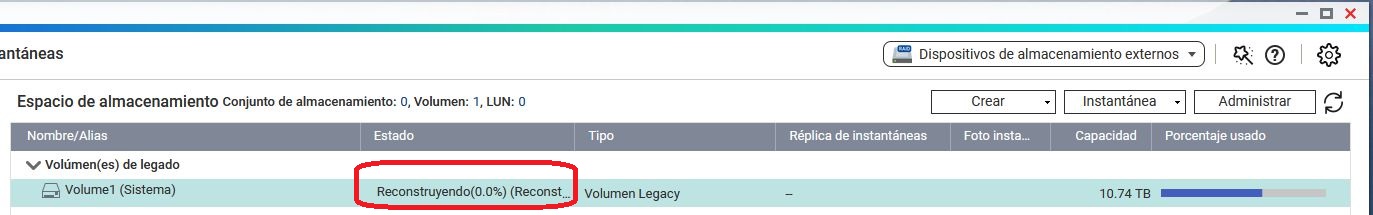

Introducimos el nuevo y tras unos instantes, pitará y comenzará automáticamente la reconstrucción.
[attachment=2979]
[attachment=2978]
[attachment=2977]

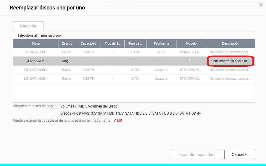

[attachment=2990]
Veremos que el estado cambio y nos permite retirarlo en caliente con cuidado (notareis que el disco sigue girando tras la extracción)
[attachment=2989]

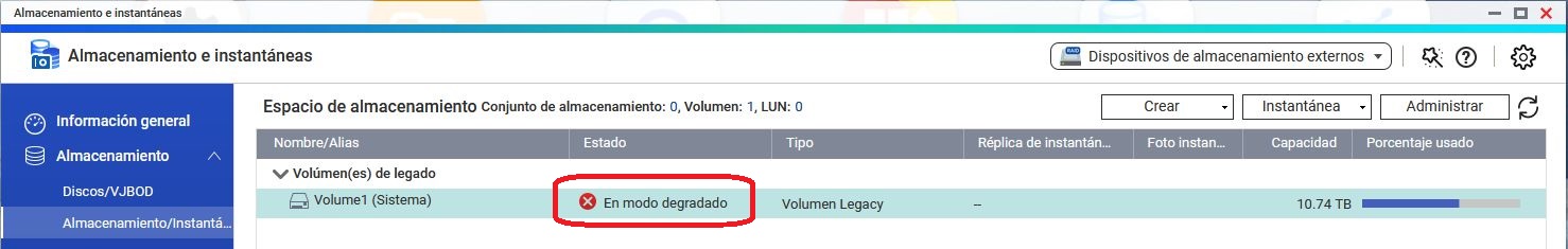

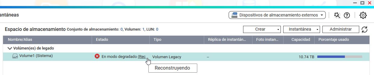

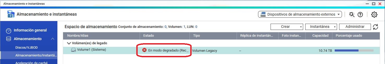

Tras retirarlo, el sistema pitará, entrando el raid en modo degradado, el led parpadeará en rojo y en pantalla veremos
[attachment=2988]

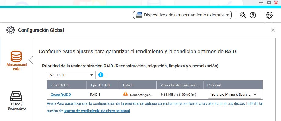

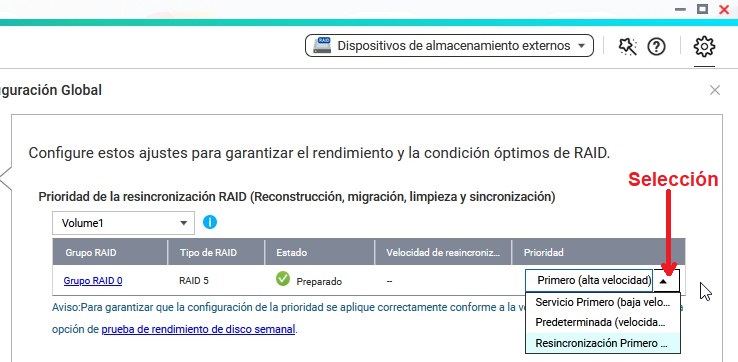

Esto último es graduable y podemos definirlo antes de comenzar con estas operaciones.
[attachment=2966]
Se nos abrirán las opciones de la siguiente captura
[attachment=2967]
Aquí podemos elegir la velocidad de reconstrucción del raid vs prestaciones de la nas.
podemos dar prioridad a:
- la reconstrucción (mas lenta la nas)
- dar prioridad a los servicios de la nas (reconstrucción mas lenta)
- una opción intermedia (que es la defecto)

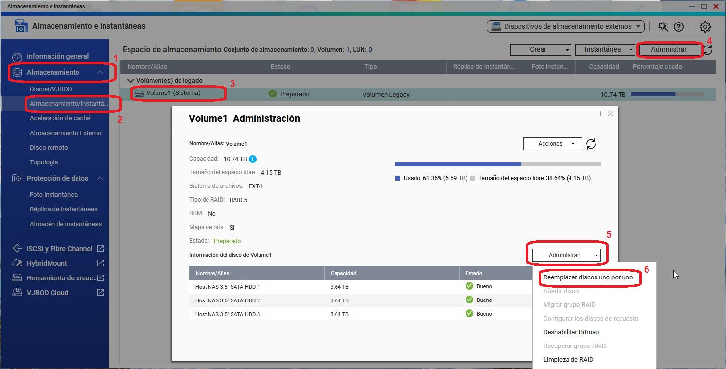

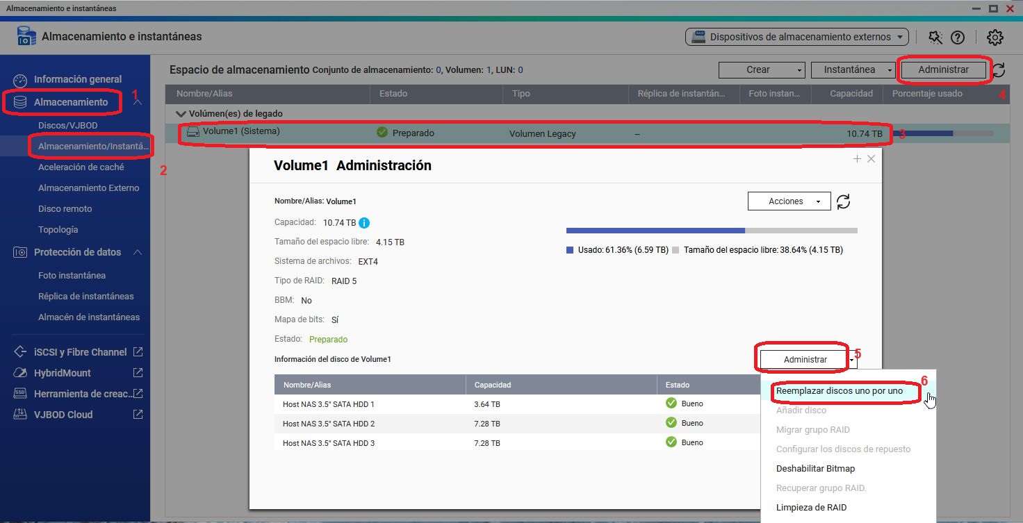

Bueno, una vez definida la prioridad vamos con el cambio de uno de los discos.
Vamos a almacenamiento e instantáneas tal como se ve en la imagen siguiente.
Pulsamos sobe "almacenamiento", "Almacenamiento/instantáneas", seleccionamos el volumen adecuado, pulsamos sobre el botón de "Administrar". En la nueva ventana que se abre, pulsamos de nuevo "Administrar" y elegimos "Reemplazar discos uno por uno"
[attachment=2968]

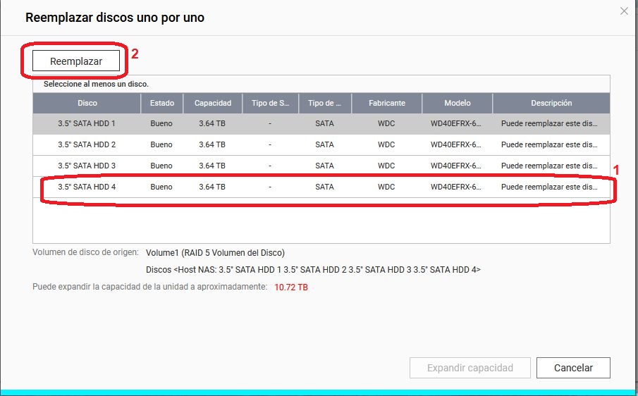

Se nos presenta una pantalla con los actuales miembros del raid
[attachment=2969]

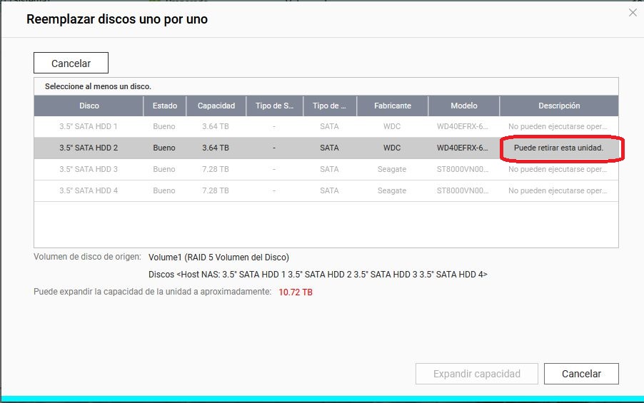

[attachment=2975]

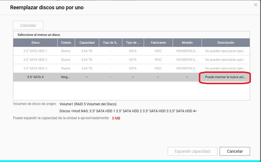

[attachment=2970]
Con cuidado y evitando vibraciones, lo retiramos. Esperemos unos segundos y la nas pitará indicándonos que el raid está en modo degradado pero operativa.
Veremos en que nos indica que ya podemos introducir el nuevo disco.
[attachment=2971]

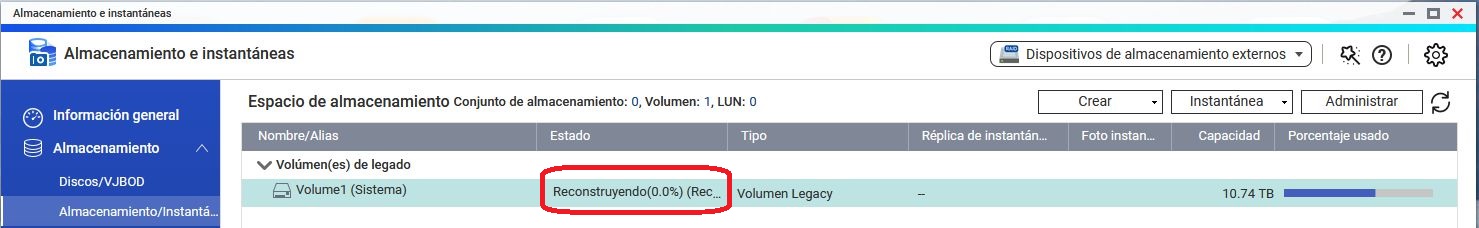

Lo introducimos cuidadosamente en la nas y tras inos instantes, pitará indicando su detección.
[attachment=2972]
Un poco mas tarde, tras preparar de forma automática y transparente las particiones de QTS comenzará con la integración de ese disco en el raid y la reconstrucción del mismo.
[attachment=2973]
Podemos ver el tiempo pendiente de forma aproximada en la pantalla de velocidad de reconstrucción, o en las tareas en funcionamiento de la nas.
[attachment=2974]
Me indica unas diez horas y media para un disco de 4TB dando prioridad a la reconstrucción. Este tiempo es indicativo y puede variar si la nas se pone a realizar otras funciones que varíen su actividad (por ejejmplo se alargaría seguro si no podemos a indexar imagenes).
Durante el proceso de reconstrucción, el led de la nas está en rojo y notaremos que no está tan ágil como es habitual, pero sus servicios no se han detenido.
Tras finalizar la reconstrucción del raid, veremos que ha vuelto a su agilidad habitual y que el led ya no parpadea en rojo.

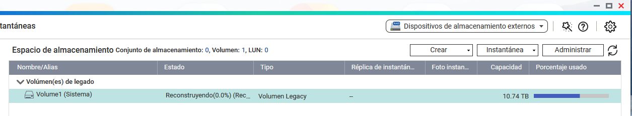

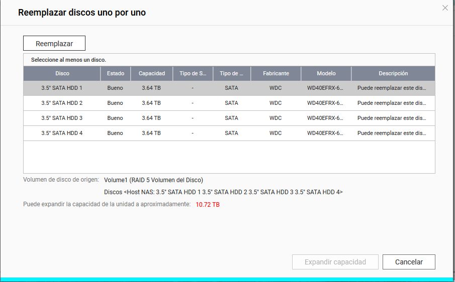

Ahora repetimos por segunda vez la operación de extraer el disco
[attachment=2976]

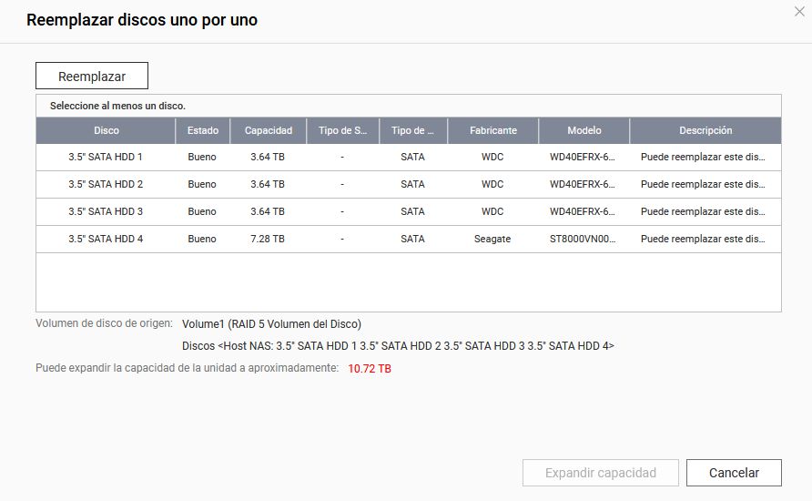

[attachment=2982]

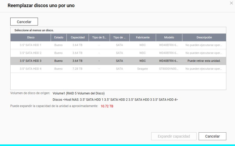

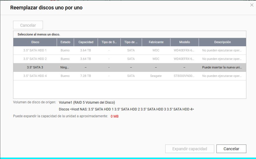

[attachment=2981]
[attachment=2980]

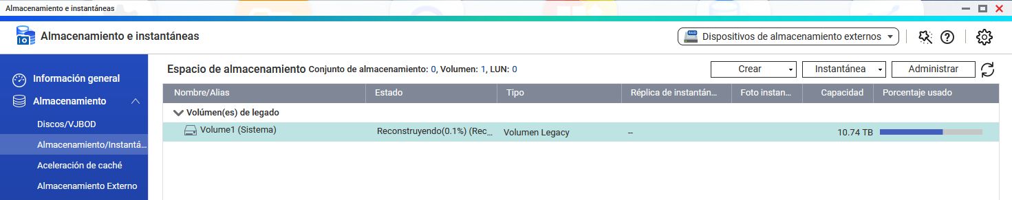

[attachment=2979]

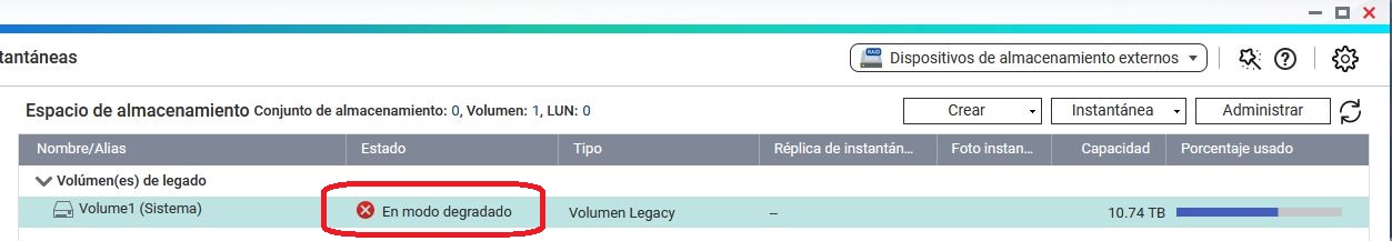

[attachment=2988]

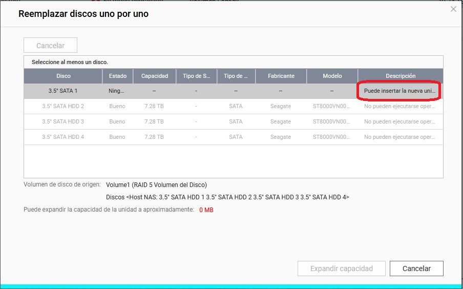

Tras el pitido de entrada en modo degrado del raid , nos informa de que podemos introducir el nuevo disco
[attachment=2995]

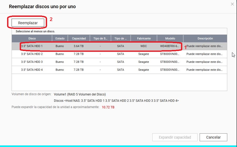

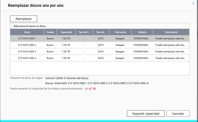

Ahora nos queda la guinda del pastel, el aumentar el espacio útil del raid.
Para ello vamos de nuevo a la pantalla del cambio de disco y ahora veremos que hay un botón de EXPANDIR.
[attachment=3000]
Desgraciadamente, QTS tiene una limitación de tamaño para hacerlo y es que no podemos superar los 16TB.
[attachment=3001]
En mi caso, los supero ampliamente y NO puedo hacer la expansión.
