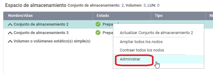

Haz una captura de como están los discos en el "administrador de almacenamiento" o "almacenamiento e instantáneas"
Marcas el conjunto de almacenamiento y pulsas sobre el botón de administrar.

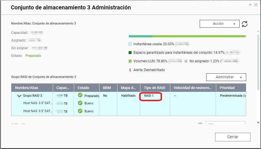

[attachment=3037]
En la siguiente ventana verás el tipo.
[attachment=3036]

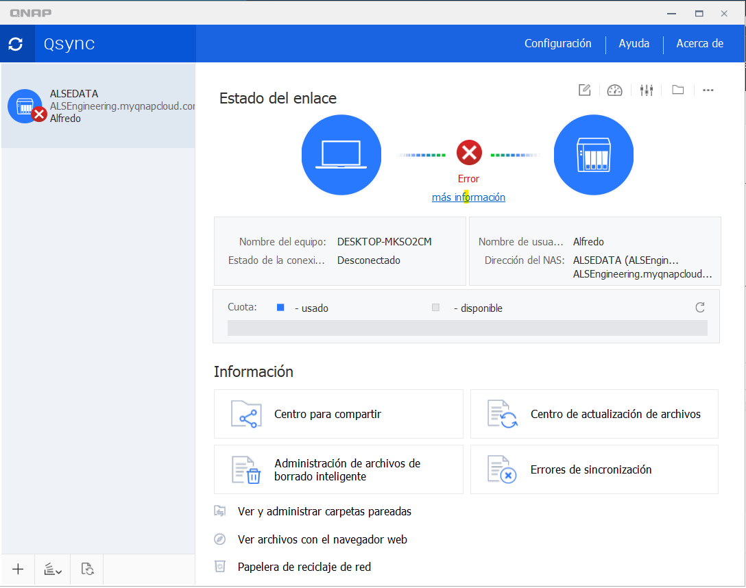

(17-01-2024, 08:15 AM)Ganekogorta Wrote: [ -> ]Hola buenas tardes, cordial saludo.
Agradezco la colaboración con la falla que me está presentando la NAS modelo TS-431K con fallo del disco 1, no tenemos acceso desde Qnapcloud, ni sincronizar archivos por medio del Qsync, por favor si nos pueden ayudar con algunas indicaciones, estamos en Bogotá Colombia, si saben del servicio técnico muchas gracias.
