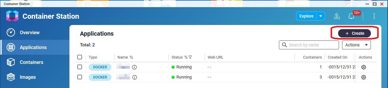

1- Stack de dos contenedores, uno con LinkWarden y otro con la BBDD desde Container Station
Lo podemos hacer haciendo los siguientes pasos:
[attachment=3058]
[attachment=3057]
El código a escribir en la ventana es el siguiente:

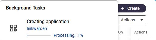

Tras pulsar el botón de crear, veremos una ventana mostrando el progreso.
[attachment=3062]
Esperamos unos instantes para dar tiempo a la nas a que los cree y los inicie. El primer inicio es mas lento ya que debe crear la BBDD
Pero veremos que el stack ha sido creado y está en funcionamiento.

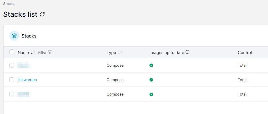

Veremos aquellos que ya tenemos definidos, en el caso de la imagen hay dos
[attachment=3065]

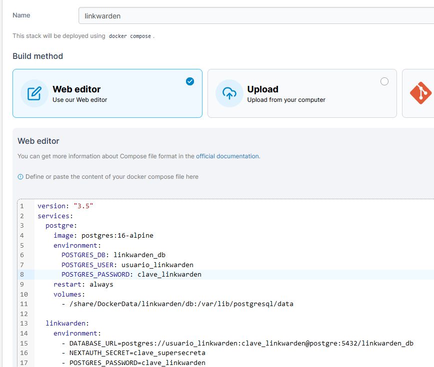

Escribimos el nombre en minúsculas de como lo llamaremos.
Según el ejemplo "linkwarden" y en la ventana del Web Editor escribimos las líneas siguientes (idénticas a las de Container Station):
version: "3.5"
services:
postgres:
image: postgres:16-alpine
environment:
POSTGRES_DB: linkwarden_db
POSTGRES_USER: usuario_en_linkwarden
POSTGRES_PASSWORD: clave_en_linkwarden
restart: always
volumes:
- /share/DockerData/linkwarden/db:/var/lib/postgresql/data
linkwarden:
environment:
- DATABASE_URL=postgresql://usuario_en_linkwarden:clave_en_linkwarden@postgres:5432/linkwarden_db
- NEXTAUTH_SECRET=superclavesecreta
- POSTGRES_PASSWORD=clave_en_linkwarden
- NEXTAUTH_URL=http://ip_local_nuestra_nas:3000
- NEXT_PUBLIC_DISABLE_REGISTRATION=false
restart: always
image: ghcr.io/linkwarden/linkwarden:latest
ports:
- 3000:3000
volumes:
- /share/DockerData/linkwarden:/data/data
depends_on:
- postgres
En la parte inferior pulsamos sobre el botón de "Deploy the stack"

Esperamos y veremos que ya nos aparece en la lista y que está en verde
[attachment=3068]

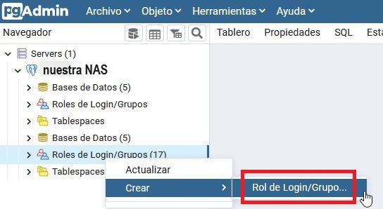

Crearemos un usuario llamado "usuario_en_linkwarden" desde PGAdmin
[attachment=3069]

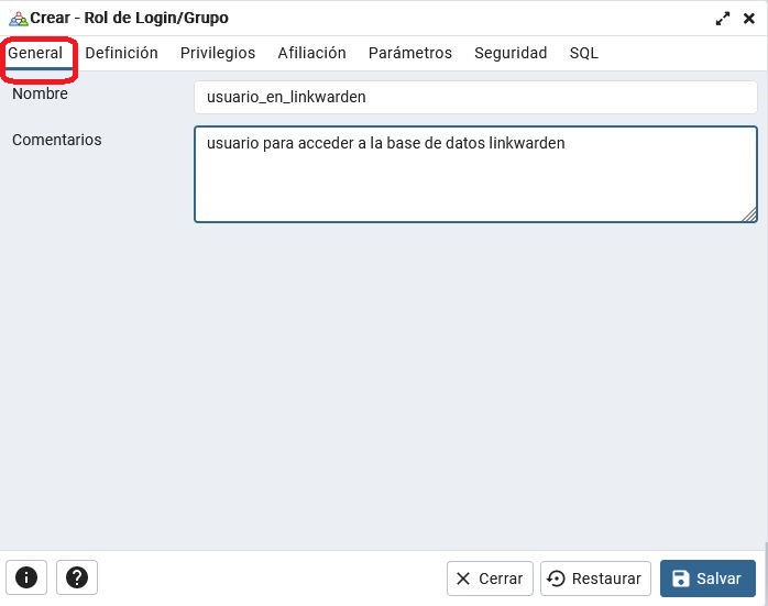

Escribimos su nombre y notas relativas
[attachment=3075]

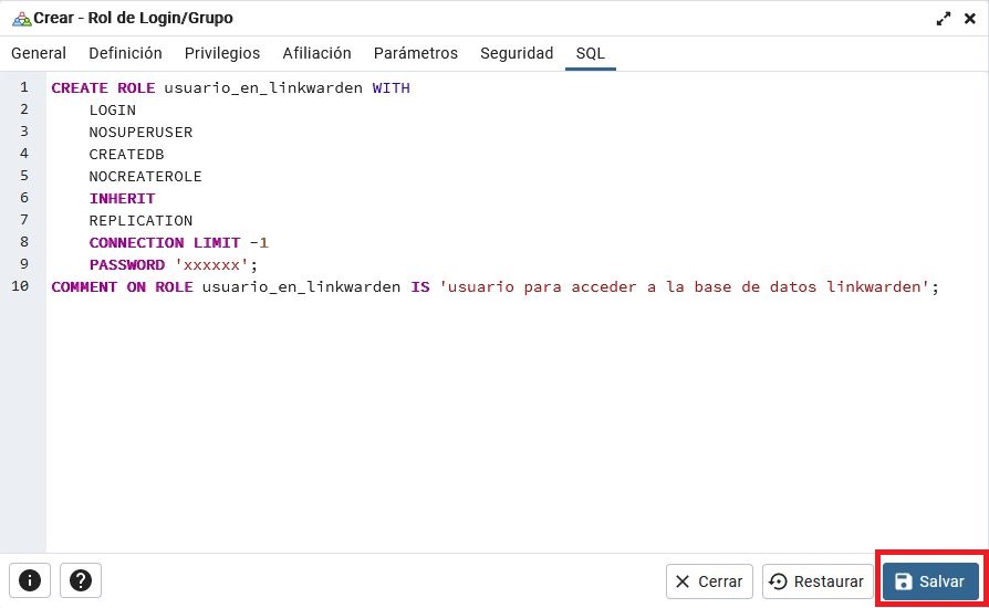

Em la última lengüeta vemos las cadenas de texto de los comandos para crear el usuarios tal como hemos definido anteriormente.
Se pueden escribir esos mismos comandos en la consola de postgresql para crear al usuario.
[attachment=3072]

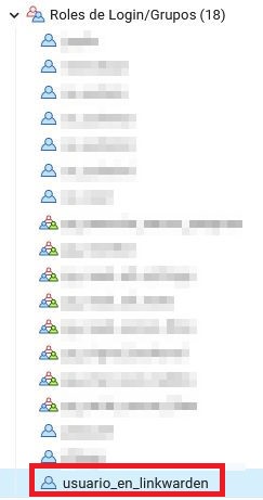

Una vez creado, lo veremos en la lista del lateral izquierdo.
[attachment=3071]
